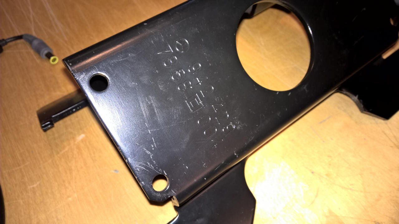

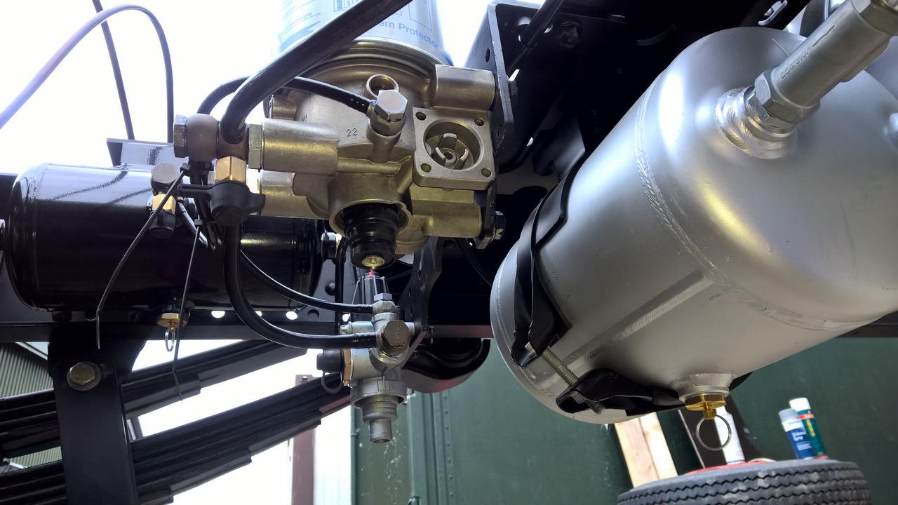

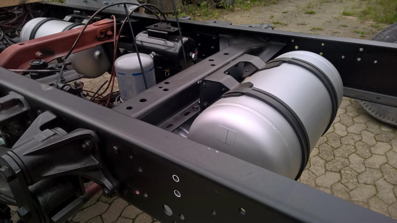

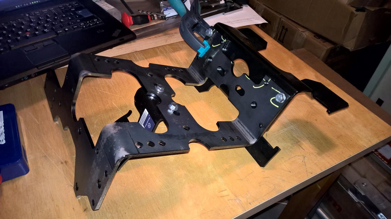

Normalerweise haben die 30 L Druckluftbehälter aus Alu einen Durchmesser von 246 mm und eine Länge von 728 mm oder Durchmesser 276 mm und Länge 594 mm. Die von dir verlinkte Befestigung ist für einen Durchmesser von 206 mm. Wenn es einen 30 L Behälter mit Durchmesser 206 mm gibt, so ist dieser sehr lang und passt nicht besonders gut in den Rahmen.
Die 30 L Behälter mit Durchmesser 276 mm und Länge 594 mm passen am besten in den Rahmen.
Ich habe die Konsolen von Actros genommen. Die sind für einen Durchmesser von 276 mm (gibt es auch für 246 mm).
Burkhard
Burkhard

Re: Befestigung fuer Alu Luftkessel
Sieht sehr sauber aus Burkhardt! Du hast nicht zufällig noch die Teilenummer parat....

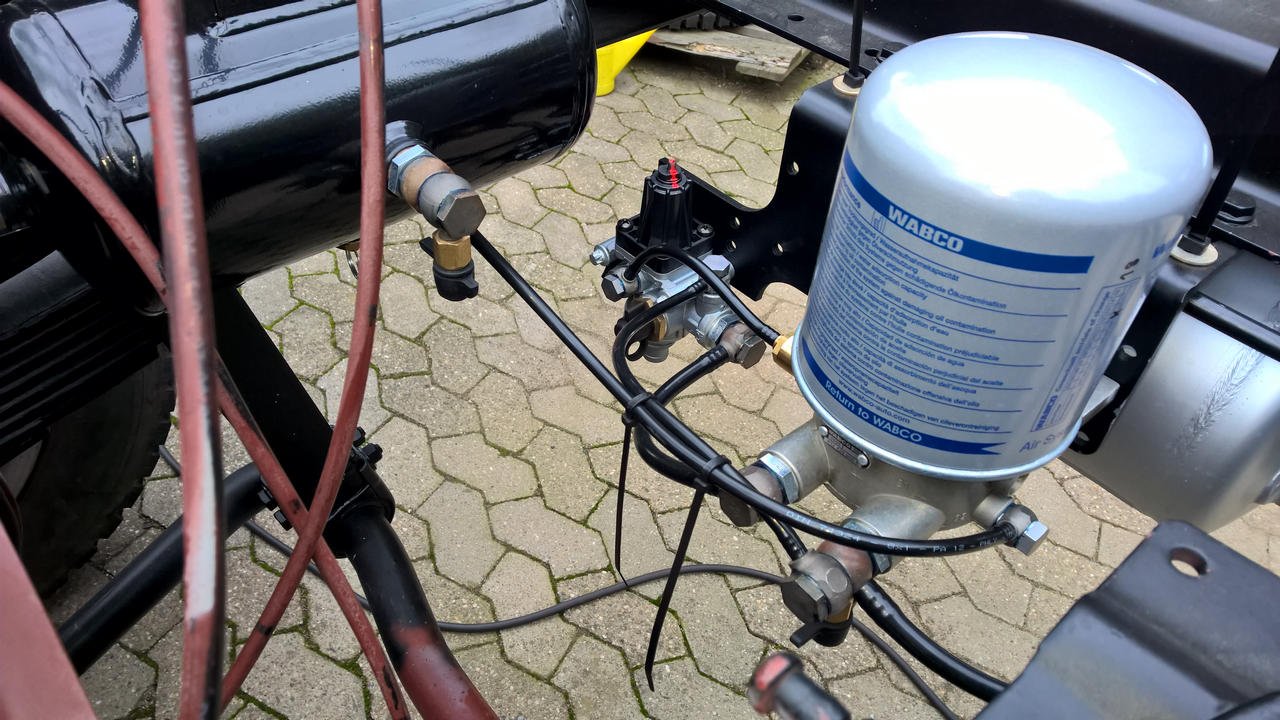

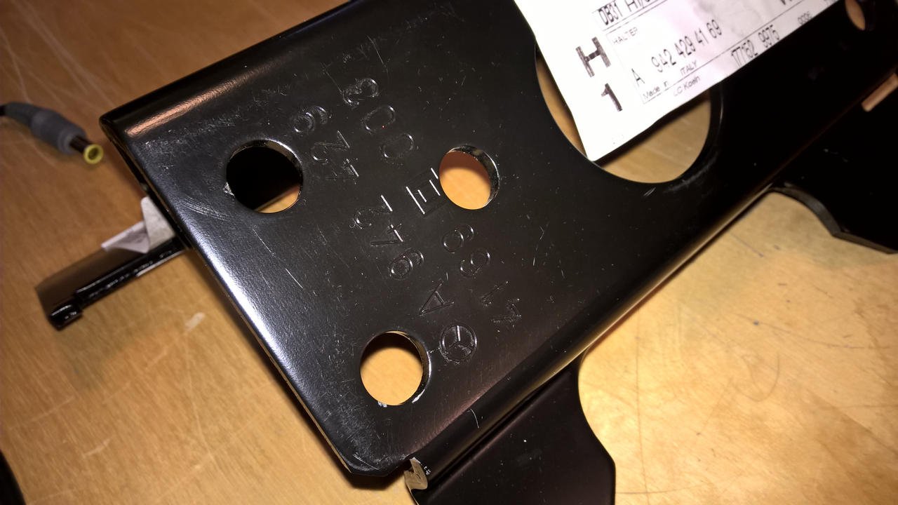

Es gibt verschiedene Ausführungen mit unterschiedlichen Lochbildern (sieht man auch auf den Bildern). Spannband, Gummi und Langschraube ebenfalls passend von Mercedes.
Das Ganze ist eine recht simple und kompakte Konstruktion die nur aus einem Kantblech besteht. An dem Kantblech ist ein 30 L und ein 10 Liter Behälter, der Druckregler und der Lufttrockner befestigt.
Vorne ein ähnliches Kantblech an dem ein 30 L Behälter, zwei 5 Liter Behälter für die Schnellstartvorrichtung und das VKSV befestigt ist.
Henrik, der Halter ist sehr flach und flacher als der von dir verlinkte. Siehst du auf dem letzten Foto. Der Abstand von den Druckluftbehälter zum Kantblech ist unten so gering, dass das Spannband mit Gummi gerade mal vorbei geht.
Das Kantblech im letzten Bild sieht aber nach Eigenkreation aus, oder nicht?
Ja, das Kantblech ist eine Eigenkonstruktion, so das alles optimal passt.
So sieht es aus einer anderen Perspektive aus.

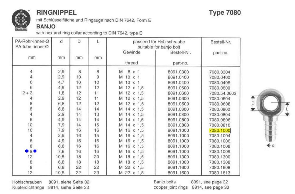

Die Ringnippel müssen ein Dornenprofil für PA-Leitungen haben (spezielle DIN). Die gibt es nur bei Mercedes (bzw. die anderen LKW Hersteller). Eine andere Quelle ist mir nicht bekannt. Die Ringnippel aus dem Druckluftfachhandel haben ein anderes Profil und sind nicht für PA-Leitungen zum einschlagen und sind nicht für die Druckluftanlage beim LKW zugelassen.w3llschmidt hat geschrieben: ↑2023-04-14 15:58:36So, die Alukessel sind da![]()
Burkhard, empfiehlst Du was bestimmtes an Amaturen, Nippeln, Prüfanschlüssen ... etc?
Ansonsten habe ich alles andere vom Wabco genommen. Die Teile-Nr. aus dem Wabco-Gesamtkatalog heraus gesucht und dann bei einem autorisierten 'Wabco-Händler bestellt, um original Wabco zu bekommen.
Leider kenne ich keine andere Bezugsquelle als Mercedes für die Ringstücke für PA-Leitung zum einschlagen nach DIN 7642-E mit Dornprofil nach DIN 73377.
In Druckluftfachhandel bekommt man Ringstücke für Gummischlauch nach DIN 7642-B. Wenn man beide Ausführungen in der Hand hat, sieht man sofort den Unterschied.

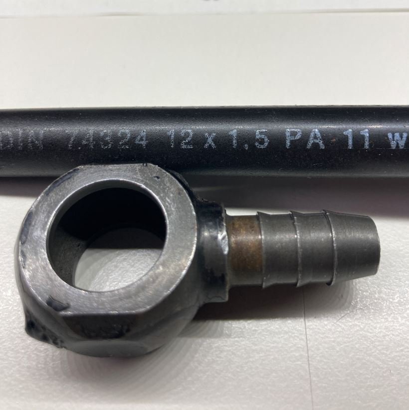

Burkhard, das passt nicht?burkhard hat geschrieben: ↑2023-04-18 17:23:47Leider kenne ich keine andere Bezugsquelle als Mercedes für die Ringstücke für PA-Leitung zum einschlagen nach DIN 7642-E mit Dornprofil nach DIN 73377.
https://www.landefeld.de/gruppe/de/ring ... 42/8810300
https://www.turboloch.com/Ringnippel-D- ... 642-Form-E
https://www.autoteile-plauen.de/artikel-2680.htm
Bild orginal MB von meinem 1222 >
Gruss Henrik!
Turboloch und autoteile-plauen sind nach DIN 7642-E (Form E) und sind die richtigen für PA-Leitungen. Landefeld gehen nicht und sind für Gummischläuche.
Wenn man genau hinschaut sieht man auch dem Unterschied beim Dornprofil.
Du musst natürlich noch schauen das es die richtige Größe ist für die PA-Leitung ist.
Danke! Klar ...
Das müsste es sein!!!
Die MB PA Leitung hat 9,11mm
