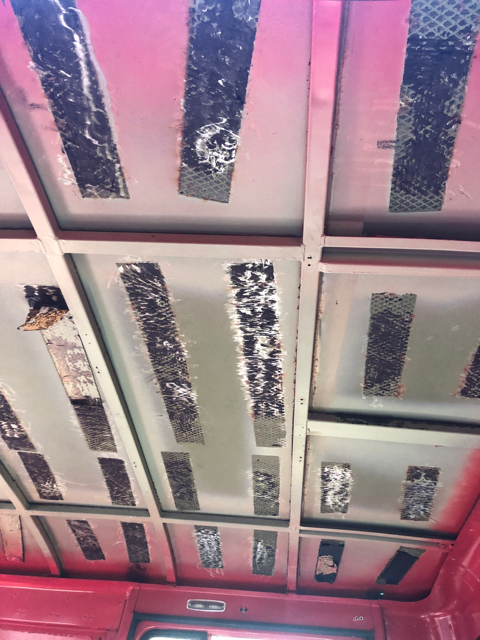

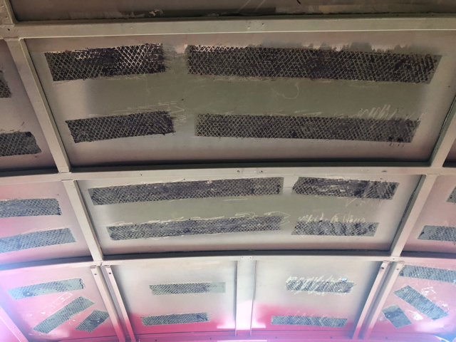

Liebe Gemeinschaft,
wie so oft in diesem Jahr wehte der Wind auch heute wieder stürmisch. Kippen des Fahrerhauses und Lima-Regler ausbauen also wieder vertagt.
Stattdessen habe ich begonnen, die alten Bitumen-Antidröhn-Streifen anno 1984 von der Kabinendecke zu entfernen. Was für ein Mist. Am wenigsten besch… lief es für mich mit dem Multimaster. Die Reste möchte ich mit abgenudelten Fächerscheiben - davon haben sich irgendwie ein gutes Dutzend angesammelt - oder gleich mit einer CSD entfernen.
Gibt es noch irgendeinen glorreichen Tipp, wie ich mir die Arbeit noch leichter machen kann?
Mit dem Dachpappenbrenner runterschmelzen habe ich bereits durchdacht und wieder verworfen. :joke:
Vielen Dank und freundliche Grüße,
Sven

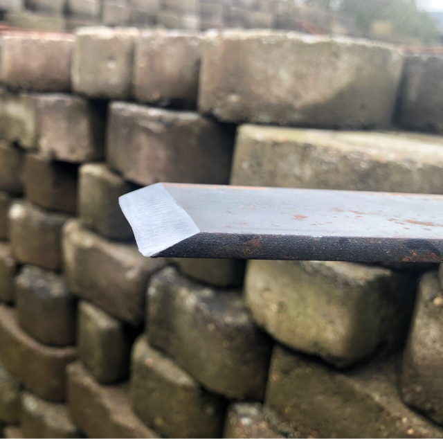

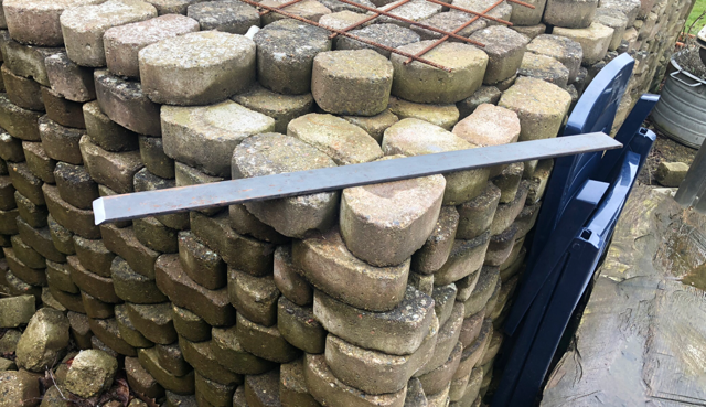

Habs bei mir an der Rückwand in der Tat mit einem breiten Holzstechbeitel, scharf angeschliffen und Heissluftfön weggeschabt. :angel: Etwas Farbe kam ab und zu mit, aber mit etwas Farbe und Pinsel wieder angestrichen. Kommt ja eh die Isolierung darüber. Ging sehr fix. Metallspachtel war zu weich um wirklich bis auf die Farbe runter zu kommen.
Aber eben, leicht schräg und schon sind Kratzer im Blech.
Gruss Uwe
Gruss Uwe
PS Meins war von 96'
Genauso hab ich es beim LT (83er) auch gemacht.
Ging ganz gut.
Die Reste die noch da waren dann mit Lappen und Bremsenreiniger.

Sofa74
Beiträge: 938
Registriert: 2021-01-31 14:48:44
Re: Bitumen-Antidröhn entfernen
#27 Beitrag von Sofa74 » 2023-03-25 16:50:58
Liebe Gemeinschaft,
heute ging es weiter mit der Decke. Die Taktik wurde geändert. Zunächst baute ich mir ein passendes Werkzeug. Ein etwa 70 cm langes Stück Flachstahl
An einer Seite angeschliffen.
Ich nannte ihn Excalibur! Um seine Wirksamkeit zu testen, spaltete ich eine etwa 1000jährige Eiche mit nur einem einzigen Hieb! - meine Frau schaut mich gerade an und meint, ich sollte mal kurz googlen, welche Auswirkungen Bitumendämpfe auf Hirn, Wahrnehmung und Selbstbild haben könnten……Pah! Die Unholde!
Das Ergebnis der Mischung von Wärme durch Heißluft und Mechanik ist deutlich besser und gründlicher als gestern. Zudem hat sich die Arbeitszeit mehr als halbiert. Die Reste werde ich chemisch entfernen.

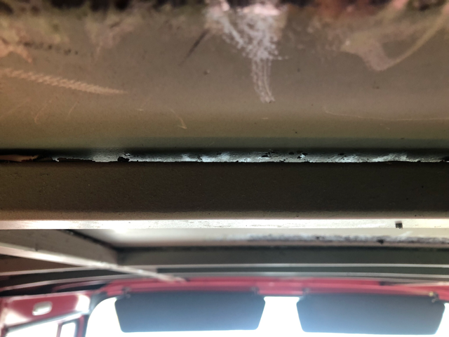

Eine Sache noch: unbegreiflicherweise hat sich nach bereits knapp 40 Jahren Temperaturwechsel und Bewegung das Kabinendach an mehreren Stellen von seiner Unterkonstruktion gelöst. Wenn ich mir das so ansehe, war es vollflächig verklebt.
Ich plane, diesen Zustand wiederherzustellen ( z.B. Sikaflex 252i, Unterlegscheiben zwischen Dach und Vierkantrohr, um eine entsprechend dicke Kleberaupe zu erzeugen). Alternativ dachte ich an Moosgummiauflager an mehreren Punkten, war aber dann in Sorge, ob sich in den Räumen dazwischen dann Feuchtigkeit sammeln könnte, die nicht mehr aus der Dämmung raus kann.
Was meint die Intelligentia?
Euer König Artus! :joke:
Sleepwalker
Beiträge: 724
Wohnort: Meschede (Sauerland)
#28 Beitrag von Sleepwalker » 2023-03-25 16:55:33
Bei unserem hat sich das Dach auch von der Unterkonstruktion "gelöst". Ich habe es mit Sika 252 wieder angeklebt. Also so wie du es auch vorhast.
Borsty
Beiträge: 1112
Wohnort: Home of Emmentaler
#29 Beitrag von Borsty » 2023-03-25 17:12:18
Würde ich auch einfach wieder so kleben. Habe es bei den zum Teil abgesäbelten Verstärkungen an der Rückwand auch wieder so geklebt. Ähnliches dem Sika. Den freien Teil konnte ich ja mit Schweisspunkten am Durchgangsrahmen befestigen aber das Blech hat sich durch die Säge-und Trennbehandlung gelöst. Ist ja im Prinzip wieder dasselbe wie bei Dir. Flatterndem Blech vorbeugen. Habe dort da es Formbleche waren wohl jetzt auch ein bisschen mehr reingedrückt damit der Hohlraum versiegelt wird. Bei der 4-Kant Unterkonstruktion natürlich praktisch da was einzubringen.
