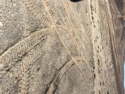

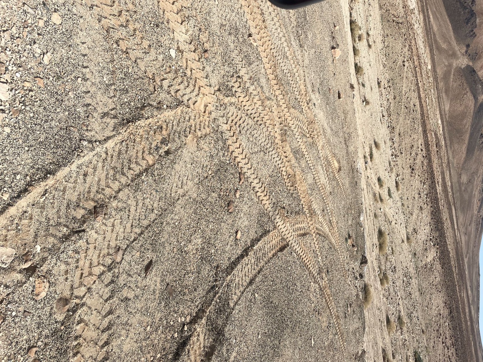

Ichbin mit dem GRB mal ne 8 auf dem Strand gefahren, eine Seite gut abgelagert, die andere Seite der 8 durchgeeggter Sand.
Auf dem durchgeeggten Sand hat der Reibungswiderstand des Diffs für Durchdrehen des Inneren hinteren Rades gesorgt. Schön zu sehen am wellenförmig aufgeschobenen Sand.
Auf dem festen Sand war dagegen keine Sandbewegung zu erkennen

Viel interessanter finde ich den Unterschied zwischen den Pseudo-Geländereifen und echten Geländereifen .
Mal ganz davon abgesehen dass die Bilder z.T. nicht repräsentativ sind, da du nicht über Jungfräulichem Sand gefahren bist sondern durch eine vorgefahrene Spur.
Die echten Geländereifen sind aber auch vorne montiert (also gelenkt) und waren nicht gesperrt.

Repräsentstiv ist nicht der Ansatz, dann hätte ich mindestens 5 8en fahren sollen.
Vorne fahre ich die Contis, hinten die Nordic Tire 3 PMSF.
Interessant fand ich auch die verschiedenen Eindrücktiefen. Die Achslasten werd ich dann bei der nächsten SP mal nachliefern.
Es waren keine Diff's gesperrt.

Sieht aber so aus als ob die HA gesperrt ist
Falls die Sperre offen ist, dann ist die Eigenreibungb im Differenzial m.E. viel zu hoch.

Zum Vergleich hab ich dann noch ne Runde mit gesperrter HA gedreht.
Der Sand ist beidseitig stark zerwühlt, am Kurvenausgang zieht das äußere Rad dann zuerst ne saubere Spur und das innere Rad mit.

Auf dem festeren Grund sind die Abrollspuren ohne "Grubbern", d.h. alles i.O. im weicheren Untergrund kommt es dann zum "Grubbern" wegen der Reibung im Differental. Wenn das gar keine Reibung hätte, würde ja viel häufiger eine Sperre nötig sein, weil dann sofort ein Rad durchdreht, sobald der Untergrund weicher wird. Bei Fahrzeugen ohne Diff-Sperre (Ural, einige Feuerwehren) wäre ja sonst gar keine Geländefahrt möglich.
Ich habe dieses Verhalten bisher bei allen meinen Lkw festgestellt. Bin mal gespannt, wer ähnliches erlebt.

Hier mal eine Reifenspur aus einem Wendvorgang.
Da ist Abrollen der Reifen ohne jegliches Graben oder "Grubbern" zu sehen.
So ist das m.E. normal und in Ordnung.
Nochmals:
In einem Achsdifferenzial ist nomalerweise keinerlei Reibung vorhanden. Deshalb drehen Räder, die keine Haftung haben, auch ganz schnell durch.

so sieht das richtig aus, bei entsprechend festem Untergrund. Bei Deinem Fahrzeug ist also auch alles i.O. Genau das gleiche ist ab Bild 6 im Anfangspost zu sehen, die Bilder habe ich 4 Minuten später als die ersten 5 gemacht. Einziger Unterschied war die Festigkeit des Untergrundes links (Bilder 6 -9) und rechts (Bilder 1-5) der Zufahrt zum Strand.
