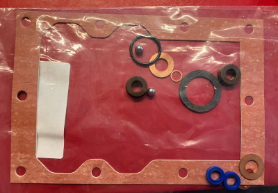

Bräuchte aber entweder von Dir ein Foto bzw.
solltest du Interesse haben kann ich ein Bild senden.

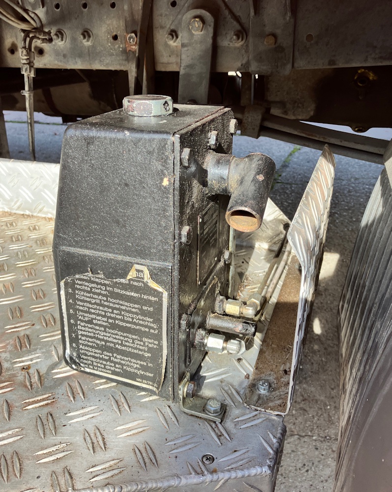

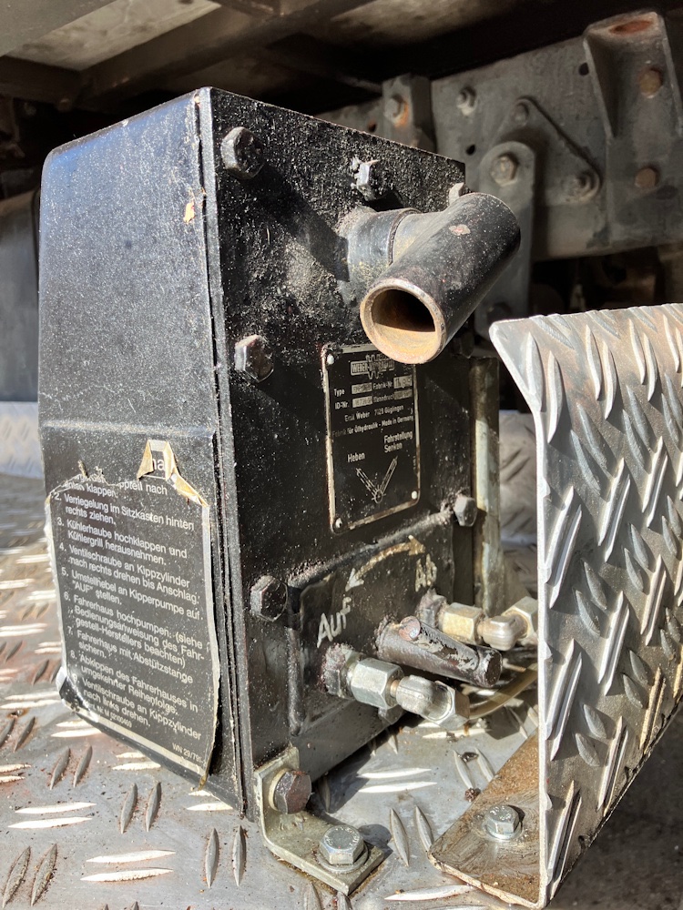

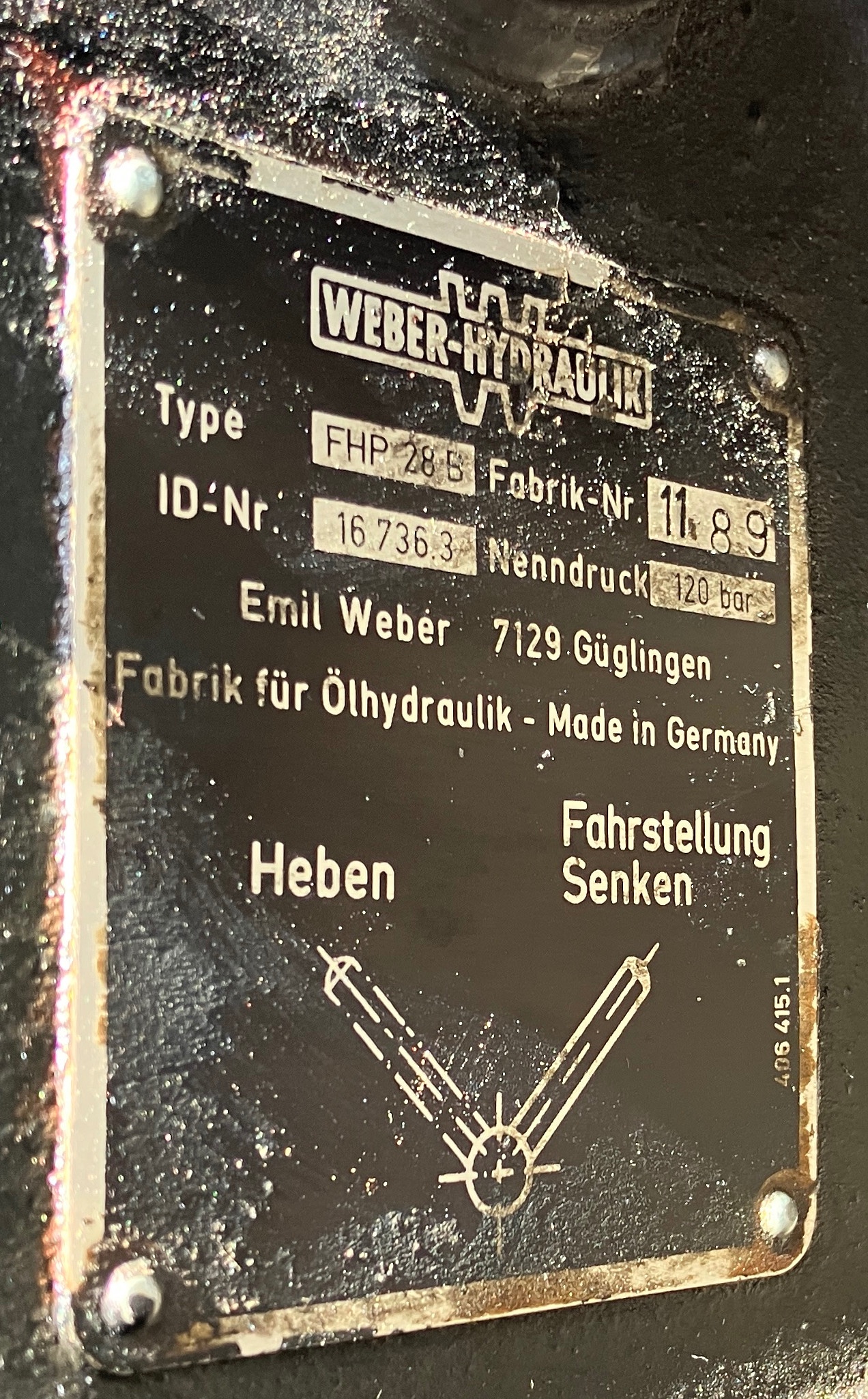

Hallo Experten,
inzwischen konnte ich auch Fotos von der Pumpe machen. Der Hersteller ist, wenn ich es richtig lese, Weber-Hydraulik, Typ FHP 28B.
Kennt einer von Euch aktuelle Vergleichspumpen oder weiß, woher ich einen Reparatursatz bekommen kann?

ich würde ganz einfach bei Weber anrufen. Das ist m.W. ein schwäbisches und noch in Deutschland produzierendes Unternehmen, die halte ich für eine mögliche Quelle für Ersatzteile ihrer eigenen Produktion.

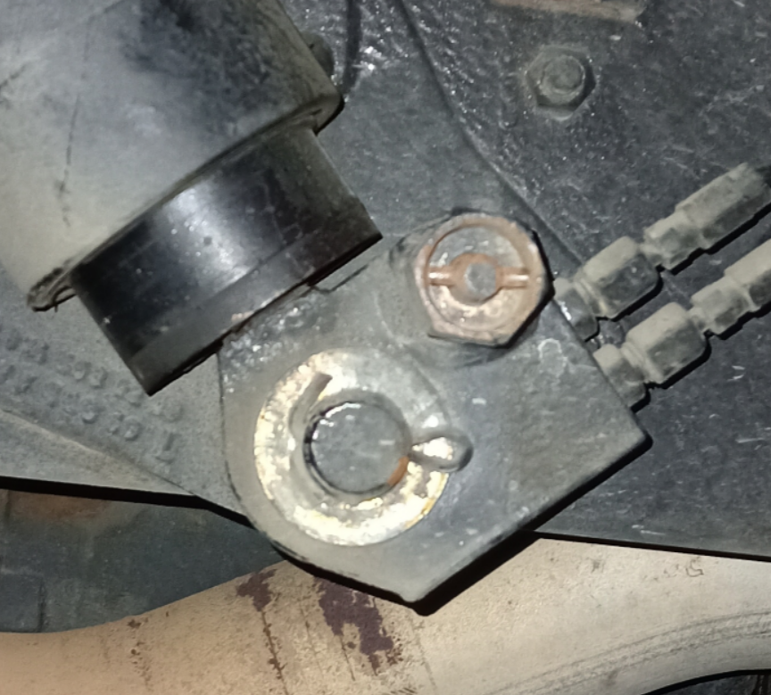

Hi, hast du unten am Zylinder ein Ventil?
Hier links über den beiden Anschlüssen (Blick hinter dem Radkasten vorne links).
Bei mir bei einem Mercedes Feuerwehrauto von Ziegler. Muss zum Heben geschlossen werden. Wenn ich das nicht schließe hebt sich nix.
Ich kann es zum Absenken öffnen, oder es zu lassen und dann muss ich zum Senken an der Pumpe auf "Senken" und pumpen.

die reparieren nicht mal ihre eigenen alten Zylinder, und dann nur Zylinder die man aufschrauben kann.
Aus eigener leidlicher Erfahrung! Ich möchte mal unterstellen das die an ihrem allten Zeug keine Interesse mehr haben.

Servus.Moerk hat geschrieben: ↑2022-10-17 14:57:48Hallo Experten,
Vielen Dank,
Christoph
das ist nahezu die gleiche Pumpe wie bei meinem Iveco-Magirus für die DoKa.
Deckel mal aufgemacht? Was zeigt denn der Peilstab?
Da ich mir keinen Kopf um irgendwelche Schaltgestängeverriegelungen machen muss, kann ich Dir leider nicht sagen, ob irgendwo in Deinem Strang noch eine zweite "Verriegelung" ist.
Aber wenn irgendwo ein Ventil nicht aufmacht, sollte das Pumpen schwer gehen. Wenn's arg leicht geht und Öl drin ist, hilft nur schauen, ob es irgendwo wieder rauskommt.
Wenn kein Öl drin ist --> auffüllen

Prüfe doch erstmal ob der MB 814F überhaupt eine Schaltstangenentriegelung hat, die über die Pumpe getriggert wird ...
Mein 1222 hat dafür einen dritten Anschluss an der Pumpe, den sehe ich bei dir nicht?!
Jede Pumpe die 120Bar schafft und das gleiche Volumen oder mehr hat, sollte den Kolben deines 814 ausfahren.
Du brauchst aber warsch. eine doppelwirkende Pumpe.

Ich habe heute bei Weber Hydraulik angerufen (Adresse) und sie stellen mir einen Reparatursatz zusammen. Ich freue mich!Bahnhofs-Emma hat geschrieben: ↑2022-10-17 15:43:55Hallo,
ich würde ganz einfach bei Weber anrufen. Das ist m.W. ein schwäbisches und noch in Deutschland produzierendes Unternehmen, die halte ich für eine mögliche Quelle für Ersatzteile ihrer eigenen Produktion.![]()
Vielen Dank auch für die Hinweise von Euch anderen!

Hallo Florian,Florian99 hat geschrieben: ↑2022-10-17 16:26:38Hi, hast du unten am Zylinder ein Ventil?
dieses Ventil habe ich auch und habe es natürlich so bedient, wie es auch auf der Pumpe als Anleitung abgebildet ist. Bei mir ist aber wirklich die Pumpe das Problem, wie man auch an dem Öl rund um die Pumpe erkennen konnte.

Heute angekommen!

Meine Erfahrung mit Weber Hydraulik ist, dass die sich sehr bemühen auch für ältere Geräte die passenden Raparaturteile zusammen zu stellen. Habe so mit denen auch meinen über 30 Jahre alten Bordwagenheber wieder repariert, der auch schon lange nicht mehr erzeugt wird...am Telefon war die nette Dame vorsichtig, ob noch alle Teile vorhanden wären, aber sie würden sich bemühen. Tatsächlich wurde der Repsatz in wenigen Tagen geliefert und es war alles dabei, was nötig war.
So soll es sein, top Service. Ich kann nur empfehlen in solchen Fällen direkt bei Weber an zu rufen!
