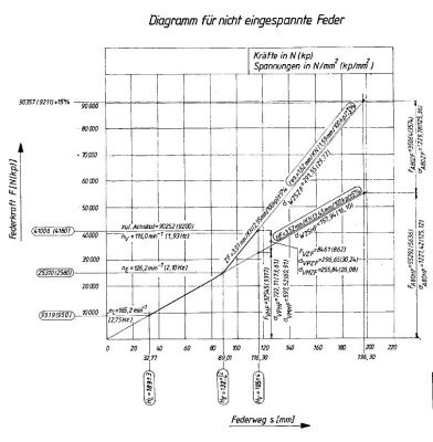

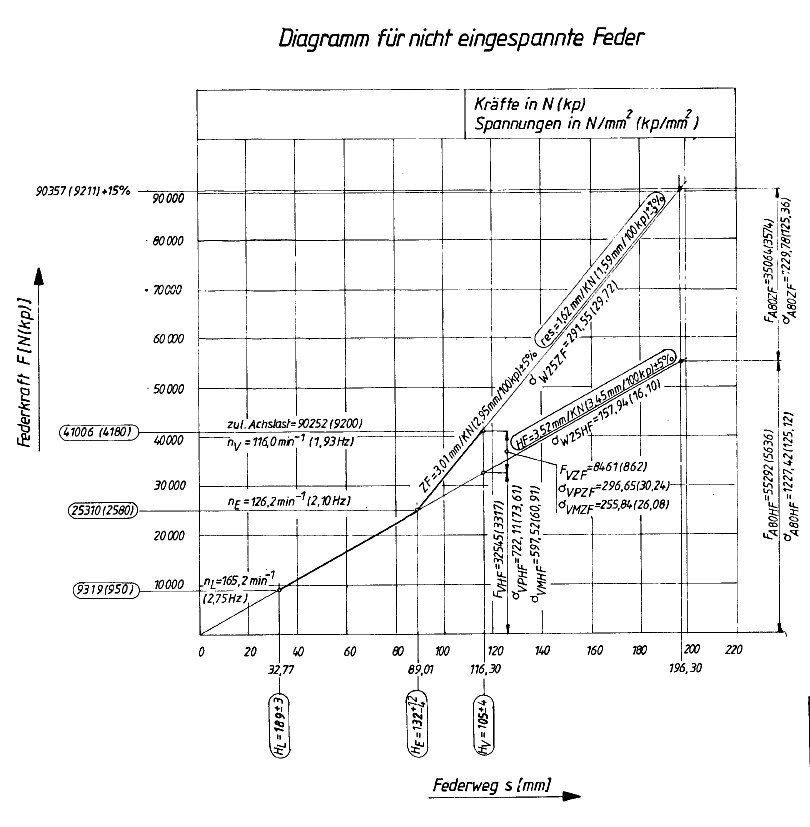

Bin gerade am Federn inspizieren und wollte mal fragen ob jemand Federkennlinie oder technische Daten zu diesen Federn hat.
FIN WDB65028615584745
A6513200202
A6503200108
Finde im WIS nix, aber vermutlich stell ich mich einfach zublöd an
Beiträge: 17909
Re: Infos zu Federn gesucht
#2 Beitrag von Pirx » 2022-09-27 10:14:51
Im WIS findest Du das nicht. Dazu muß man schon die technische Zeichnung haben.

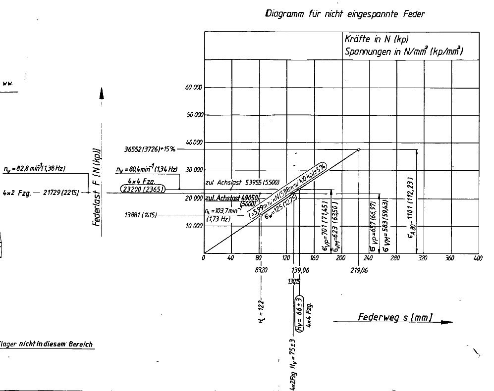

#3 Beitrag von brezzi » 2022-09-27 11:12:03

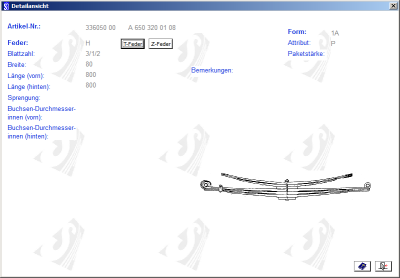

Danke dir, TOP
Bezieht sich H auf mitte Auge bis Unterkante Feder?
Beiträge: 17909
#4 Beitrag von Pirx » 2022-09-27 11:36:10
brezzi hat geschrieben:
2022-09-27 11:12:03
Ja

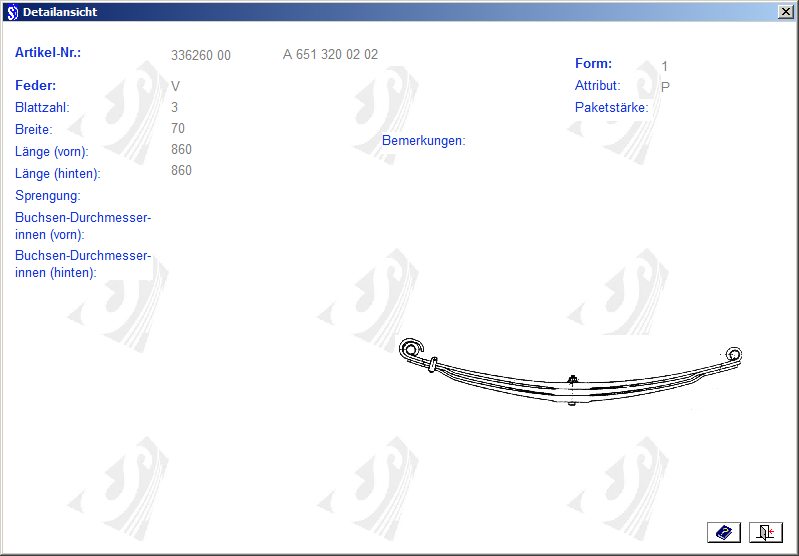

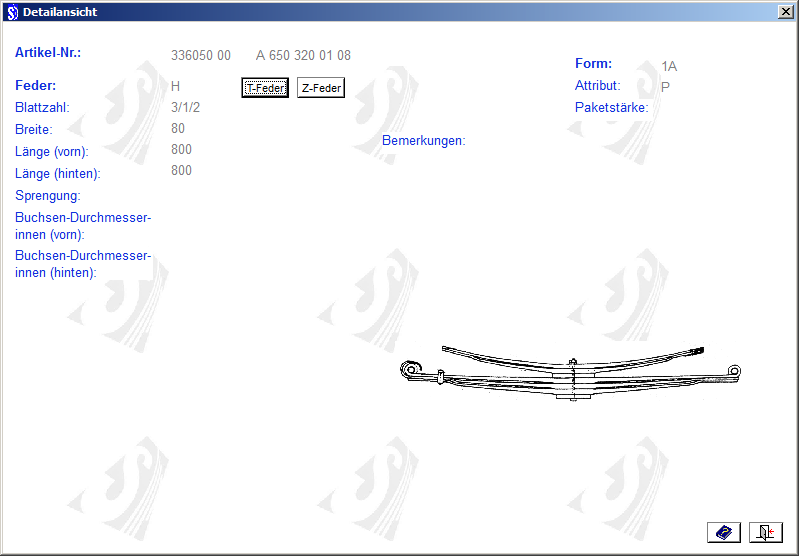

im WIS hab ich nur das Dokument ra3205mlf0005z gefunden, wäre schon supergewesen jedoch sind die Feder dort nicht beschrieben

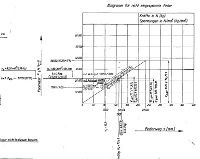

Laut Schomaecker Katalog ist nur diese Daten:
Gruß Eugene.

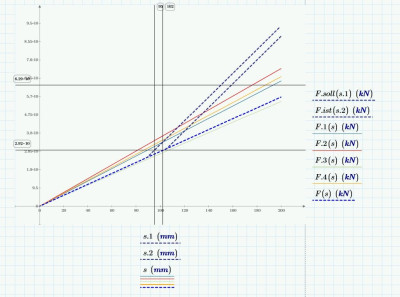

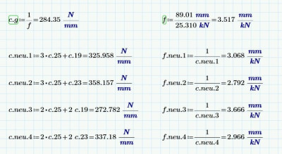

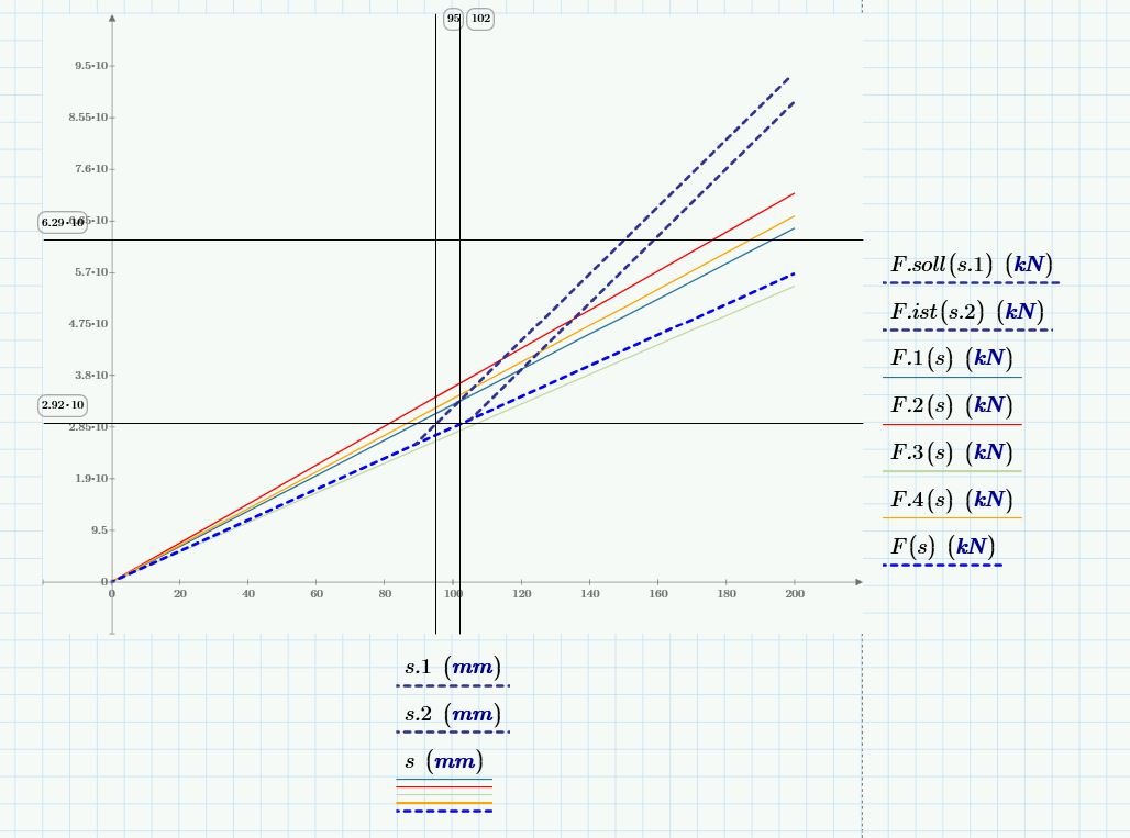

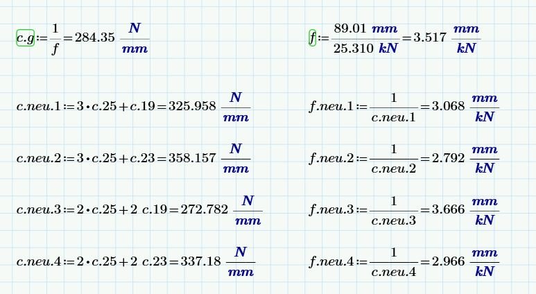

Nachdem ich mit meiner aktuellen Feder hinten nicht ganz zufrieden bin(hab ca. 5,9-6to auf der HA), da ich ca 5-10mm vor Schwerlasteingriff stehe, und bei einer kleine Bodenwelle gleich in die doch sehr stramme Federkennline komme, bin ich am überlegen ob ich nicht statt SLL einfach eine 19er oder 23 unterlege.
Aktuell 3x 25mm mit 80mm breite verbaut
Hab mal ein paar Kombinationen grob gerechnet
Hat jemand Erfahrung und könnte evtl einschätzen was hier sinnvoll sein könnte?
