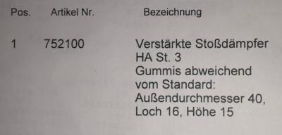

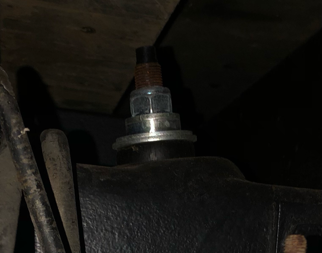

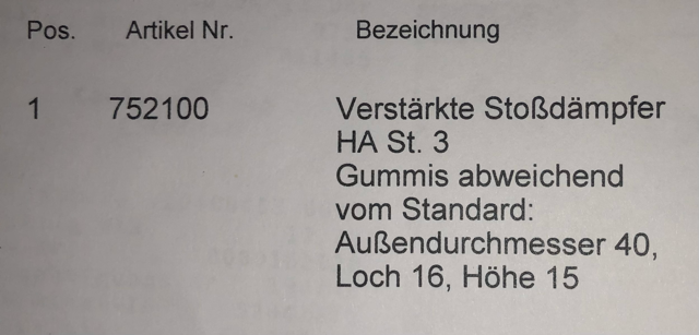

mir hat Firma Marquart im Januar 2023 unter der Auftrags-Nr. 7582 folgende Dämpfer für die HA unseres 130D9 aus 1984 geschickt:
Passen gut, ABER: die Gewinde sind nicht weit genug geschnitten. Die Dämpfer lassen sich nur mit aufgelegten Buchsen festziehen.
UND: die Durchführungen der Stifte im Rahmen und in den unteren Aufnahmen müssen aufgebohrt werden.
Freundliche Grüße,

#19 Beitrag von El Gordo » 2023-11-07 23:43:56
Sofa74 hat geschrieben:
2023-11-07 22:16:53
Danke, Sven für die Info!
Hmm. Dann auch bei denen nicht ohne bohren.
Mal schauen, wie ich’s dann löse.
Magst Du verraten, was die gekostet haben?
Im Vergleich zu den Sachs, die auch vorgeschlagen wurden, wäre das interessant zu wissen.
Danke, Grüße,
Thorsten

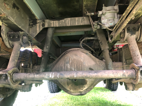

#20 Beitrag von El Gordo » 2024-03-07 17:11:04
Mahlzeit,
Mache hier noch mal weiter.
Das mit dem Dämpfertausch ist für mich noch nicht abgeschlossen. Noch sitze ich auf den originalen.
Der Winkler für vorne ist nicht mehr zu bekommen. Der hätte wohl tadellos gepasst. Alle bisher genannten noch zu beziehenden Alternativen gehen mit einer Anpassung der Aufnahmen am Fahrzeug einher. Für hinten und vorne. Selbst der Nachbau von Marquart scheint da nicht ohne auszukommen. Was ich gelinde gesagt sehr schwach finde. Dann ist das wohl eher nur ein teures Produkt aus deren Regal, als ein maßgetreuer Nachbau.
Weiß jemand, wo ich welche nachfertigen lassen kann, die dann einfach Plug and Play sind? Oder ist das immer mit Anpassungsarbeiten verbunden. Und was sagt der TüV zu solchen Aktionen? Ein Risiko bei Unfällen im Hinblick auf die Versicherung?
Danke für Eure Inspiration.
Thorsten

Dass unser Laster mit seinen 7,4t (beladen und gewogen) hoppelt, kann ich so nicht bestätigen.
Was ich mir erwarte?
Ein ungleichmäßiges, schräges überfahren von selbst kleineren Absätzen, auch in sehr moderater Geschwindigkeit, ruft ein Schaukeln hervor, dass sich gewaschen hat.
Dass dies mit neuen Dämpfern deutlich weniger wird, wäre meine Erwartung.
Erster Laster, keine Erfahrung, noch viele Fehler zu machen. Wenn das also unrealistisch ist, dann kommen die alten wieder rein und gut.
