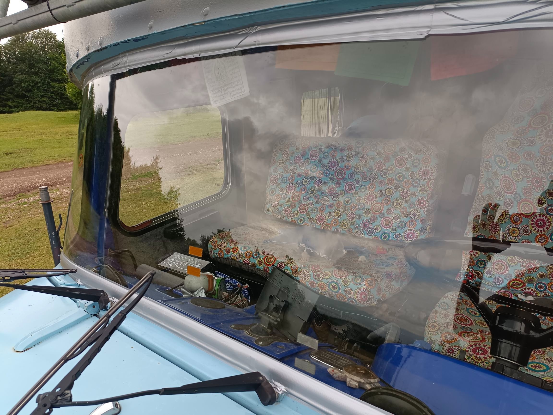

Hallo!
Bei uns rinnt es bei Niederschlag seit heute bei der Frontscheibe herein. Und gar nicht wenig. Ich habe schon befürchtet, dass das bald mal auftreten wird, da die Frontscheibe links unten "milchig" wurde. Das dürfte auf Wssereintritt zurückzuführen sein. Ich habe daher schon veranlasst, dass meine niegelnagel neue Frontscheibe geliefert wird. Das geschieht aber erst Mitte August. Gibt es eine Möglichkeit das Problem provisorisch zu beheben (ich habe an 3M Hochleistungsdichtband an der Scheibe beim Übergang zum Gummi gedacht), oder muss ich auf regenfreie Tage die nächsten 2 Monate hoffen? 🙈
Danke
LG pana

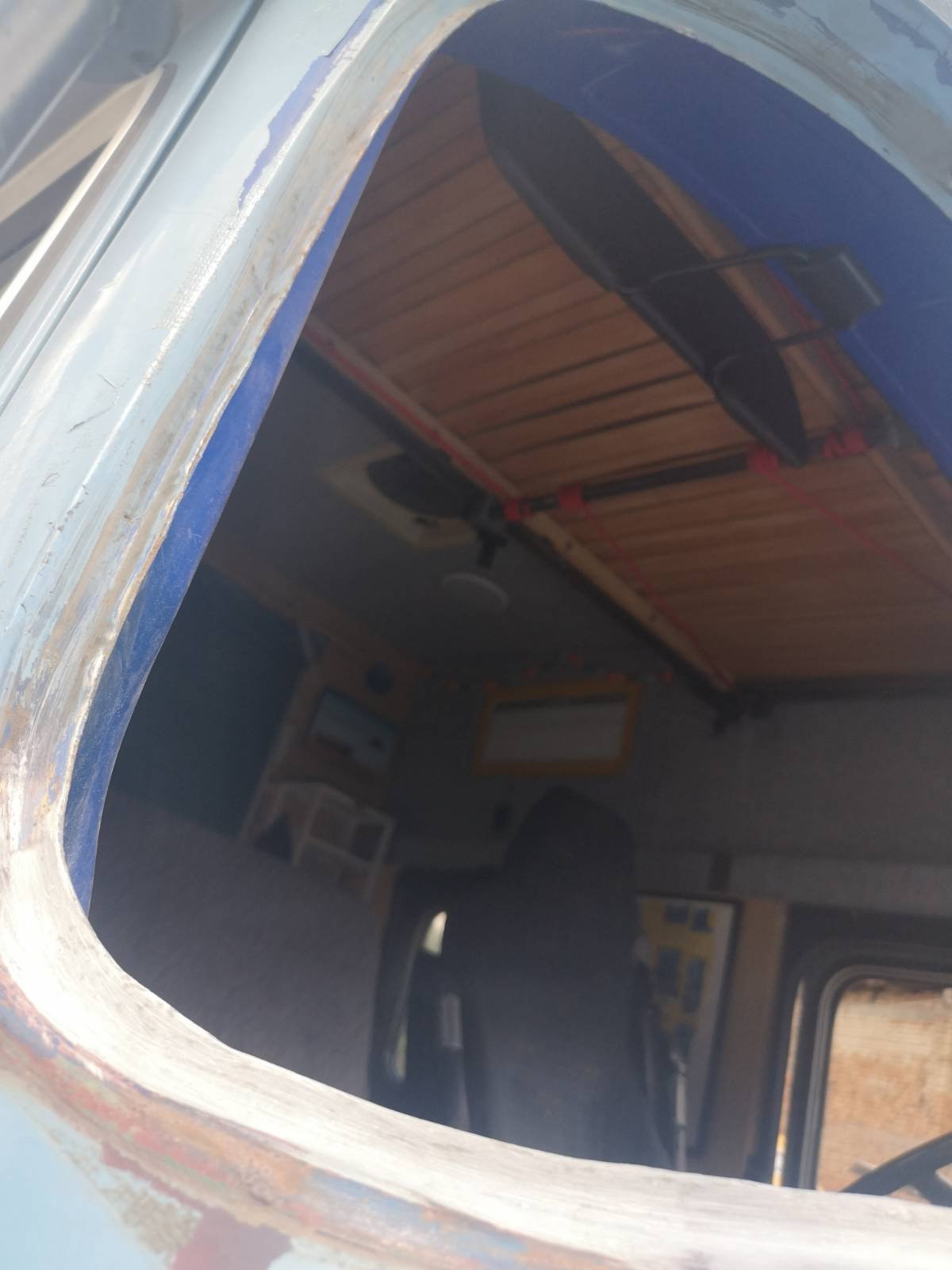

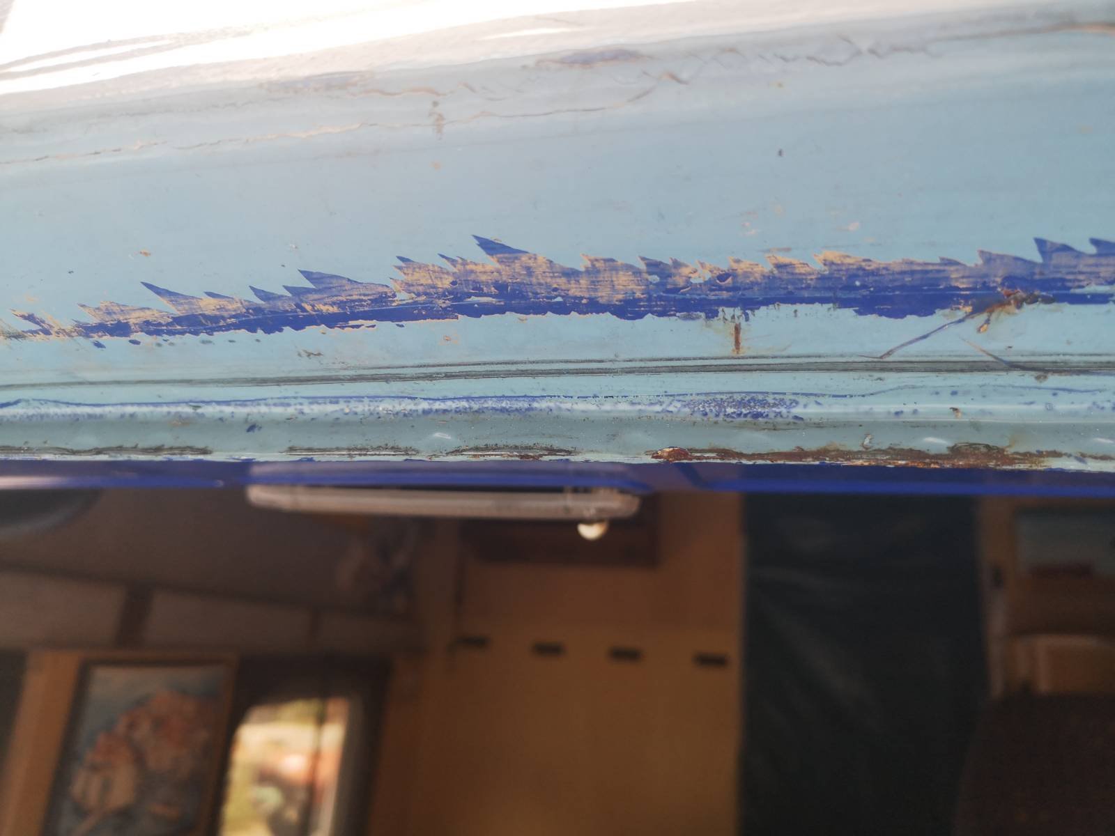

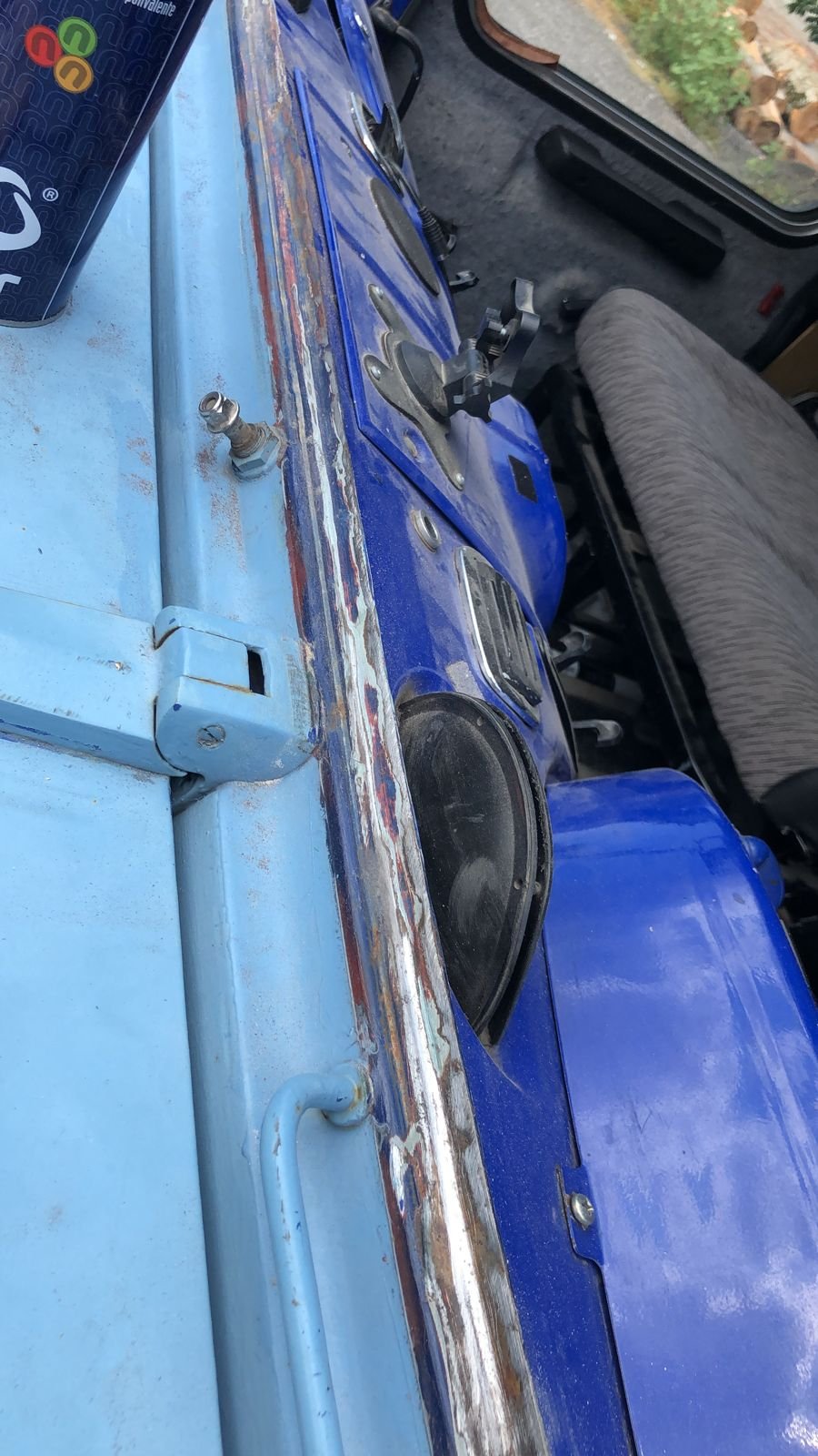

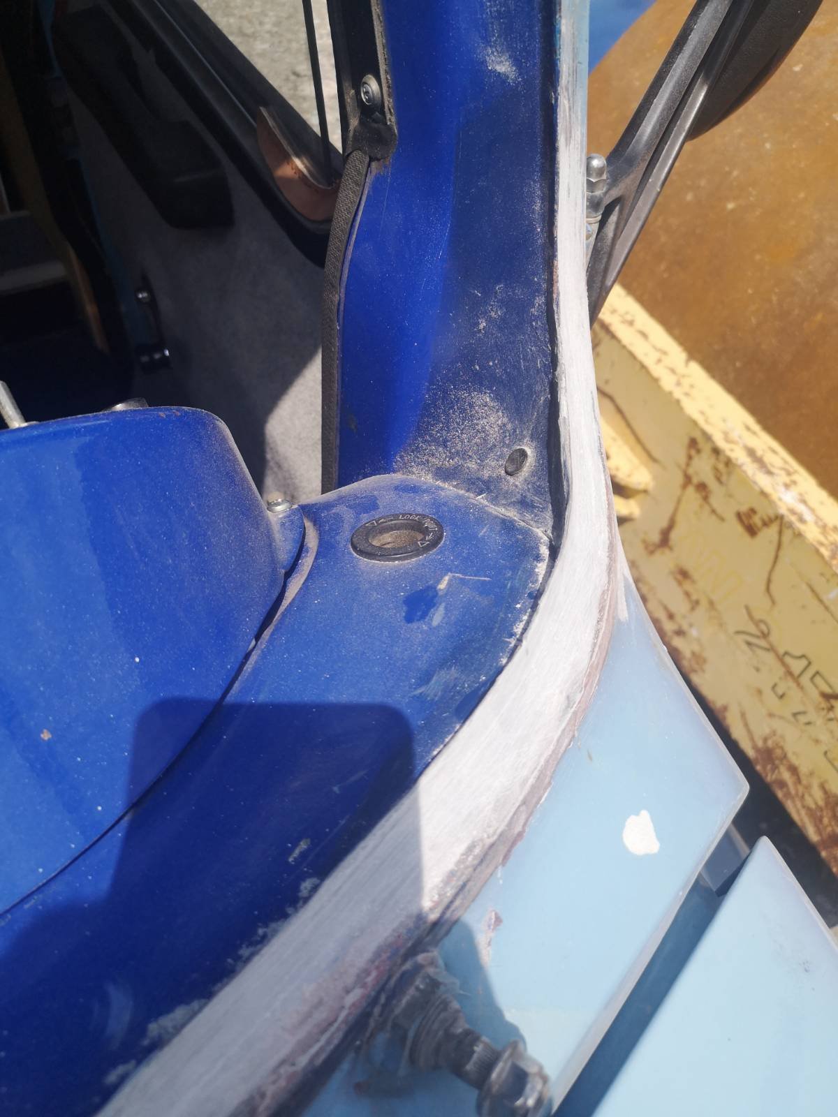

#28 Beitrag von Panatronics » 2022-08-13 12:57:43

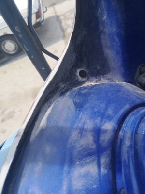

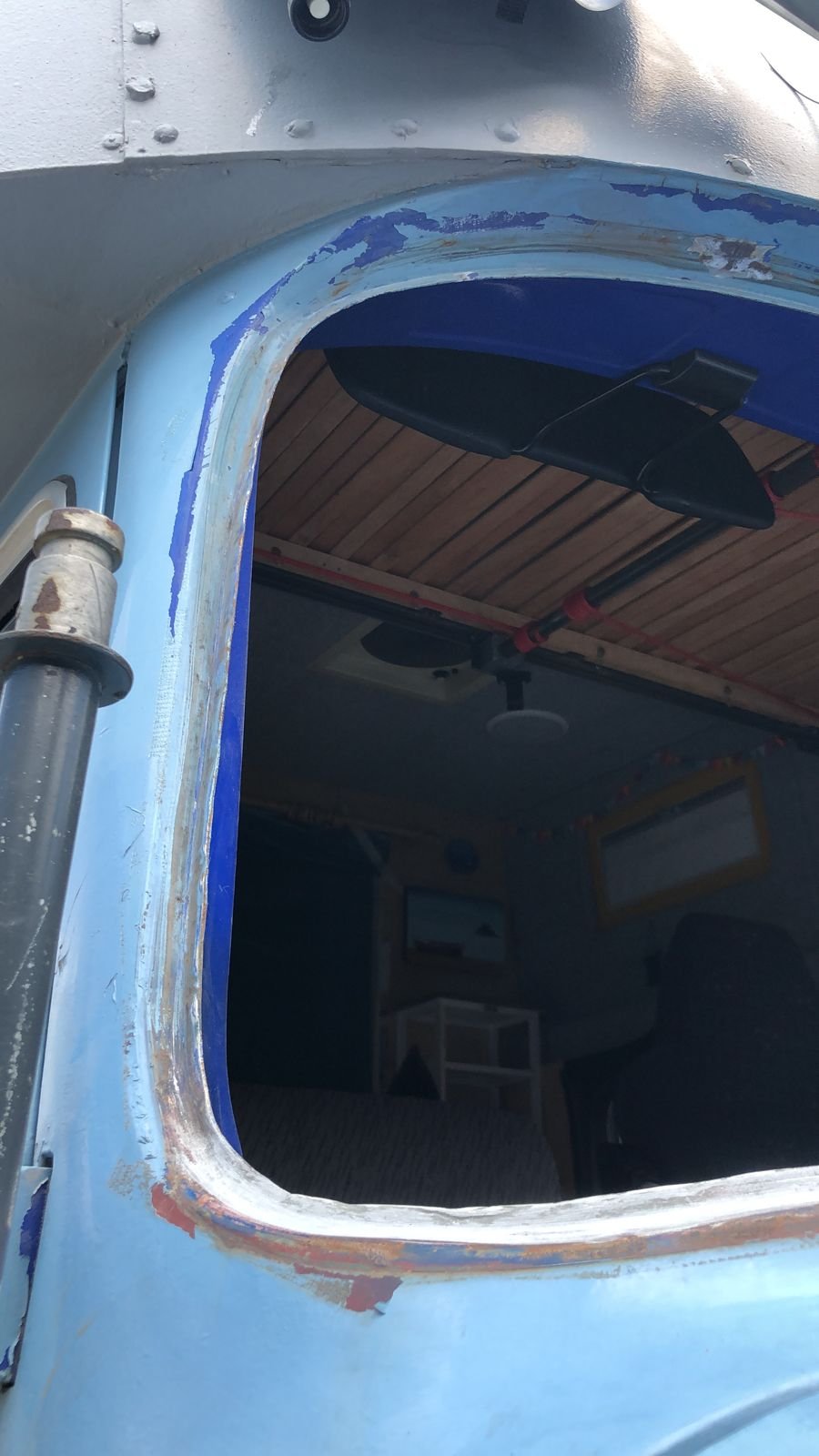

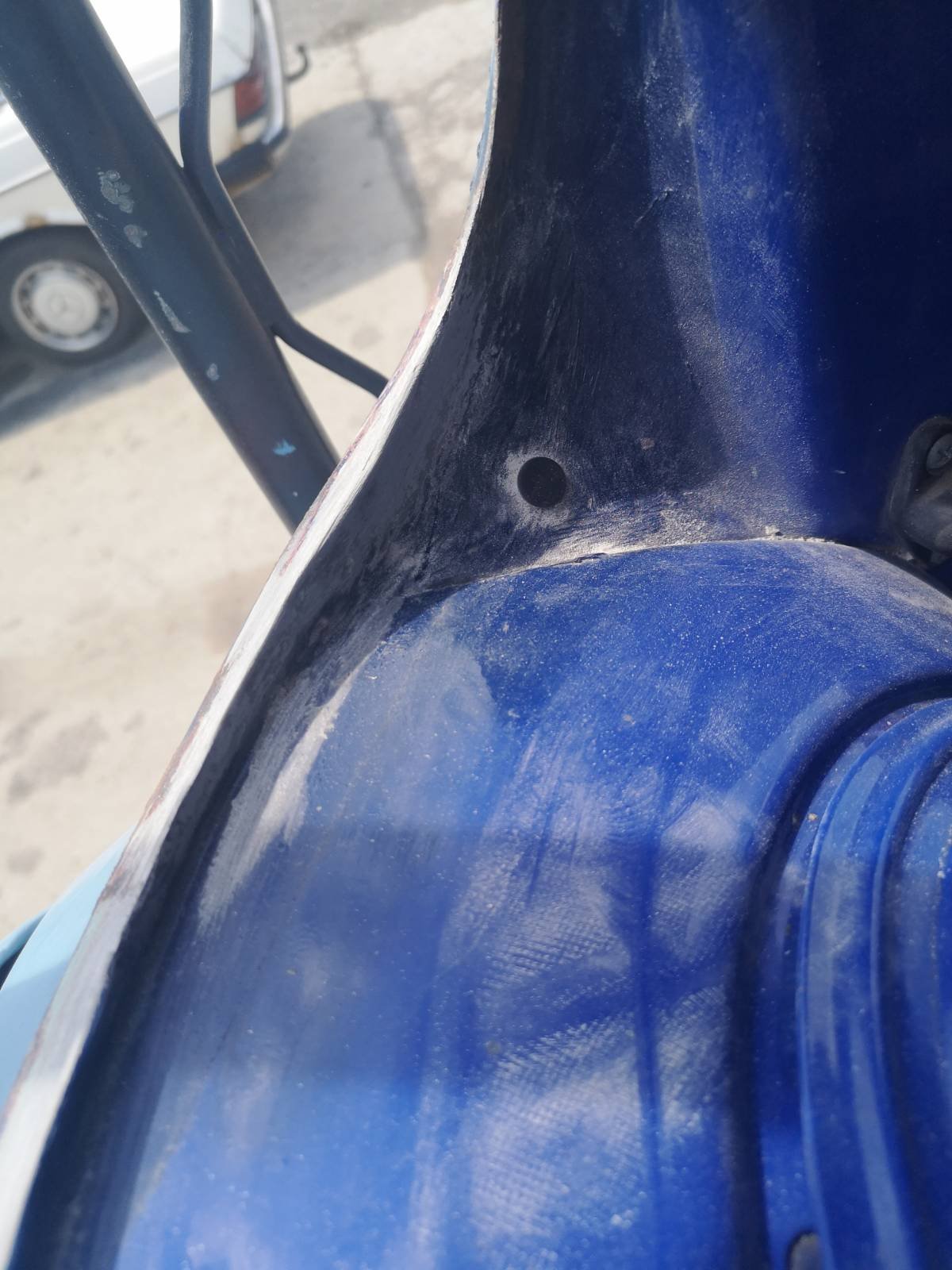

Scheibe mal heraussen. Was sagen die Experten? Hier wird behauptet, es reicht abzuschleifen, schweißen ist angeblich nicht erforderlich. Ich hab damit leider keine Erfahrung

#29 Beitrag von Nelson » 2022-08-13 13:24:46
auf den Bildern sehe ich auch keinen Grund zu Schweißarbeiten.
Das ist mir schon bei mehreren Kurzhaubern aufgefallen. Es zwar gibt viele, die zu bösen Durchrostungen am Scheibenrahmen neigen. Aber es gibt auch welche, bei denen einem Angst und Bange wird, weil jahrelang immer mehr Rostblasen und braunes Wasser aus dem Scheibengummi kommen, am Ende ist aber der Scheibenrahmen völlig in Ordnung. Glücklicherweise gehört meiner zu letzeren; sieht an der Scheibe immer furchtbar durchgegammelt aus, hat aber keinen Rost im Scheibengummi (Scheibe war aus anderen Gründen in den letzten 15 Jahren drei oder vier mal draußen). Erklären kann ich das auch nicht.

#30 Beitrag von Panatronics » 2022-08-13 14:12:58
Danke erstmal.
Undicht waren wir, hat ja reingeregnet. Bin aber auch positiv überrascht, dass der Rahmen nicht schlimmer ausschaut. Sie schleifen den Rahmen jetzt ab, reinigen ihn und bearbeiten ihn mit Siderplast.
Ich hoffe einfach, dass es nach dem Einsetzen wieder dicht ist...
