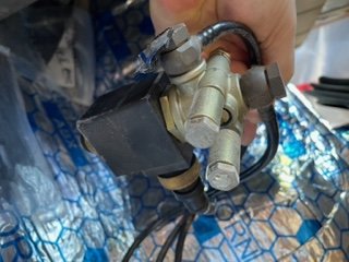

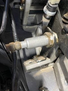

Ich habe eine Frage betreffend des pneumatischen zylinders am Kupplungspedal, der so wie es aussieht das Kupplungspedal bei Bedarf in Nullstellung arritiert. Ich nehme mal an das dieser zur Feuerwehrausstattung gehoert
und demzufolgen entfernt werden kann. Die freiwerdende 8mm Luftleitung wuerde ich gern fuers Airhorn benutzen. Meine Frage ist das so machbar oder kann man diesen Zylinder nicht entfernen, zusammen mit dem Druckluftventil
auf dem zweiten Bild, welches an der Innenseite der Sitzkonsole befestigt war ?

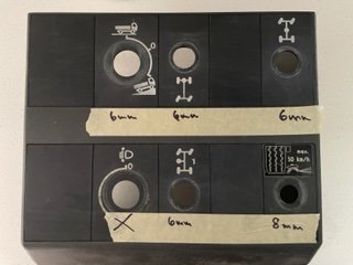

Fuer meine Luftgefederten Grammer brauche ich Luft welche dieser Leitungen sollte ich nehmen ? Moeglicherweise die 8mm Leitung von den Schleuderketten, da diese ausgebaut werden ?
Ich danke euch im Voraus fuer eure Hilfe.
