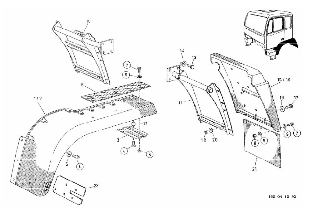

beim 12M18 gibt es keine Innenkotflügel. Nur den äußeren aus wahrscheinlich PE, welcher an der Fahrekabine fest montiert ist und dem hinteren Teilkotflügel, welcher beim Kippen des Fahrehauses stehen bleibt.
Hier ein Bild aus dem ELDOS für Steyr:
Kotflügel 12M18
Kotflügel 12M18

#6 Beitrag von Harty » 2022-04-04 9:41:25
plasa hat geschrieben:
2022-04-03 16:15:11
Das was so runterbaumelt hab ich auch, aber bei mir geht der äussere Kotflügel nur 1/3 Richtung Motor, ab dann ist nur mehr Blech.
Ich dachte mir dass der M18 ein zusätzliches Plastikteil zwischen Kotflügel und "Vorhang" hat...
ne hat er nicht, schau dir mal mein Bild an: Es gibt nur die 1/3 Kotflügel, Pos. 1 bzw. 2

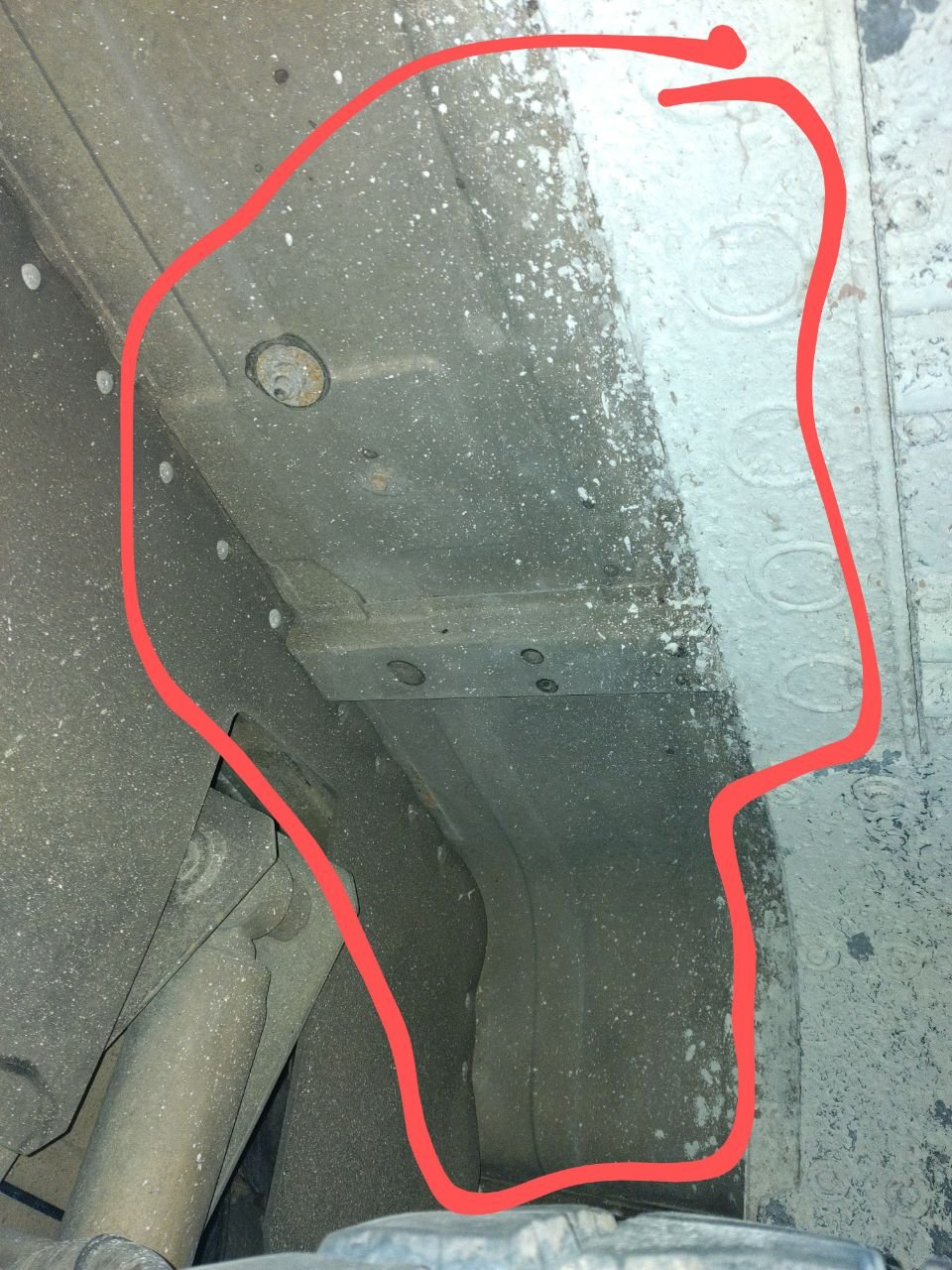

#10 Beitrag von plasa » 2022-04-04 15:49:38
Diesen Bereich meine ich...
Ist der bei den 12m18 auch so?
steyermeier
Beiträge: 1328
Wohnort: Lüchow niedersachsen
Re: Innenkotflügel 12M18 Fahrerhaus
#11 Beitrag von steyermeier » 2022-04-04 20:31:40
2022-04-04 15:49:38
Meistens mehr dreck,ab und zu mehr Rost...
Sonst ist das beim 12m auch so .
