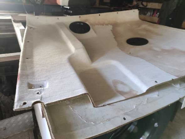

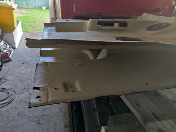

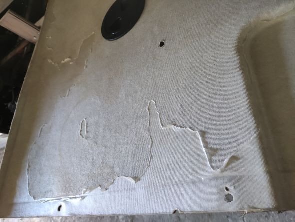

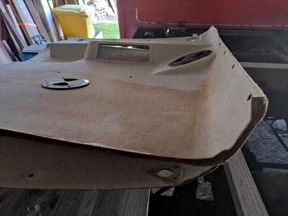

ich bin bei der Aufbereitung vom Fahrerhaus meines Iveco 9016. Ich habe alle Verkleidungen usw. abgebaut und möchte die aufbereiten. Beim Dachhimmel habe ich noch keine Idee, wie ich das am Besten machen soll :blush:
Die Abdeckung ist aus unterschiedlichen Materialien hergestellt. Die Oberseite ist mit einer Art Gaze/Flies o.ä. überzogen, die sich an einigen Stellen löst (siehe Bild). Habt ihr einen Vorschlag, wie man es machen könnte? Vielleicht mit Flies bekleben, die Frage ist nur mit welchem Klebstoff, so dass es hält. Müssen die Kanten erst verstätkt werden?
Vielen Dank für eure Tipps und Vorschläge.

ich habe die defekten Stellen mit Ponal Holzleim und Klammern wieder zu einem Stück geklebt.
Dann mit Pattex den Filz aufgeklebt.

Falls dein Grundmaterial schon durch ist, 2-3 Lagen laminieren!

wir haben unseren beim Autosattler mit einem recht gut verformbaren (Wegen der Stufen im Dachhimmel) filzähnlichen Gewebe beziehen lassen.
Die haben Ahnung davon und den passenden Kleber...

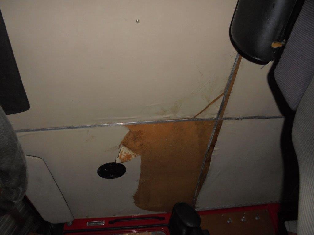

Der Dachhimmel in der Magirus D DOKA schaut nicht so toll aus.
Ich glaube das durch starke Sonneneinstahlung auf das Dach es so warm wird, daß sich der Kleber löst und die Folie von den Platten fällt.
(Das war schon so als ich das Fahrzeug gekauft habe)
Die alten Platten noch mal nutzen und was neues drauf kleben? Oder alles neu machen?

#13 Beitrag von Weickenm » 2023-01-20 11:30:44
sofern die Platten nicht auf/durchgeweicht sind, würde ich diese mit Alcantara bespannen.
Ist meiner Meinung nach im Bezug auf Kondenswasser und Schallabsorption ein sehr ansprechendes Produkt.

Das Problem ist wohl das Kondenswasser auf dem Blech, was dann irgendwann auf die Platten tropft, diese einweicht und dann wieder trocknet.
Bei meiner Doka sieht das so ähnlich aus. Weil es auch runterloddert, habe ich eine Platte abgemacht und mal so gelassen. Als ich neulich dann mal eine kleine Bewegungsfahrt machen wollte, fing es nach dem Anlassen des Motors plötzlich an zu regnen in der Kabine - obwohl da keine Leute drin gefahren sind, übernachtet haben oder sonstwas. Es ist einfach die warme Luft kondensiert.
Es wird dir also nichts helfen, nur die Platten neu zu beziehen, da hast du dasselbe bald wieder. Erst isolieren, Dampfsperre drauf und dann die Platten wieder drauf. Alcantara ist wie Florian schon schrieb ziemlich gut für den Himmel. Im Oldtimer-Bedarf gibt es auch gelochtes feines (Kunst)Leder, das kann man auch schick aussehen lassen.
Da bei mir die Platten an den Rändern schon aufgedröselt sind, werde ich neue 3mm HDF-Platten nehmen, die vorher in Owatrol oder Hartöl ersäufen, anschließend lackieren und dann beziehen. Habe ich gute Erfahrungen mit gemacht, die Platten quellen dann nicht mehr auf.
Den ganzen Himmel werde ich dann im Stück mit 3M-Klett oben dranbappen - hält wie Bombe!

3 mm HDF Platten in Owatrol tauchen ist schon eine sehr gute Idee!
Bei der Aktion kann ich mir dann noch eine Radio- und Funkgerät Konsole unter dem Dach einbauen. Zur Zeit habe beide Geräte provesorisch auf dem Motortunnel gepackt.
Wird wohl am einfachsten aus Sperrholz gebaut werden, oder gibt es was besseres?
Leider ist ja Dach beim D Magirus sehr niederig, aber was solls.
