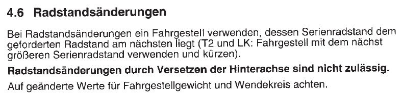

Konstrukteur hat geschrieben:
2022-02-08 16:15:35
Hallo Mark,
warum willst Du eigentlich immer den Rahmen durchschneiden, um das Fahrzeug zu verlängern???
Geht auch problemlos ohne.
Wurde so bei meinem Fahrzeug gemacht.
Hinten die Verlängerung angeschweißt, zwei zusätzliche U-Profile rechts und links rein, dann Achse nach hinten versetzt, fertig. ;)
Weil das bei Mercedes-Benz nicht zulässig ist:
Aber der TE hat sich ja noch nicht für einen LKW-Hersteller entschieden.
Re: Kosten & Sinn einer Radstandsverlängerung
#20 Beitrag von OliverM » 2022-02-08 19:22:00
Pirx hat geschrieben:
2022-02-08 18:49:07
Beim Magirus und Iveco auch nicht .....

#22 Beitrag von AutoVilla » 2022-02-08 21:44:26
OliverM hat geschrieben:
2022-02-08 19:22:00
2022-02-08 18:49:07
Bei MAN L2000 M2000 F2000 Bauzeit 1992-2005 geht das gemäß Aufbaurichtlinien durch versetzen des kompletten Hinterachsagregates oder durch trennen des Rahmens, wir haben ersteres gemacht.
Gruss Michael (AutoVilla)

AutoVilla hat geschrieben:
2022-02-08 21:44:26
2022-02-08 19:22:00
2022-02-08 18:49:07
Hallo Michael,
beim G90 ist das auch so und wurde, wie schon beschrieben, bei mir auch so gemacht. ;)
Warum kompliziert, wenn es auch einfach geht. :p
Eine Schweißnaht gegenüber zwei Schweißnähten, die Verstärkungen nur im Bereich der Achse selbst, dass heißt doch, der Rahmen kann sich ganz normal im Gelände verdrehen.
Irgendwelche Vorteile gegenüber Mercedes müssen wir ja auch mal haben. :D
