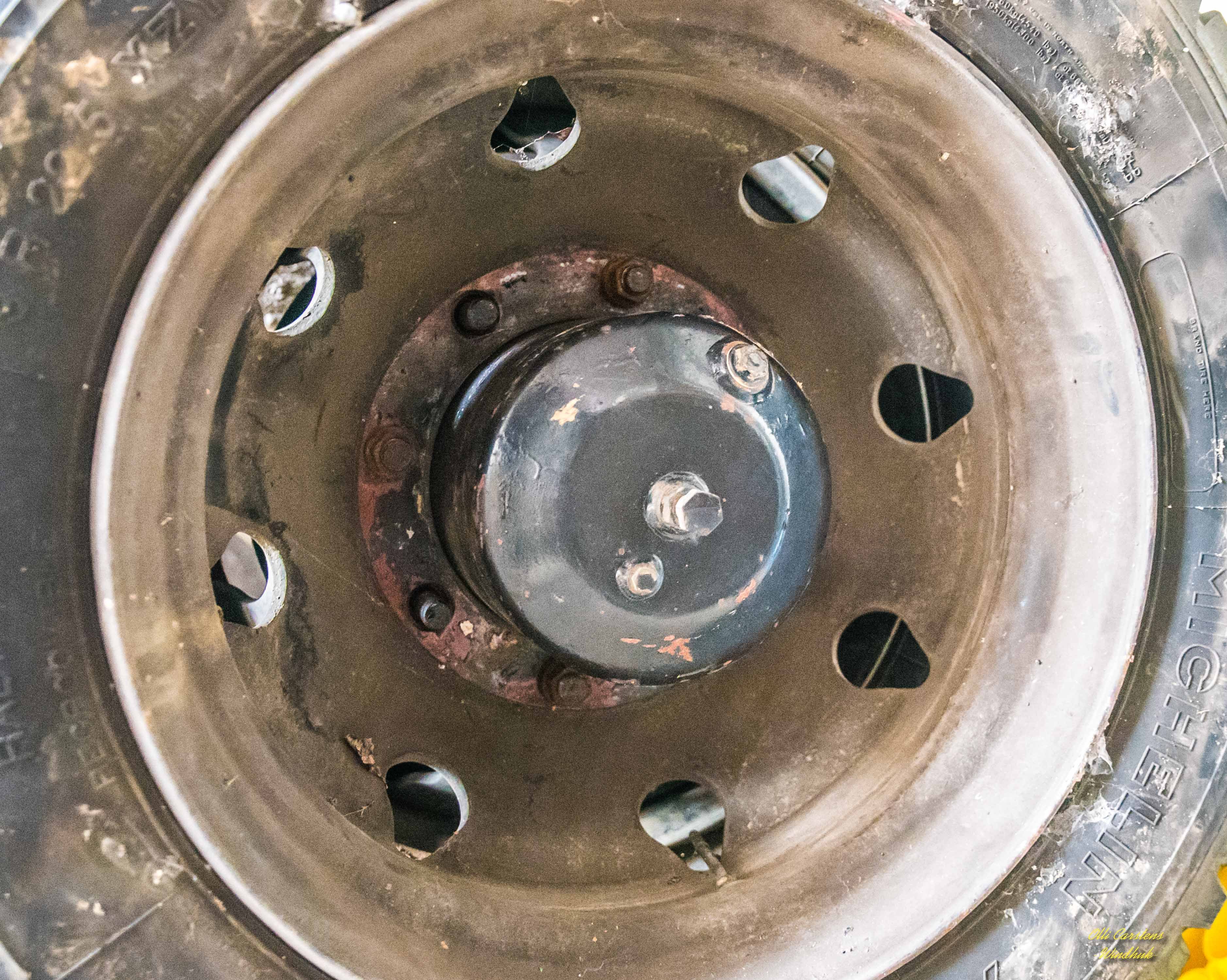

gestern habe ich meine neuen Achsen gekauft! Ja, es sind nun tatsächlich doch AP-Achsen mit der richtigen Gesamtübersetzung geworden. Nachdem ich aus Preisgründen das mir angebotene und favorisierte „Gesamtpaket“ (Achsen und Sechsganggetriebe) aus Süddeutschland ausschlagen mußte, griff ich erneut bei „OliverM“ zu. Er hatte AP-Achsen aus einem Schlacht-Magirus zu verkaufen.
Dies ist die neue Vorderachse für meinen Mags.

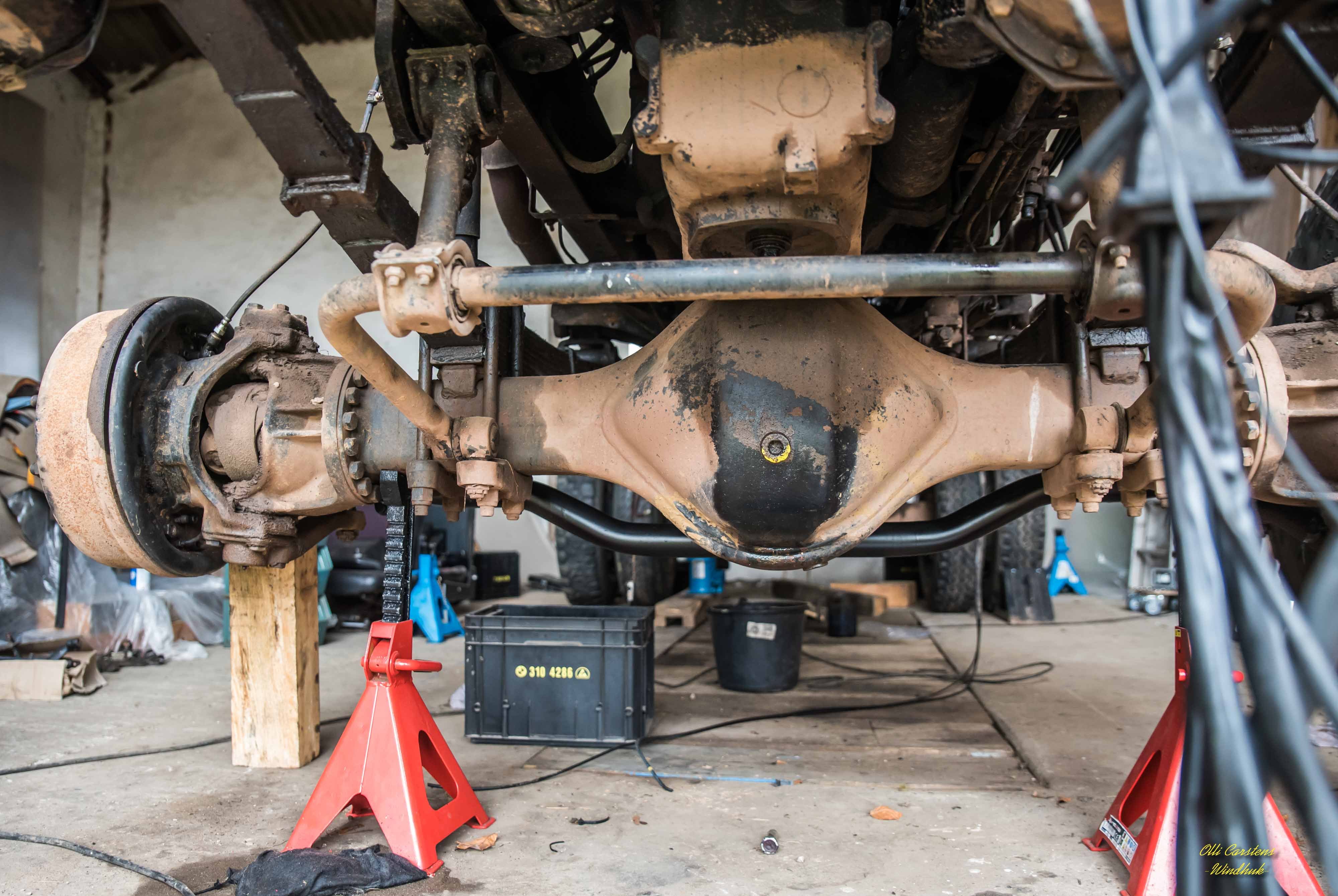

Die Ausführung dieser auf 15 t ausgelegten Achsen ist massiv!

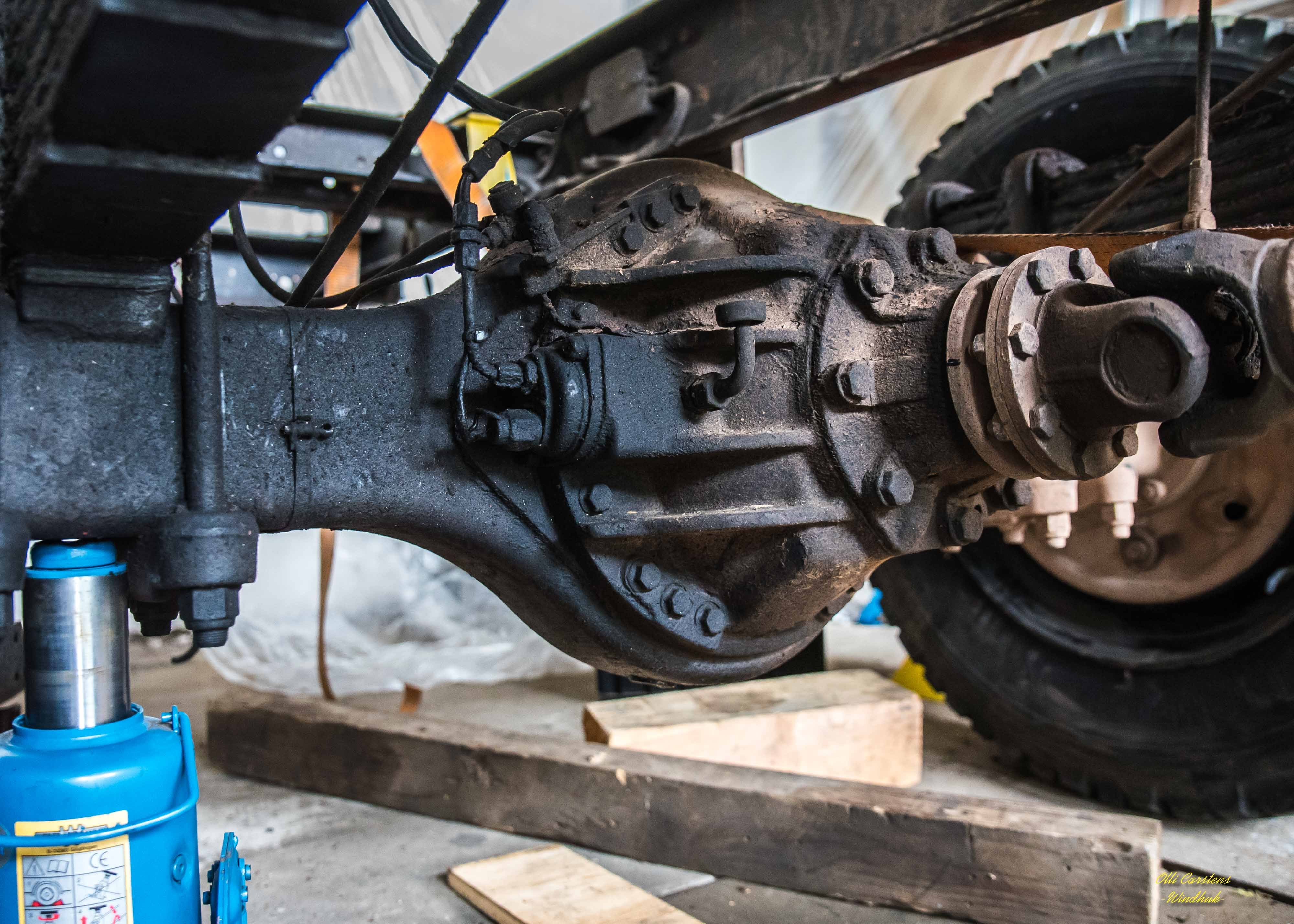

AP-Ausführung hinten: Zwei Ölwechsel- und Ölkontrollstellen mehr am Fahrzeug.

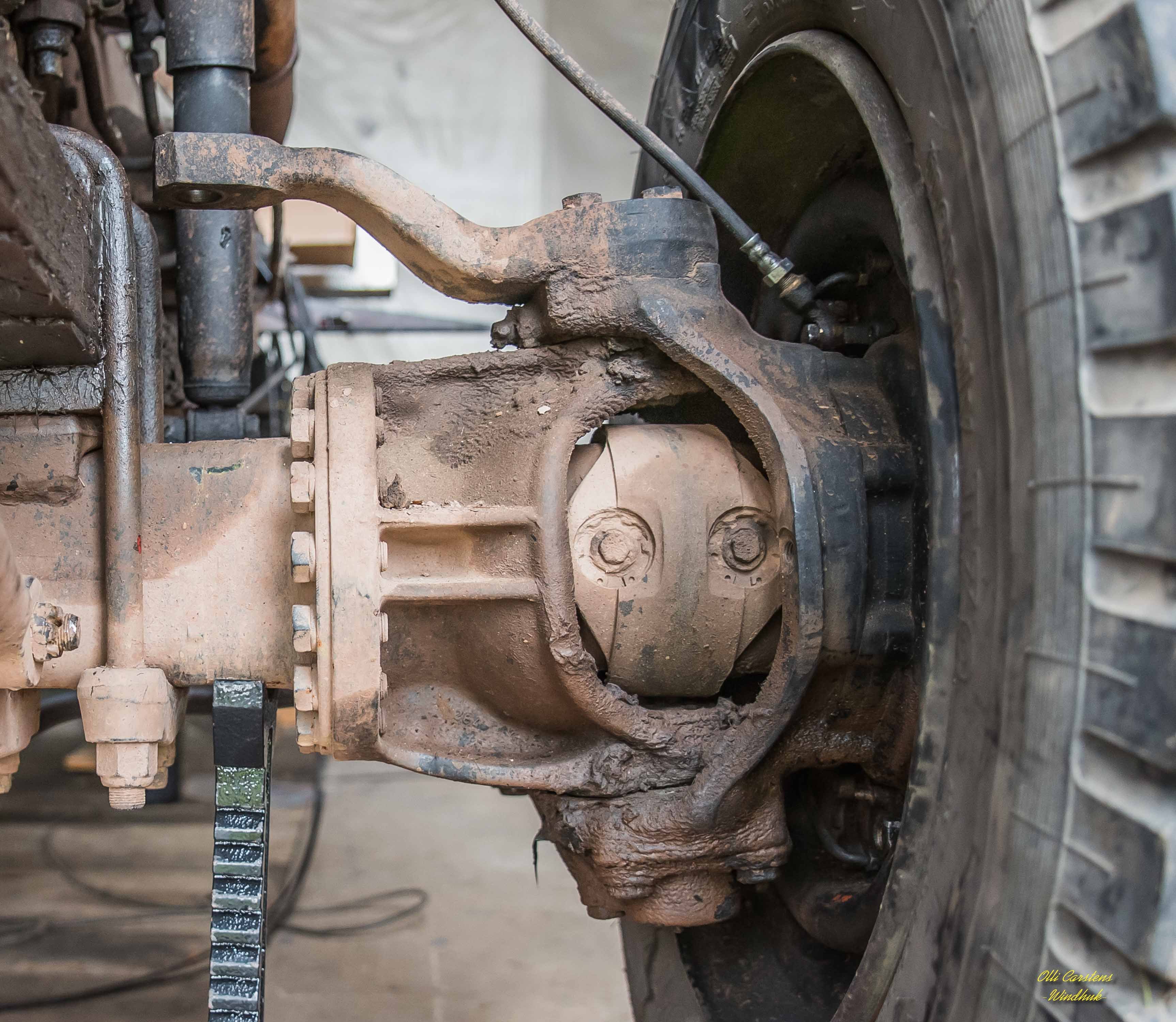

UND...: diese Hinterachse ist mit einer Differenzialsperre ausgerüstet!
