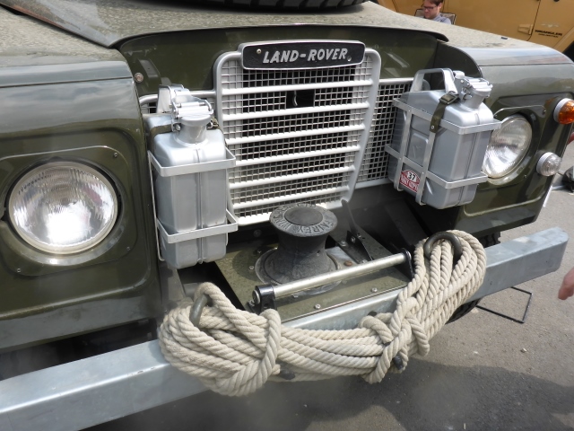

https://www.youtube.com/watch?v=pj7uO5i_ykU
Ab Minute 3 zeigen die Engländer mal wie man mit ner Winde und nem Landi umgeht

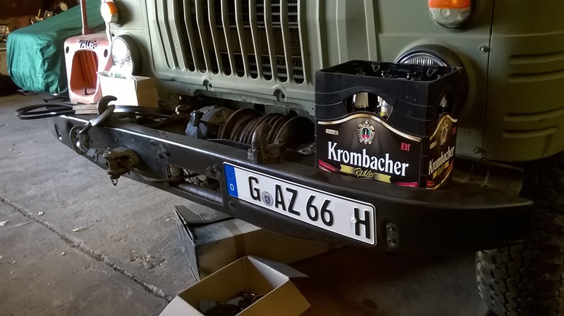

also desto länger ich drüber nachdenke... Ich verstehe die Frage nicht.
Ohne Winde kann ich mir den GAZ einfach nicht vorstellen, vor allen Dingen sorgt die Winde für hervorragende Abstellmöglichkeiten für lauter wichtige Sachen:
