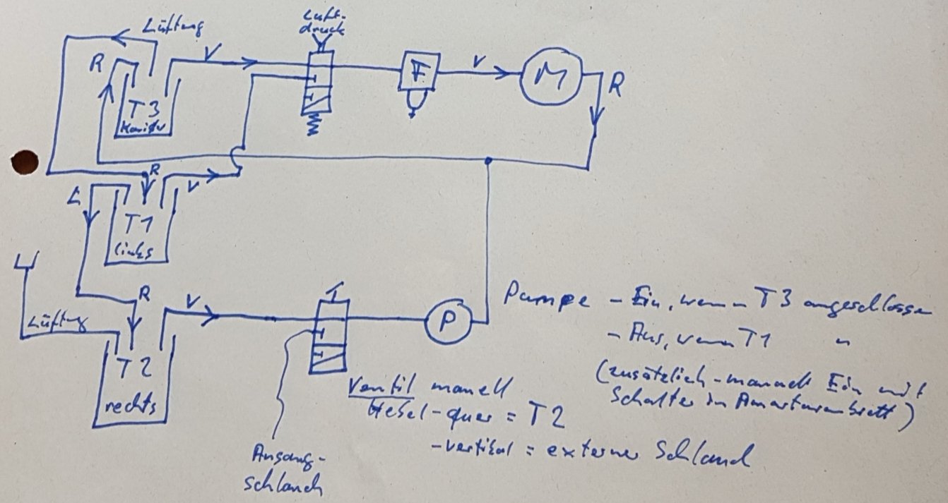

Mein Konzept, links T1 360l als Standardtank. Rechts T2 400l als Reserve. Zusätzlich rechts 20l Kanister T3 als Offroadtank für steile Passagen oder wenn der letzte Rest benötigt wird (drei Röhrchen im Deckel luftdicht montiert). Alle Tanks über die Entlüftung verbunden und Hardipumpe zum Umpumpen. Benötigt wir ein einziges 3/2 Wegventil, (Edelstahl, Teflondichtung) welches ich mittels pneumatischem Drehantrieb (federrückstellend) vom Führerhaus betreibe (alter Pneumatik Drehschalter für Nebenantrieb). Zusätzlich erfasst ein elektischer Schalter die Stellung am Drehantrieb und schaltet die Pumpe automatisch zu. Pumpe kann mittels Kippschalter im Führerhaus auf On, Off oder Auto geschaltet werden. Luftdrucklos ist immer T3 gewählt (in der Skizze nicht richtig dargestellt), der zur Not auch über die Hardipumpe und einem manuellen 2/3 Wegventil direkt befüllt werden kann. Steuerung sitzt in einer Alubox Unterflur. System ist simpel, da man nur die 6mm Pneumatikleitung und zwei Drähte vom Führerhaus aus benötigt.
