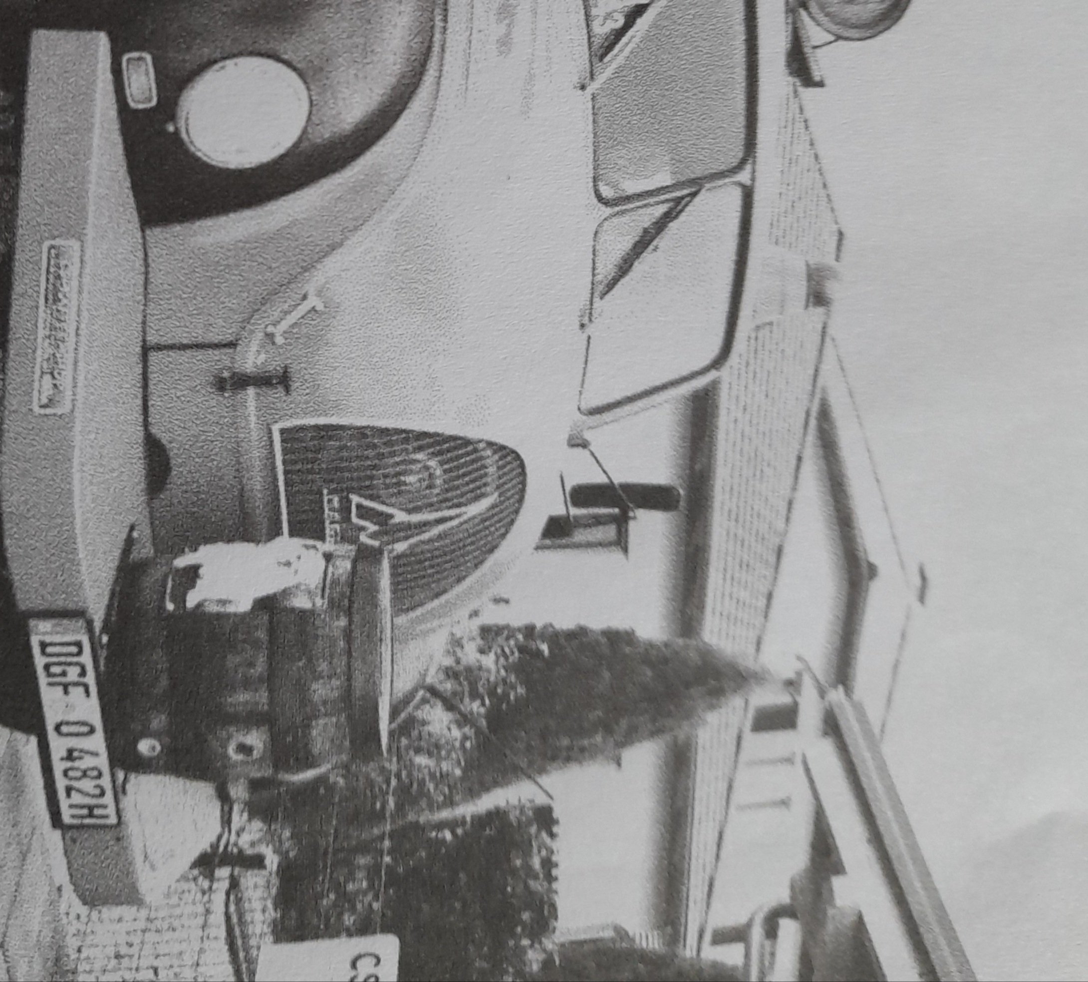

Das war ein bild mit der verlängerten stoßstange.

Sei mir net bös - aber ohne die Winde ist das Auto viel hübscher!

Finde ich auch das er mit der kurzen stosstange besser aussieht. Er war aber mit seilwinde. Ich werde eine elektrische seilwinde dran bauen.

Das wäre ja ein echtes Unikat mit der Frontseilwinde. Und mit ordentlich Platz zum Werkzeug und Bier ablegen. gibt es die originale Stoßstange noch?

Absolut. Dann hätte man nicht nur eine unnütze Winde, sondern auch noch eine, die nicht zum Auto passt.
Ich bleibe dabei: Die Frontwinde sieht immer angestückelt aus und schmälert die Wirkung der wunderbaren Rundhaube.
So sieht das mit solch einer Winde aus: Rundhauber mit Winde
Tino
(mit Frontwindenstoßstange am Mercur)
Beiträge: 24923
Re: Durch Zufall einen Mercur 1960
#50 Beitrag von Ulf H » 2021-01-17 11:59:29
... das mechanische Eisenschwein ist wenigstens zeitgenössisch, schön isses trotzdem nicht ...
