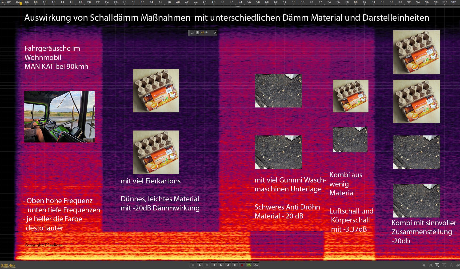

Ich finde es gut dass man anhand unterschiedlicher Definitionen und Fachsprachen die gleichen Schalldämm Effekte erklären kann.
Ich habe dies mal anhand von Florians Fahrdaten aus dem Innenraum seines KAts bei 90 kmh in der einfachen und der eher fachlichen Sprachweise auf dem Hintergrund einer einfachen Frequenzanalyse zusammengestellt.
Ich hoffe der Knackpunkt bei der Dämmung im LKW Wohnmobil läßt sich daran erkennen.
Ob das jetzt mit ( den oben genannten) Eierkartons, Akustikschäumen, Vlies, alten löchrigen Wollsocken, Hanffasern, Schwerfolie, Recycle Gummi Matten für Waschmaschinen Unterlagen etc. umgesetzt wird ist doch dem Fahrerohr völlig egal.
Wird aber das Prinzip nicht verstanden und keine ausgewogenen Maßnahmen z.B. nur Eierkartons zu Schalldämmung verwendet wird es bei den hohen Frequenzen leiser werden, die aber von Haus aus am lautesten brüllenden tiefen Töne bleiben weiterhin gleich laut.
Der ganze Dämmaufwand würde in dem Fall fast nur der optischen Aufhübschung des Innenraums dienen.
