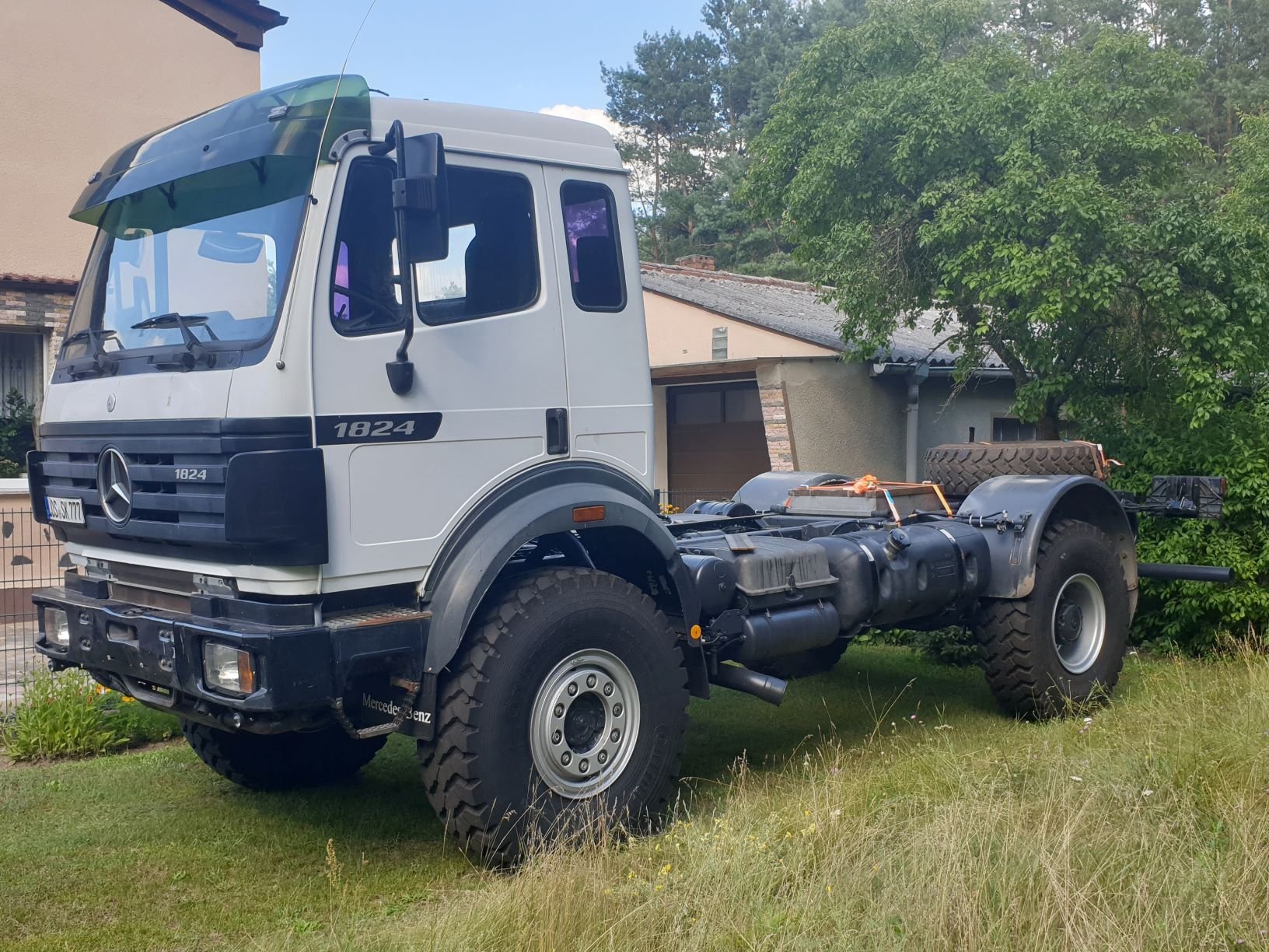

#41 Beitrag von Bushrider65 » 2020-10-13 18:21:53
Hallo Nico ,
Hast Du schon mal nach einem 1824 geschaut ?
Ist nicht der grosse V8 aber sollte mit seinem 11l V6 Motor mit 245PS nicht untermotorisiert sein .
Ich habe meinen 1824 mit 3.9m Radstand / 150.000 nachweislichen Kilometern und Wartungsnachweis mit langer Achsübsersetzung / mittlerer Kabine und ohne Rost am Fahrerhaus in diesem Frühjahr gefunden und gekauft .
Nach Umbau auf 14R20 ist das Drehzahlniveau auf 1500U/min bei Reisegeschwindigkeit gesunken .
Mein Fahrerhaus hat das erhöhte Dach und hinter den Sitzen die Schlafpritsche die willkommender Raum ist um Kühlbox oder andere Sachen unterzubringen .
Das Raumgefühl mit der Kabine ist genial und man (ich) fühle mich in keinster Weise eingeschränkt und habe nach allen Seiten Luft .
Ich habe keine VA Sperre und kein Splitgetriebe - aber damit kann ich leben ;)
Was ich auf der 700km Überführungsfahrt zum Kofferbauer vermisst habe war eine Klimaanlage . Bei 30 Grad wird es (für mich) grenzwertig .
Koffer wird bei einem Radstand von 3.9m : 5.4m lang / 2.45m breit und 2.10m hoch . Für die Geländefanatiker vielleicht etwas üppig aber wenn ich eine Extremgänger im Gelände gewollt hätte wäre ich beim Unimog gelandet .
Alles in allem - ich bin mit dem SK mehr als happy :rock:

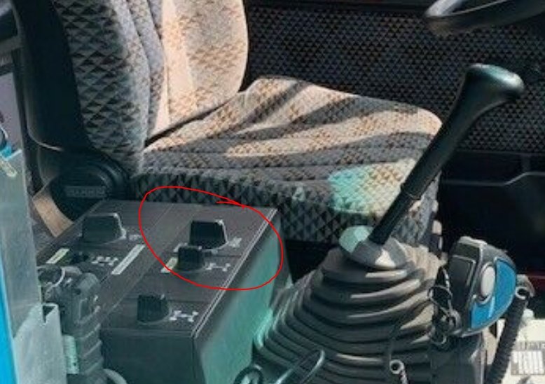

Was mir gerade anhand eines Bildes aufgefallen ist...
Das sieht aber nach GV4 aus, nicht nach G4?
Ist es normal dass im Schein 1226AF steht, auf dem Typenschild aber ein 1429 eingeprägt ist? ZGG ist 14.5 to, VA 5.5 to HA 9.2to
Edit: Laut schein 216 kW, spricht ja mehr für den 1429...

Nosilentrunning hat geschrieben:
2020-10-20 16:03:48
Bzw., das sieht nach schaltbarer Untersetzung aus, davon lese ich im Datenblatt jetzt nichts... versteckt sich das in 750.813 VG 900-3 W/1,691 :huh:
2020-10-20 16:03:48
Ich kann keinen Splitknopf am Griff des Schalthebels erkennen. Warum sollte es ein GV4 sein?
Das Fahrzeug wurde laut Datenkarte in der Schweiz umgebaut. Die Umbauten wurden jedoch nicht komplett dokumentiert.
Da kann bezüglich Motor und Gewicht viel passiert sein.
2020-10-20 16:46:49
2020-10-20 16:03:48
Geländeuntersetzung = 1,691.
Die Straßenuntersetzung dürfte um 1,0 liegen.

Pirx hat geschrieben:
2020-10-20 17:11:21
2020-10-20 16:46:49
2020-10-20 16:03:48
Pirx, danke! Also ein G4 6 Gang mit Geländeuntersetzung... 12 Gänge reichen mir völlig :angel: Vorausgesetzt die Achsen sind dieselben laut Datenkarte - spricht irgendwas gegen eine 14R20 Bereifung?
Schätze für eine genauere Analyse der Umbauten muss ich mir den 1429 selbst in der Schweiz anschauen... :ninja:
