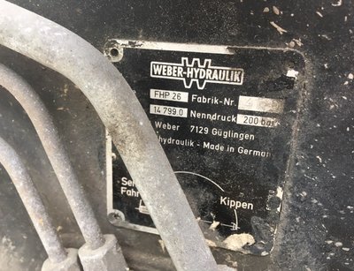

Ich hänge meine Frage einfach hier an.
Welches Öl kann man hier in diese Pumpe kippen?
Gibts da spezielles Hydrauliköl oder kann ich den Rest ATF dazu kippen?
Vielen Dank

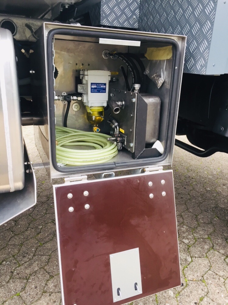

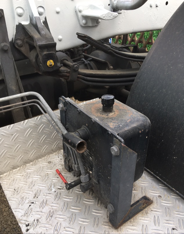

Vielen Dank für die antworten, ich hab mit ATF aufgefüllt.
Da die Pumpe dort nicht bleiben soll, möchte ich die Verrohrung gegen Hydraulikleitungen tauschen und die Pumpe in einem Staukasten verschwinden lassen.
Hat das schon einer gemacht?
Die Pumpe hat drei Abgänge, einer davon scheint für die Entriegelung des Schaltgestänges zu sein, wie ich hier im Forum schon recherchiert habe.
Leider ist mir nicht ganz klar wie ich vorgehen muss.
Ich würde bei der Demontage der Pumpe die Fahrerhütte unten lassen, so dass der Hubzylinder nicht unter druck steht. Dann würde ich die Leitungen an der Pumpe lösen und es sollte maximal das Öl aus den Leitungen laufen. Ist das so?
Dann würde ich die Rohrleitungen an den Verschraubungen lösen und durch Schläuche ersetzen. Verschraubung sollte zwei mal NW 6 6 L Schlüsselweite 14 mm DKOL sein und einmal NW 10 12L Schlüsselweite 22mm DKOL.
Dann würde ich die Pumpe anschließen.
Zum Entlüften habe ich am Hubzylinder eine große Inbusschraube ausgemacht, kann die das sein? An den Zylinder zur Schaltgestänge Entriegelung komm ich ja wahrscheinlich nicht mehr ran zum entlüften....daher meine Frage....muss ich doch erst die Hütte kippen, diese sichern und das ganze Öl ablassen?

meine Pumpe habe ich auch in einen Staukasten verlegt. Deine Vorgehensweise ist soweit okay. Entlüften brauchst du am Hubzylinder nichts, dass geht von alleine.
VG Uwe

Da das auch bei mir demnächst ansteht: Hast Du die Staubox selber gebaut, oder kannst Du mir sagen, wo Du die gefunden hast?
