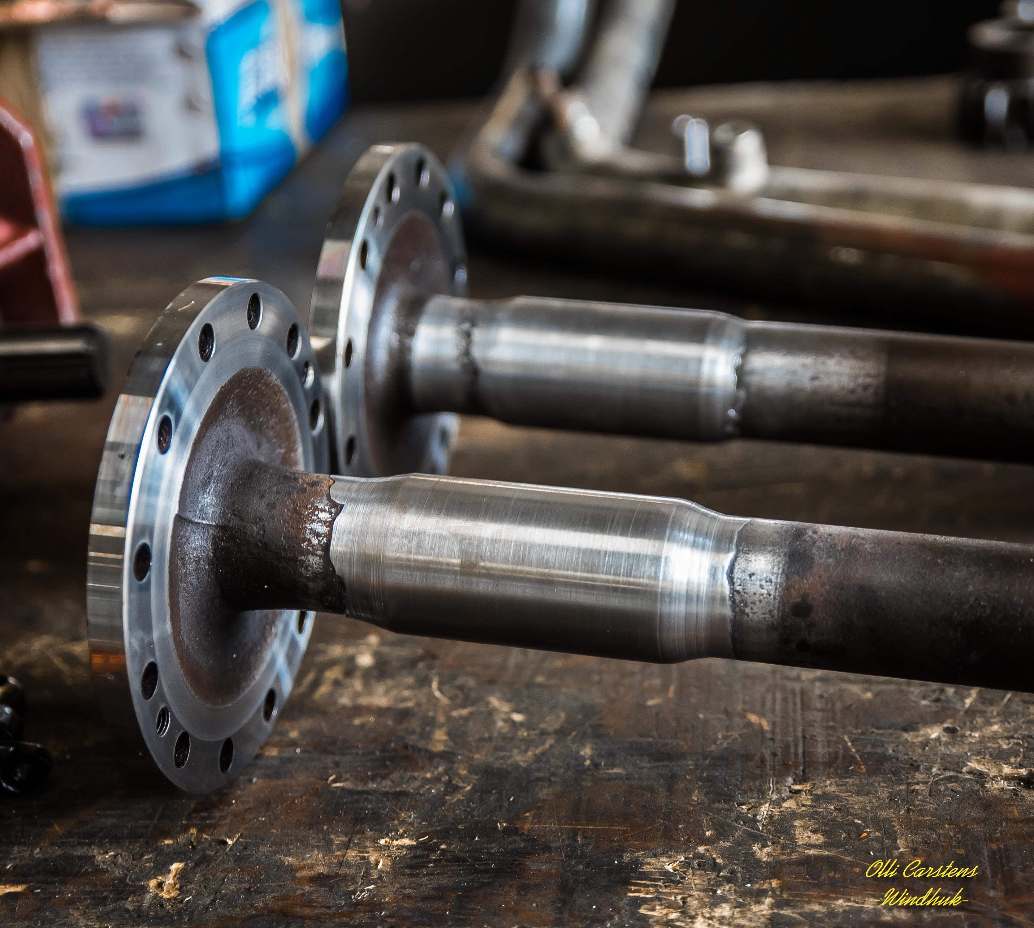

vielen Dank für Eure Hilfen und Angebote, auch über PN! Fest steht, es gibt keine Steckachsen in der richtigen Länge für mich zu kaufen. Auch mein anderer Mercur (120) hat kurze Steckachsen verbaut. In meiner Not (Hochsaison!) habe ich nun meine kurzen Achsen verlängern lasssen. Ich werde sehen, ob die so halten. Am Sonntag geht es auf Lodgetour mit Mags. Ich fahre also nur über "normale" Straßen. Zwei kurze Ersatzsteckachsen werde ich mitführen. Nach meiner Rückkehr werde ich Euch wissen lassen.
Letztendlich wird mir nichts anderes übrig bleiben als neue Steckachsen neu anfertigen zu lassen. Werde das wohl in Deutschland machen lassen müssen. Hier wollen die weit über 1000,- Euro pro Stück für eine Neuanfertigung haben. Hätte jemand in D eine gute Adresse?
Hoffnungsvolle Grüße aus der Kälte, Euer Olli

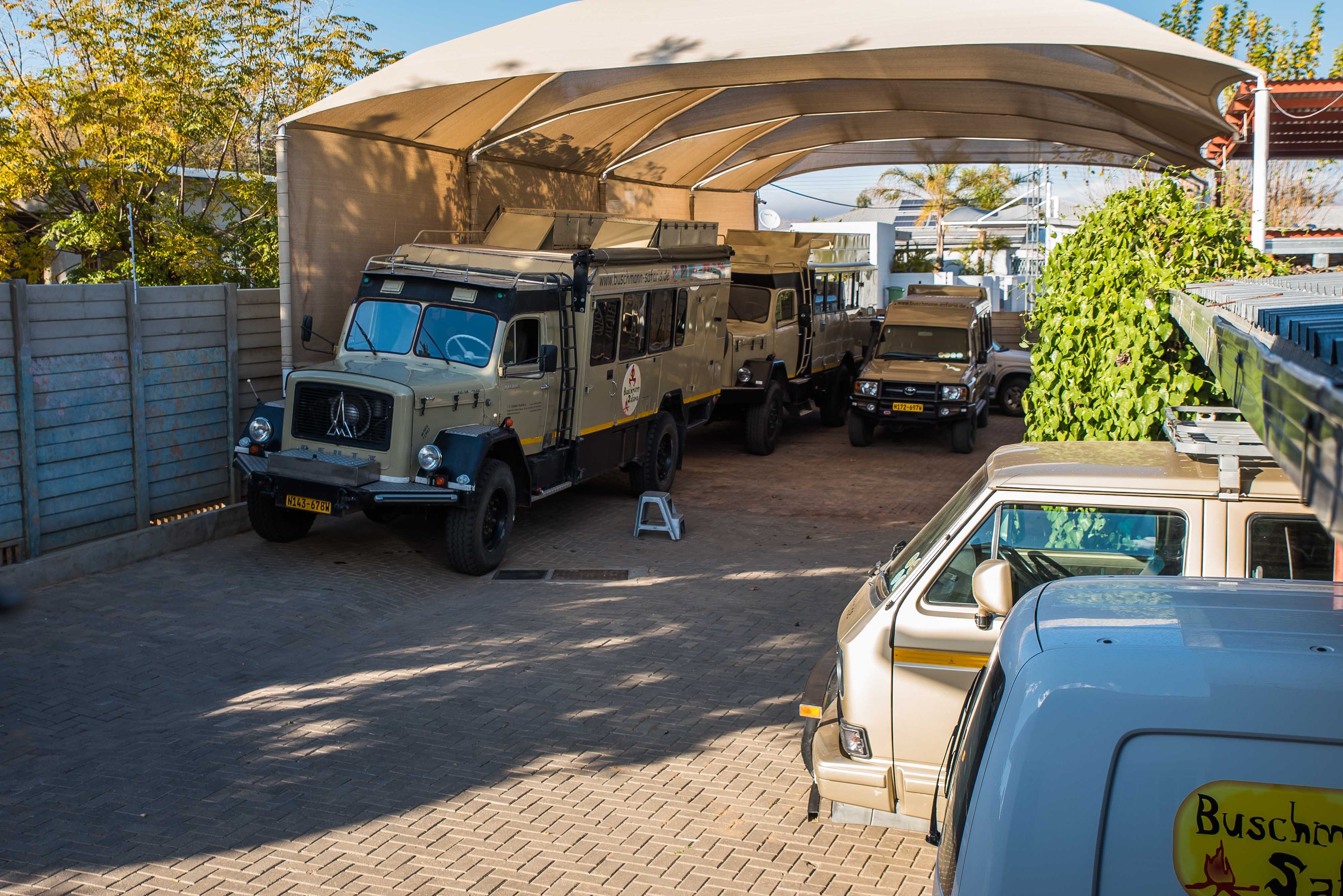

Habe soeben meine Kameraausrüstung geprüft und den Blick aus meinem Büro einmal (…für Euch) dokumentiert. Da steht er nun, abfahrtbereit mit den modifizierten Steckachsen. Eine erste Probefahrt durch die Stadt haben sie schon überstanden! Ich werde berichten…
Herzliche Grüße aus der Sonne, Olli

Allein mit dem Einband vom schweissen wurden die Steckachsen massiv geschwächt. Vom Einbrand geht massiv eine Kernwirkung aus. Die Schweissnaht hätte mit einem möglichst großen Übergangsradius geglättet werden müssen. D.h. es darf keine Vertiefung vom schweissen sichtbar sein. Auch wenn dafür " Kernmaterial" der Steckachse abgetragen werden muss. Das schwächt weniger als die Kerbwirkung.
Wie ich schon schrieb, das Drehmoment erst in der Radnabe aufbauen mittels AP-Achse wird der einzig richtige Weg sein. Steckachsen nachbauen ist auch nur wie Pflaster auf einen gebrochenen Arm kleben. Belastbarer wird der Arm dann auch nicht.

das Problem nach dem Schweissen ist direkt neben der Naht.
Würdest Du mit einem Winkelschleifer und 1mm Trennscheibe umlaufend eine Kerbe 0,5mm tief in die Steckachse flexen und ihr dann noch vertrauen?
Nix anderes ist direkt neben der Naht, selbst wenn vorgewärmt und nachgewärmt wurde beim Schweissen.
Der Übergang zur Naht ist nicht sauber geglättet. D.h. die Naht ist noch erhöht, man kann sehr gut die Kante der Naht auf den Fotos erkennen.
Und genau diese Kante ist das Problem. Sie ist gleichzusetzen mit dem von mir oben genannten Beispiel mit der Flex. Von dort geht im Lastfall eine Extreme Kerbwirkung aus.
Dieses kann man minimieren, wenn man z.b auf einer Drehmaschine diesen Bereich mit einem möglichst grossem Übergangsradius versieht. Es darf keine Kante mehr fühl- und sichtbar sein.
Auch kein Einbrand. Im Zweifelsfall soweit im Durchmesser abdrehen, bis der Bereich absolut sauber ohne Kante und Einbrand ist.
Die Schwächung im Durchmesser ist lange nicht so gravierend wie die Kerbwirkung durch die Kante.
