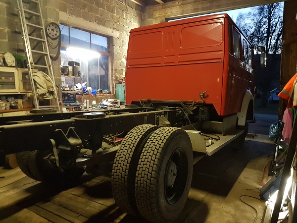

#31 Beitrag von Egli03 » 2017-12-30 18:28:32
Hallo Sico,
erst mal Sorry bei der Reifen Größe das war ein Tipp Fehler :blush: !
Das die Alufelgen da auf der Hinterachse nicht Passen wusste ich nicht aber gut zu wissen den kann ich den Plan gleich wieder Einstampfen!
Nur gut das es immer jemanden gibt der was Weiß!!!!!
Sico wie bist du denn mit dem 120-25AW so ins gesamt zufrieden?
Nach der Probefahrt war ich verliebt und würde den am liebsten immer Fahren, ich freue mich schon heute auf die erste Reise mit dem kleinen!!!
Marc
Egli03
Beiträge: 91
Registriert: 2017-12-11 11:00:13
Re: Magirus Doka 120-25 Umbau vorhaben
#32 Beitrag von Egli03 » 2017-12-30 18:29:26
Hi Ulf,
Die gleiche Frage hat mein Vater mir auch gestellt,
er meinte Junge ich Fahre heute seit 50Jahren LKW in allen Ländern die man per Achse Erreichen kann und die 22,5er bekommst du überall, du mußt nicht mit 7,49t Fahren nimm zwei Ersatz Reifen mehr mit und Gut!!!
Bei den 315/80 22,5 gibt es auch echt geile Gelände Reifen nur bei den Zwillingsreifen muß ich bei meinen Holz Lkw schon immer mal Steine zwischen den Reifen Rausholen das nervt!!!!
Ich hatte auch schon überlegt eine Single Bereifung auf 385/65R22,5 drauf zu machen da gibt es auch viele gute Reifen wie Michelin oder Windpower uns… aber bei Single muß auf die Hinterachse ein ausgleichscheibe für den Wegfall der zweiten Felge kommen was kein Problem ist.
Es ist auf jeden Fall die Günstigste Lösung bei den 22,5er zu bleiben ob nun Single oder Zwilling.
Marc

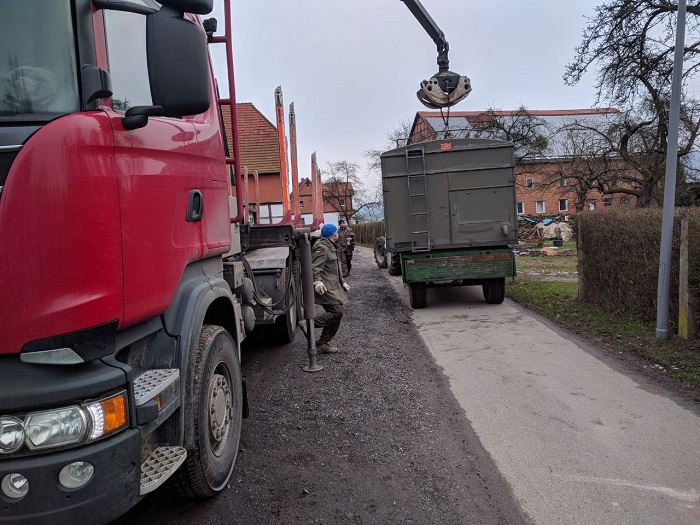

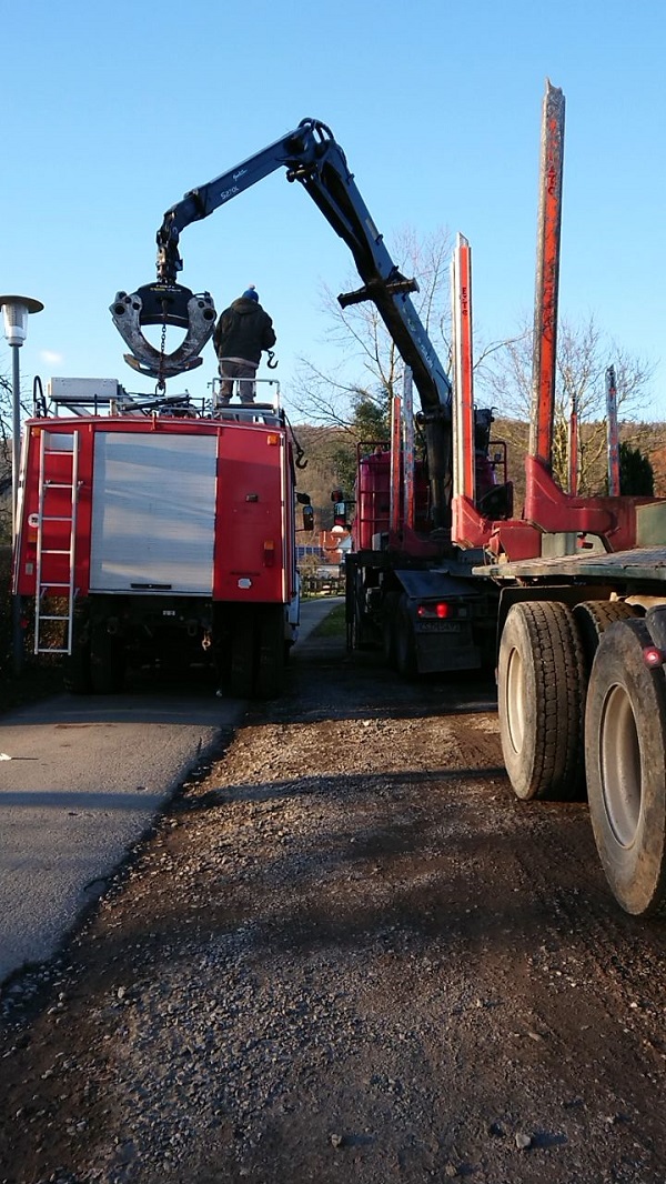

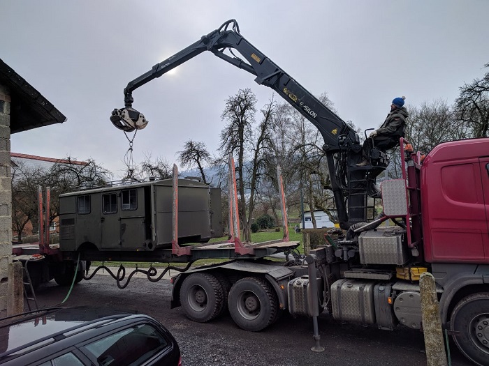

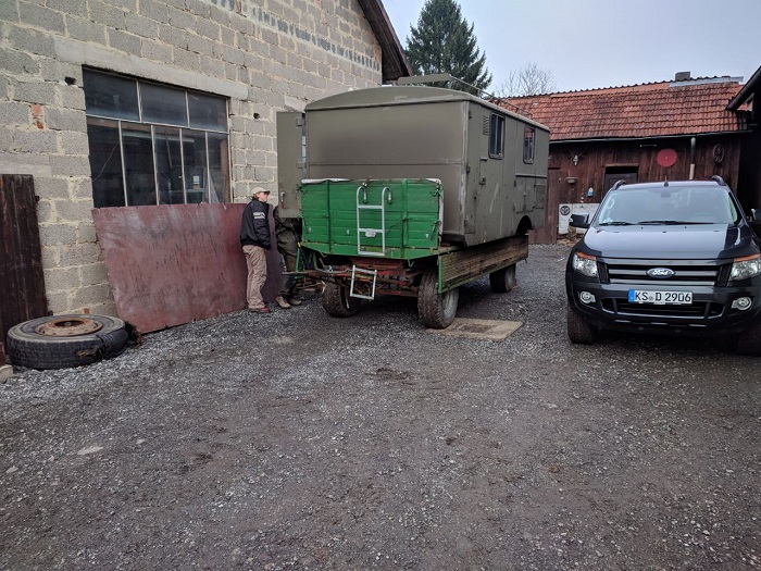

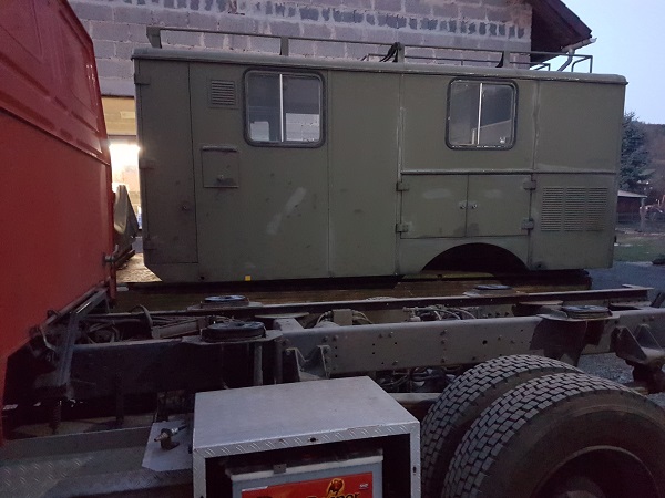

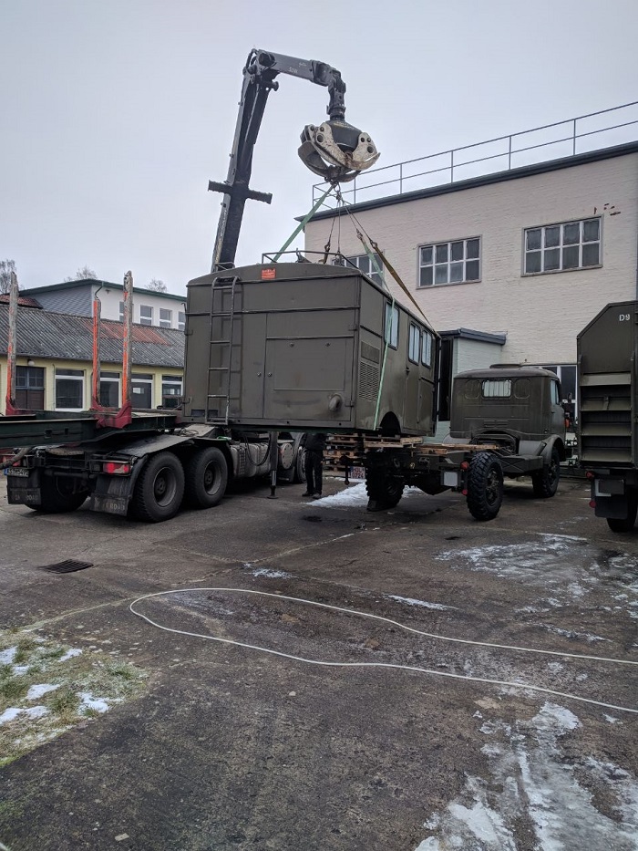

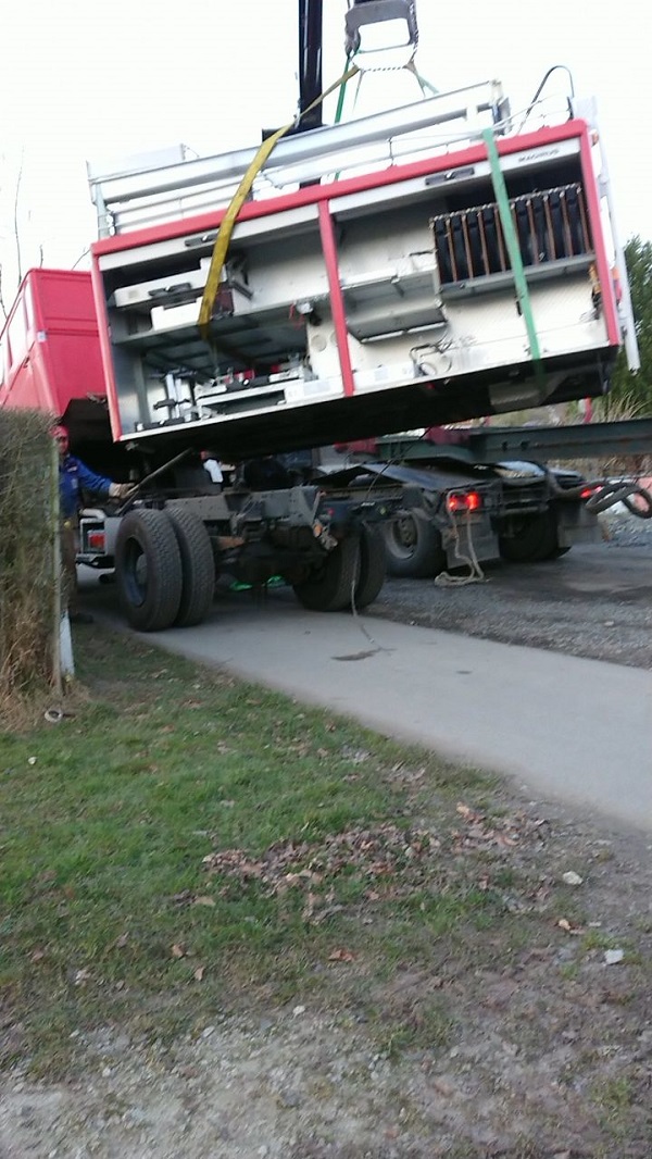

Hier noch mal zwei Bilder von dem Koffer

Hallo Uwe,
Ich habe von den 395/90R560 Reifen schon mal was gehört aber irgendwo im Forst Bereich oder so.
Marc

Egli03 hat geschrieben:Hier noch mal zwei Bilder von dem Koffer
Gibts dazu noch mehr Infos ... sieht für mich wie vom Steyr MF 680 aus ...

Egli03
Beiträge: 91
#50 Beitrag von Egli03 » 2017-12-31 11:31:22
Ich muß schon sagen der Hammer :unwuerdig: , ich finde jede Meinung Respektabel. Klar ist es mir bewusst dass mein Vater Recht hat.
Die 315/80R22,5 als Zwillings Bereifung auf der Hinterachse sind immer und überall Vorrätig genau wie die 385/65R22,5 als Single werden heute in jeden Land auf Trailern gefahren, und würden vollkommen ausreichen für den normalen Einsatz.
Es wäre auch kein Problem die die 385/65R22,5 als Single Eingetragen zu bekommen!
Da die Achsen 10 loch felgen haben, wo ich bei der Fahrzeug Wahl auch drauf geachtet habe, Fern Reisen wie nach Marokko sind auch geplant und nach Rumänien in die Karpaten wenn ich das als Fern reisen betrachten Darf.
Was ich nur nicht Weiß weil ich noch nicht da war, kann ich in Marokko mit den 385/65R22,5 durch die Dünen Fahren wenn ich den Luftdruck auf ca. 5bar ablassen muß. ( obwohl ich die 315ner ja auf meinen Holz Lkw auf der Hinterachse Fahre will ich mir jetzt nicht vorstellen wie ich bei den inneren den druck ablassen und wieder auffüllen muß. )
Es ist für mich schon im Kopf Fest das es Eine Single Bereifung wird, die Frage war auf die Felgen Bezogen Alu und Stahl.
Nach dem was ich jetzt über die Alufelgen mit bekommen habe, der Fuchs Felge und der HUTCHINSON. Wo es so wie ich es jetzt mit bekommen habe gibt es für die HUTCHINSON auch keine Freigaben in Deutschland, so ist es klar es werden Stahlfelgen in 20zoll.
Habe hier noch was zu den Fuchs Felgen gefunden, man könnte sie wohl Fahren!
https://www.eisenzelt.de/v2/jupgrade/te ... laufringen
aber das ist mir den aufwand nicht wert...
Es hat wie ich jetzt auch hier zugebe was mit der Optik zu tun auf den 14.00er zu fahren!
Meine Vorstellung war so, das ich bei Fernreisen und da wo ich weiß es kommt grober Schotter und Größere steine auf mich zu und Schlamm, werde ich die 14R20 Fahren und wen wir mal nur an die Ostsee wollen mit dem Boot oder so ähnlich möchte ich den die 385/65/22,5 als Single aufziehen.
Das hat den Grund, die 385/65/22,5 habe ich immer da und sie sind Leise und Brauchen nicht so viel Diesel.
Und was ich da noch sagen wollte ist DANKE für eure Persönliche Meinung und eure Erfahrung, so ist Klargeworden das es in dem 20zoll Bereich die Stahl Sprengring Felgen werden!!!
Marc

#52 Beitrag von Egli03 » 2017-12-31 12:17:30
Moin Ulf,
Gut erkannt :rock: !!!
Klar gibt’s zu den Funk-Koffer vom Steyr MF 680 noch mehr Info´s!!!
Hierbei handelt es sich um einen von ca. 80 jemals gefertigten Exemplaren.
Der Koffer ist Baujahr 1969 und befindet sich im Top Zustand, er hat weder Rost noch ist das Aluminium korrodiert.
Aufgebaut ist er aus einem selbsttragendem Stahlgerüst mit Alu Außenhaut. Die Fenster sind Schiebefenster die von innen verriegelt werden können, zusätzlich hat jedes Fenster auch ein Verdunkelungsrollo. Die Seiten Tür ist schon da und Mega Stabil!!!
Maße:
Länge: ca. 4,16m
Breite: ca.2,25m
Höhe: ca.1,89m
Innenhöhe ca. 1,70m
Der Radauschnitt wird bei meiner Doka wohl nicht passen, und auch der Haupt Rahmen vom 120-25 Iveco ist Breiter wie 73cm was die Auflage des Koffers wäre.
Da habe ich aber schon eine schöne Lösung um den den aufbauen zu können!!!
Ich finde die Optik Passt gut zu meinem Auto und gibt der Sache ein Rundes Bild und man Kann gut durch das Gelände Fahren da der Koffer nicht so hoch ist. Denke das ich mit mein TÜV so auch keinen Stress bekommen Zecks dem H Kennzeichen!
Wenn das alles durch ist wollte ich die Innen Höhe von 1,70m, durch ein in der Mitte erhöh bares Dach Umbauen da gibt es ja die Besten Ideen!!!

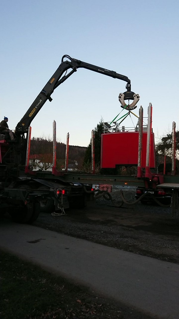

Hallo Liebe Allrad LKW Gemeinschaft,

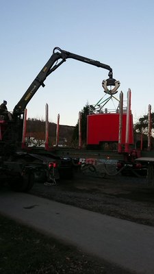

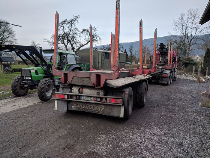

mal wieder was Neues von meinen Umbau. Endlich war es dieses Wochenende soweit ich konnte den Koffer holen!!!
Habe das auch zum ersten Mal gemacht mit meinen Holz Lkw einen Koffer Transportiert und verladen.
Beim Abnehmen von dem Steyr war mir auch ein bisschen mulmig da wir noch nicht wussten ob er sich grade hoch heben lässt oder in ein seit Kippen Könnte. Nach dem er den Hing war es eine Lockere Nr. Drauf auf meinen Auflieger und nach Hause damit. Auf dem Anhänger kann ich den Koffer gut in die Werkstatt Fahren wenn es soweit ist, um im Trockenen dran Arbeiten zu können. Ein gelungener Samstag, habe den auch noch mit der Demontage des Feuerwehr Aufbau begonnen, so dass es am nächsten Wochenende weiter geht.
Bis Bald

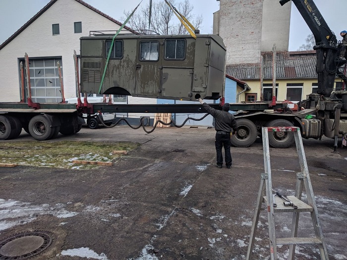

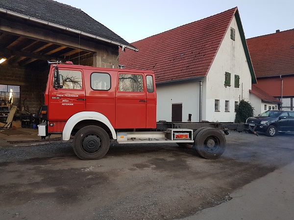

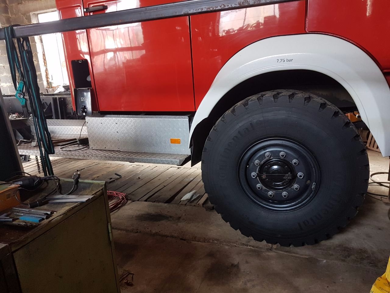

So gestern war mal wieder Schrauber Tag!
Der Feuerwehr Koffer ist jetzt runter, das war auch nicht so schwer wie dachte.
Nur die vorderen Verschraubungen des Koffers haben sich nicht so gut Lösen lassen da man nicht so gut mit dem Schlüssel unter den Aufbau kam um zu kontern! Um da ran zu kommen mußte ich schon ein Paar verrenkte Positionen auf mich nehmen, da war noch was ich hatte die Doka etwas hoch gekippt um Besser Schrauben zu können und um die Welle vom Neben Antrieb zu trennen und noch so ein paar andere Teile die zum Aufbau gehörten!
Wo ich die Doka wieder Runter lassen wollte ließ sie sich ums erbrechen nicht zurück Pumpen Öl stand und alles andere war ok!!!
Es war der Umstell Hebel zum hoch und runter Pumpen, er darf bei meinem Auto wohl nicht ganz an dem Anschlag in die Position Runter Gestell werden, ca. auf der Hälfte in dem Bereich runter ging es den Problem los nach unten!!! Ich hatte da schon Angst das ich es nicht mehr schaffe an diesem Wochenende den Aufbau zu Demontieren.
Hatte von euch auch schon mal wehr das Problem mit dem Umstell Hebel?
Wen jetzt in der zweiten März Wochen die 14R20 Räder da sind werde ich die Verschränkung des Rahmens messen!
So das ich den das Material für den Hilfsrahmen Bestellen kann, ich denke das wir mit 150x60x5 vierkant Rohr ( st 52 ) hinkommen werden. Möchte durch 150mm Hilfsrahmen Höhe, ein schleifen der Reifen unter dem Koffer verhindern bei maximaler Verschränkung und habe so auch genug Höhe für die Unterbringung von Stau Kisten zum Boden bei über Fahrten von Kuppen im Gelände.
Mein Gedanke für die Lagerung vom Hilfsrahmen ist das ich Hinten ein Festlager mache und Vorne zwei Federlager mit Führungslaschen, und die Federlager wollte ich schon 20cm lang haben nur wo kann ich mir solche federn besorgen?
