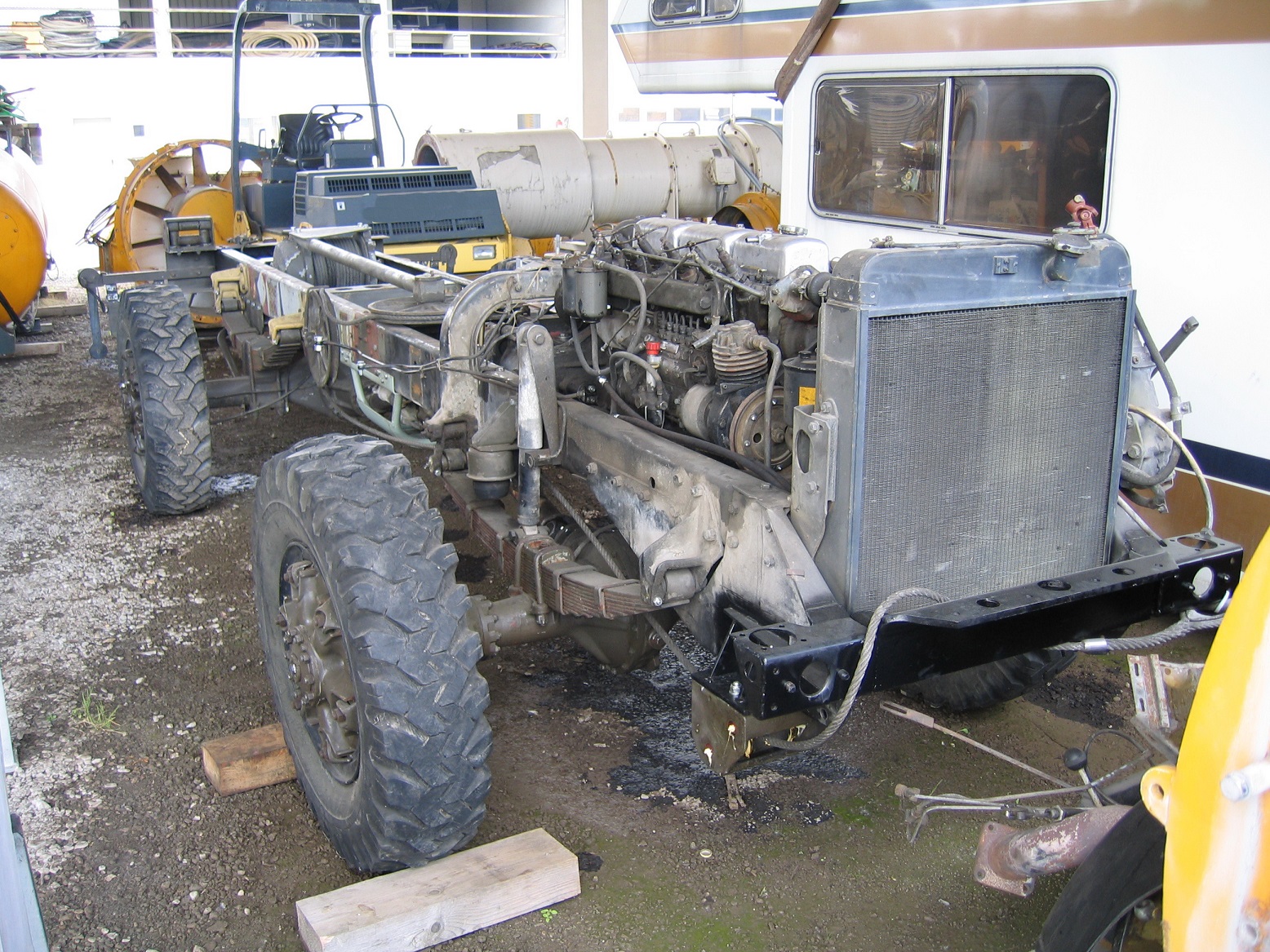

Das Fahrerhaus verhindert die Verwindung des Rahmens nicht, da der Rahmen in diesem Bereich durch den Motorschlitten deutlich steifer ist, das Fahrerhaus wie schon beschrieben mehr oder weniger zwischen den Federböcken sitz und dort somit nur eine sehr geringe Verwindung statt findet.
Ich habe Dir ein Bild von einem "nackten" 680er angehängt, das siehst Du wie oft die zwei Längsträger miteinander verbunden sind und was da alles drauf montiert ist. Wenn Du die Längsträger tauschen möchtest, müsstest Du nicht nur alles abbauen wie zum Tausch des Hauptrahmens sondern, Du müsstest auch noch den Hauptrahmen auseinander bauen.
Daher wird Euch wohl der Umbau nicht erspart bleiben, wenn Ihr nicht auf die Reparaturlösung vertrauen wollt.
LG Stefan

Hallo!
Ich habe meinen Rahmen im vorigen Jahr verlängert. Anbei einige Fotos von der Arbeit und eine einfache Shelterlagerung, welche sich schon einige Jahre und ca. 60.000 Km bewährt hat.
https://www.zahor.at/stey-680-mf/umbau-shelter/
LG Zaza

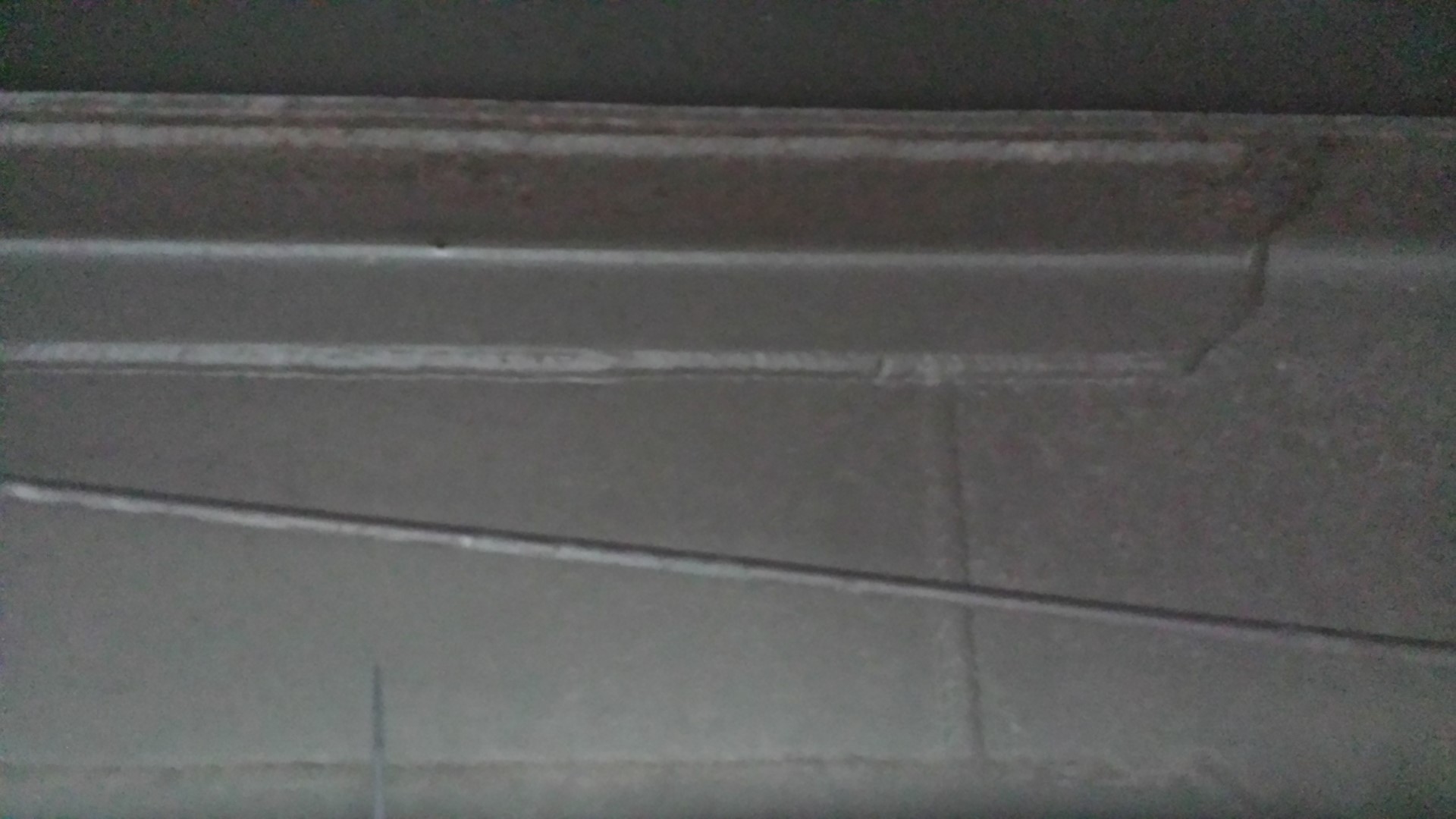

#56 Beitrag von felix » 2017-10-23 1:35:59
Hallo Andreas,
es ist mir kaum etwas über den Riss bekannt und dass er von der Bohrung ausgeht ist nur eine Spekulation meinerseits. Aber wäre der untere Gurt stark betroffen würde ich erwarten, das der ganze Träger deutlich durchhängt bzw. vollständig versagt. Wäre eine reine Biegelast z.B. durch Überladung die Ursache, müsste der Untergurt und damit der gesamte Träger schon lange versagt haben.
Klar ist so eine Bohrung prädestiniert dafür, dass von der Kerbspannung ihrer Oberfläche ein Riss ausgeht. Aber dennoch ist wechselnde Zugspannung im Material erforderlich, um den Riss zu züchten - und genau die fehlt bei reiner Biegelast nah der neutralen Faser des Steges.
Daher muss an der Stelle eine unzulässige Belastung des Rahmens vorliegen, welche den Steg des Rahmens verformt bzw. gebeult hat. Eine ungeeignete Lagerung der Aufbauten ist hier nicht unwahrscheinlich, lässt sich mit nur ein paar Fotos aber nicht sicher sagen, unzulässig befestigte Tanks wären z.B. auch eine Möglichkeit.
Eine genaue Überprüfung des Rahmens halte ich für nicht Verhältnismäßig. Entweder der Fehler kann genau lokalisiert und abgestellt werden, dann ist der zu prüfende Bereich auch lokal und kann dort geprüft und Instand gesetzt werden. Ist der gesamte Rahmen ermüdet und weißt viele Risse auf, ist eine Reparatur nicht sinnvoll möglich und er muss komplett ersetzt werden.
MlG,
P.S. Die Fotos zeigen eine korrekt ausführe Rahmenverlängerung. Die eingeschweißten Knotenbleche ("Winkel") verdoppeln beinah das Flächenträgheitsmoment des Rahmens im Bereich der Schweißnähte. Die Annahme, sie dienen dazu, größere Biegemomente auf Grund des längeren Rahmens abfangen, ist jedoch falsch: dafür sind sie schlicht zu kurz. Solche Knotenbleche werden aber oft eingesetzt, um den Rahmen lokal zur Aufnahme von großen Punktlasten zu verstärken, ohne die Bauhöhe durch einen Zwischenrahmen zu erhöhen. Ein Beispiel sind Sattelplatten bei Sattelzugmaschinen, welche möglichst niedrig bauen sollen.
Ich würde es bei der Reparatur des Risses aber vorziehen, die Knotenbleche mit dem Steg des Rahmens zu verschrauben statt zu verschweißen, das erleichtert den Korrosionsschutz und ist bei einem (teil) gerüsteten Fahrzeug wahrscheinlich auch einfacher durchzuführen. Die Fotos geben den Eindruck, dass der Riss von der Bohrung ausgehend zum unteren Gurt des Trägers gewachsen ist, sollten im oberen Bereich des Rahmens keine Risse vorliegen, genügt es eventuell nur unten ein Knotenblech einzubauen.
Es sollte aber etwas Sorgfalt angewendet werden, um den Verlauf und das Ende des Risses korrekt zu erkennen. Wird dieser nicht vollständig entfernt, wird er erneut wachsen. Die Schweißnaht muss ein geeigneter Profi ausführen.
P.P.S: Ich war beruflich bereits in der Rahmen-Fertigung von zwei Deutschen, einem Schwedischen, einem Polnischen und einem chinesischen LKW-Hersteller und immer wurden die Rahmen mittels Stanzen oder Brennschneiden mit Löchern versehen, alles andere ist viel zu aufwändig. Bohren oder gar Reiben wird nicht angewendet. Daher würde ich hier schwer von einem gestanzten Loch ausgehen. Wahrscheinlich wurde der Rahmen mit zwei Durchläufen gestanzt (1. trennen/lochen, 2. aufstellen der Stege) Das passt zur Technologie der 60er Jahre und erklärt auch, dass ein Loch auf beiden Seiten vorhanden ist, obwohl es nur einseitig benötigen wird: es gibt nur ein Werkzeug für beide Träger. Das erklärt auch die Handwerklich durchgeführte Rahmenverlängerung: Das war immer noch günstiger, als ein weiterer Satz der enorm teuren Werkzeuge für einen längeren Rahmen.
Heute werden die Rahmen meist auf Profilstraßen aufgestellt, Löcher werden mittels CNC-Stanzen oder Laser bzw. Plasmabrennschneiden hinzugefügt. Damit lassen sich die Rahmen beliebiger Läge im Prinzip ohne Rüstaufwand in der Reihenfolge fertigen, wie die LKW von Band laufen und welche Optionen (z.B. Tanks ect.) bestellt wurden. Es entfallen fallen Rüst- Werkzeug sowie Lager- und Transportkosten, die Fertigungsstraße beginnt mit dem abwickeln des Coils. Manche Hersteller verwenden sogar immer die gleiche Rahemhöhe für alle Modelle und variieren nur die Blechstärke, dann muss lediglich das Coil gewechselt werden, um auf derselben Anlage statt schweren Sattelzugmaschinen leichte 7,5t zu produzieren.
Nur bei Rahmen mit nicht konstanter Profilhöhe (z.B. Fischbauchrahmen) drückt noch immer die 10.000t-Presse den Rahmen in Form, da Profilstraßen dafür nicht verwendet werden können.
Worauf will ich mit dem Exkurs zur Rahmenfertigung hinaus? Nun, die Qualität der Oberfläche der Bohrung lässt sich auch handwerklich problemlos erreichen, insbesondere wenn ab Werk Brennschneiden verwendet wurde. Genaues dazu findet sich in den Aufbaurichtlinien.

#57 Beitrag von Ingenieur » 2017-10-23 3:04:50
felix hat geschrieben:Hallo Andreas,
Spekulation - Ja.
Daher braucht es eine umfassende Diagnose.
Das orakeln über den Aufbau und dessen Befestigung reicht nicht.
Man muß viel früher anfangen.
Der Untergurt ist auch hin.
Da steht weiter oben, daß man durchschauen kann, wenn man den Rahmen hochhebt.
Also ein offener Keil.
Momentan hält nur noch der zweite Längsträger.
Den hat aber noch keiner untersucht.
Dazu kommen die weiteren Risse vor und hinter dem Federbock.
Daher meine Befürchtung, daß der Rahmen seine Lebensdauer aus Wechselbiegung erreicht hat.
