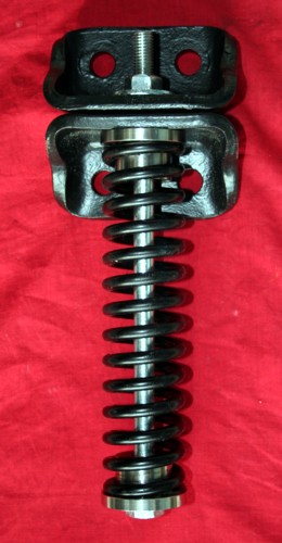

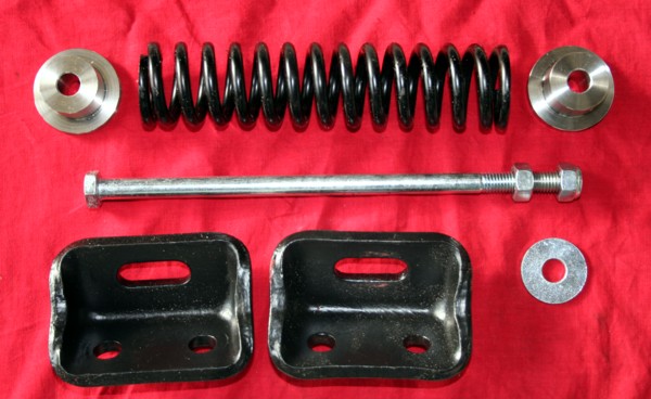

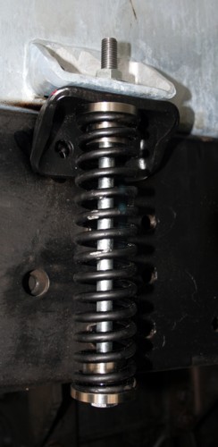

ich habe auch die "Lightversion" Schaumal unter http://www.hilde-evolution.de/kofferlagerung.htm
Da habe ich die Lagerung von mir beschrieben. Vielleicht kannst Du soetwas ähnliches nachrüsten! Mein Koffer ist auch von Ormocar ich habe jedoch einen sehr stabilen Zwischenrahmen gebaut!
Zur beweglichen Lagerung habe ich solche Elemente verbaut!
Die genaue Beschriebung erspare ich mir sie ist unter o.g. Link zu lesen!
Greetz Chris

- die Federn scheinen eine erhebliche Drahtstärke zu haben: 10mm?
Nachtrag: hab's gefunden
- das grüne Teil: dient das nur zur Zentrierung der Lage der Feder auf dem Dorn oder wirkt das auch als Endanschlag (wg. max. zuläss. Federhub etc.)?
Wenn ich Deine Doku richtig verstehe, hast Du rundum diese Elemente? Das wäre mir zu "wabbelig".
Hi Bernhard,
1. Die Drahtstärke der Federen ist 7mm
2. Das grüne Teil ist ein Nylon Zylinder dieser ist kürzer als der Federweg damit dieser Weg komplett ausgenutzt werden kann. Die Buchse dient lediglich dazu die Feder zu zentrieren. Ich habe die obere Führung ebenfalls mit einer Mutter die ich auf die Scheibe geschweißt habe modifiziert um auch dort eine Führung zu haben.
3. Ich habe insgesamt 10 dieser "Elemente" verbaut und bislang bin ich davon überzeugt dass ich die richtige Wahl getroffen habe! Der Aufbau bringt ca. 600-700 Km auf die Waage. Von selbst bewegt sich da gar nix. Und "wabbelig" kann man diese Konstruktion auch nicht wirklich bezeichnen! Der Aufbau hat bis auf die Schrauben keine feste Verbindung mit dem Fahrzeug und liegt quasi nur geführt mit 4 Winkeln auf dem Fahrzeugrahmen!
Du bist ja nicht allzu weit von mir entfernt... Dau darfst gerne einen besuch machen! Schick einfach mal eine PM oder ne Mail!
Greetz Chris

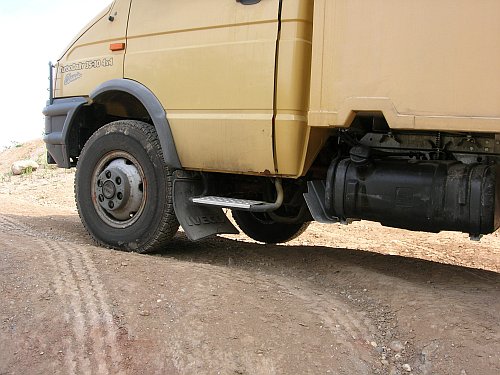

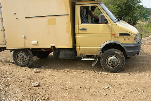

So, Leute, konnte beim Saverne-Treffen endlich mal meine Kiste testen:
Verschränkung:
vorn entlastet, hinten belastet
man beachte das rechte Vorderrad: (nur noch auf kleinem Stein ruhend!)
und der Rahmen hebt ordnungsgemäß ab:
Danke an alle, die mir mit Tips und Erfahrungswerten geholfen haben!!
Zuletzt geändert von daily4x4 am 2008-08-04 14:53:34, insgesamt 2-mal geändert.
-Bernhard-

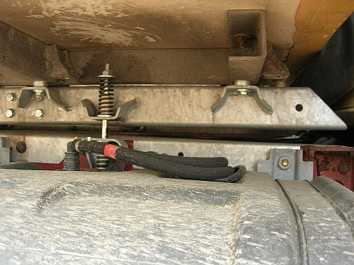

Hatzlibutzli hat geschrieben:aber wo sind die Biele-Felixschen Fang-laschen vorne?
Siehst Du in verzinkter Form auf dem 2. Bild v. oben knapp hinter dem Tank (aus 40er 4Kant-Rohr gefertigt, Innenseite (d. h. fahrzeugrahmenseitig) leicht angeschrägt)
-Bernhard-

meinerm einung soltte man die federn auf etwa die 2/3 bis die hälfte vorspannen...kommt aber sehr auf feder und gewicht an...
etwa so...
nochmal unbelastet:
mfg: mathias
