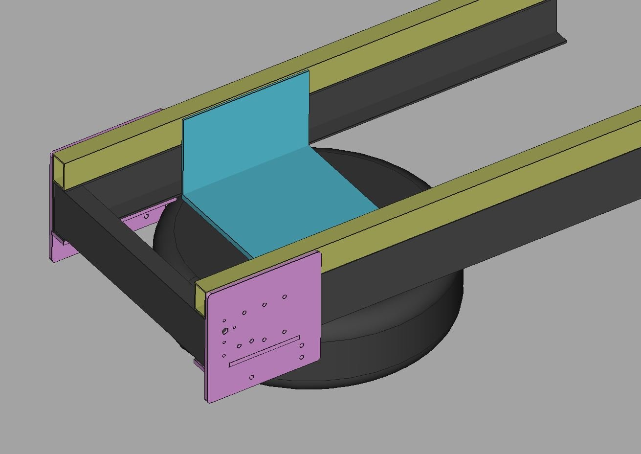

Ich recycle das mal hier.
Ich wöllt mir ein U kanten lassen und das am Zwischenrahmen verschrauben/verschweissen.
4 Radbolzen einschweissen, 4 Sternmuttern, fertig.
Oben kommt dann eine Winde rein.
Spricht was dagegen?
Reichen 5mm Stahlblech? Oder biegt das durch?
Es ginge auch filigraner, zwei U-Profile mit je zwei Flacheisen ...
