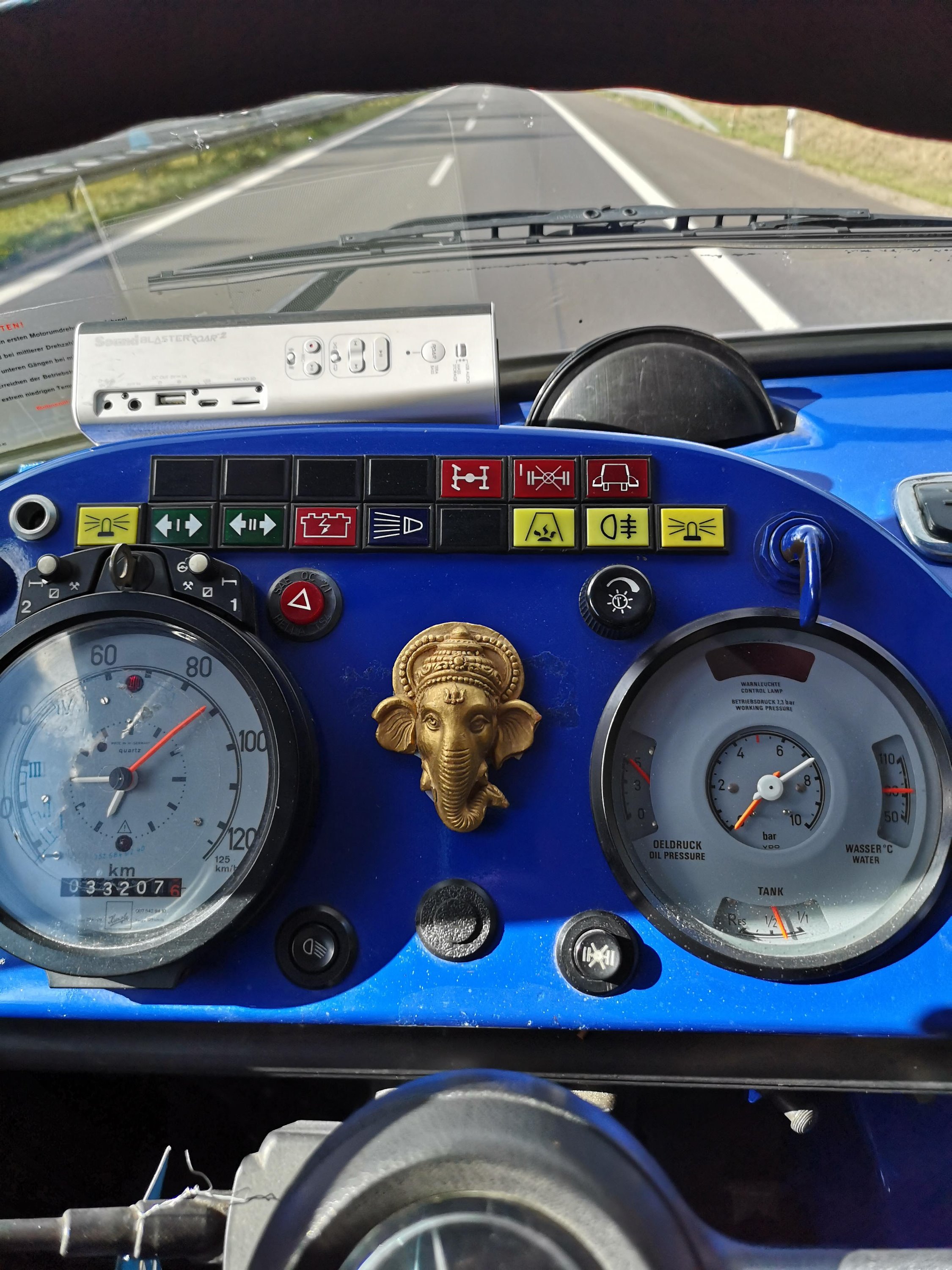

... dort gibt es wohl die Variante, dass ein Zeiger den Vorratsdruck, un und der andere den eingesteuerten Bremsdruck anzeigt ... ob das hier zutrifft wäre zu klären ...
Re: MB 911 hoppelt bei 60 km/h
Alles gut: Weißer Zeiger = Vorratsdruck / Roter Zeiger = Bremsdruck, Tacho 88 = 0 Bremse Gruß !

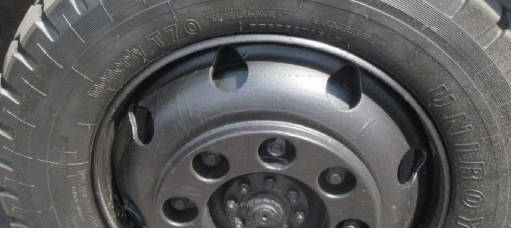

je nach Felge sind die Limesringe hoffentlich schon da oder haben nichts dort zu suchen. Sag' also erstmal, welche Reifen auf welcher Felge Du fährst. Irgendwie gewuchtet? Achsschenkel und Kugelköpfe ok?
wollte eigentlich nur wissen wo ich 16 solcher Ringe neu kaufen kann, um die gleich mal mit zu tauschen, wenn ich die Vorderräder schon mal abnehme, verbaut sind die Dinger, Gruß.
