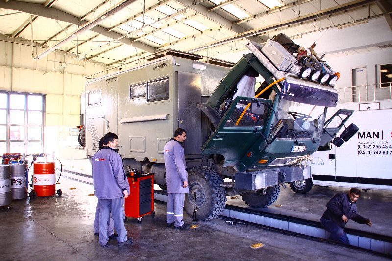

ich bin nach dem was wir alles auf unserer Reise bisher gesehen habe skeptisch. Wir waren in der Türkei in Konya mit der Hilde bei MAN um Achs- und Motoröl zu wechseln. Da waren von der selben Spedition 2 TGA mit 480 PS Commonrailmotoren. Beide mit Motorenschäden. Der Chef der Spedition war auch in der Werkstatt und ließ kein gutes Haar an MAN. Sie hätten 15 TGA laufen dacon hatten in den ersten 2 Jahren bereits 10 Motorschäden mit weniger als 80.000 km Laufleistung.
Er stimmte mir zu, dass es am Sprit liegt. Wir hatten den schlechtesten Sprit in der Türkei. Ok, in Tadjikistan war er auch nicht besonders gut!
Ich weiß von einem Freind der bei Mercedes PKW arbeitet, dass dort immer noch Euro 3 Motoren in die PKW kommen wenn sie nach Asien, Afrika oder Südamerika gehen! Das wird von MB natürlich dementiert!
In Russland, Kasachstan, Iran würde ich keine Probleme sehen mit Euro 5 Motoren zu fahren. Da sind die Werkstätten und die Infrastruktur dafür vorhanden!
