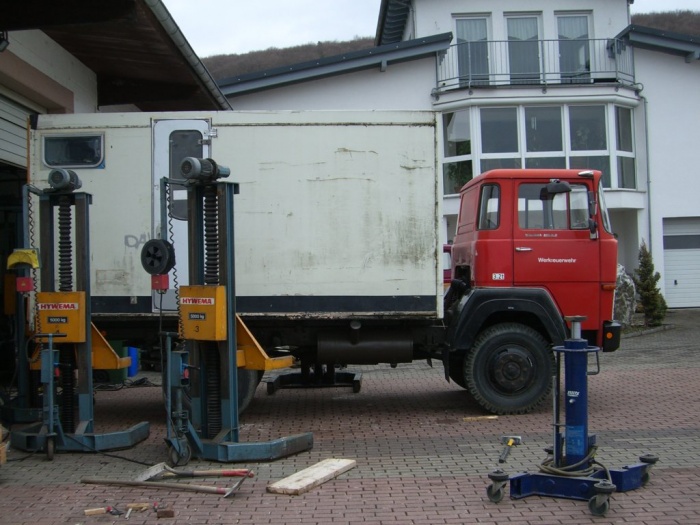

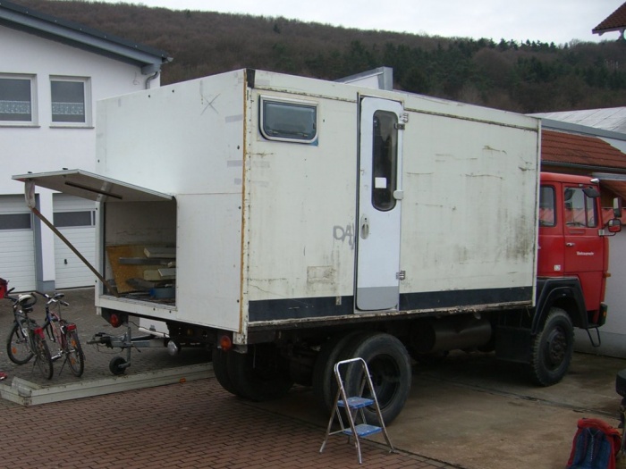

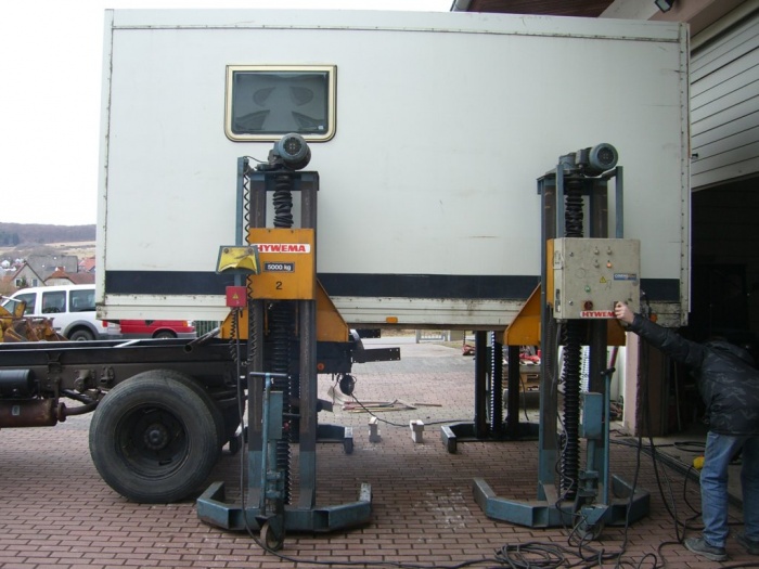

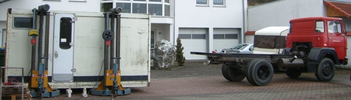

Hey folks, ich kapere einfach mal »meinen« Thread wieder und gebe euch ein kleines Update. Am letzten Montag war »Kofferhochzeit« (wie ihr das hier so schön nennt) von meinem Gfk-Kühlkoffer und dem Lkw.
Ein Freund hat mir beim Hilfsrahmen schmaler machen, Konsolen anschweißen und mit einer Hebeanlage geholfen. Das war echt top ... . So, und nun steht das Fahrzeug endlich bei mir vor der Tür und ich kann daran arbeiten, wann immer mir langweilig wird ... .
Die Bilder:
Zuletzt geändert von Napukia am 2009-02-26 22:08:09, insgesamt 1-mal geändert.

Klasse! Hast du den Koffer abgeschnitten oder nur hinten zu gemacht? Wie wird der befestigt?
Feines Auto.
Andreas
Napukia
Beiträge: 65
Registriert: 2008-10-04 0:29:31
#57 Beitrag von Napukia » 2009-02-28 13:04:14
Vielen Dank für die motivierenden Kommentare! (Als Ausgleich für frustrierende Kommentare von Zaungästen echt mal passend.)
Nur hinten zugemacht, die Länge passte. Hab' mir eine Restposten-Platte aus 65mm PUR von einer Kühlhausplatten-Herstellerfirma besorgt (130EUR), die reichte gerade für die Rückwand exkl. Klappe und kommt der restlichen Isolierung (100mm PUR) wenigstens nahe.
Der Koffer hat einen angeschraubten Hilfsrahmen. Original 86cm, musste auf das Maß vom Lkw (77cm) schmaler gemacht werden. Bei der Montage haben wir erst den Hilfsrahmen auf den Lkw gesetzt und dann darauf den Koffer ... man sieht's im zweiten Bild. Da sieht man auch (etwas vor dem Hinterrad) eine der sechs Konsolenpaare. Wir haben die Konsolen am Hilfsrahmen selbst angeschweißt, die Gegenstücke am Lkw-Rahmen waren original.
Die Konsolen hab' ich mal bisher einfach fest miteinander verschraubt, aber nur für ein paar km Überführung auf Straße. Später kommt dann die »Kofferlagerung light«, wobei der Platz für die Federelemente wegen Luftkessel, Tank usw. recht eng ist ... evtl. brauche ich Bolzen, die Federn nach oben und unten haben.
Befestigung Koffer am Hilfsrahmen: die originale Verschraubung mit in den Querträgern eingelassenen Mutten konnte ich nicht mehr verwenden, weil der Rahmen ja schmaler wurde. Jetzt kommen 14 Edelstahl-Schlossschrauben A2-70 M12x130 durch den Kofferboden, da wo die Querträger laufen.
Wenn euch was auffällt, was sicherheitsmäßig schlecht ist, sagt es bitte. Bin halt kein Fahrzeugbauer ...
