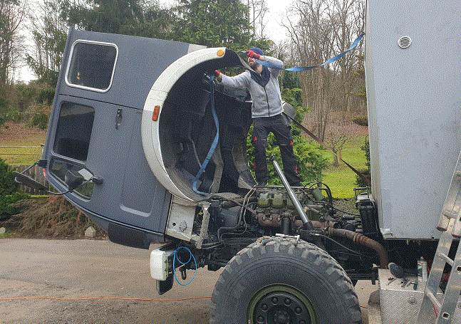

Die Frage hatte ich auch.... nachdem ich gehört habe da geht mehr habe ich das Fahrerhaus meiner ehemaligen DOKA gesichert, Hubzylinder abgeschruabt und vorsichtig gekippt und dann wieder gesichert (Achtung keinerlei Fangvorrichtung !) - das Kippt Quasi bis es auf die Stoßstange aufschlägt....

#34 Beitrag von lura » 2023-10-07 20:08:01
Hast Du ea per Hand weitergekippt? War an der Stoßstange dann ein Anschlag oder kann es weiter kippen?

1222AF-Ben hat geschrieben:
2023-10-07 19:49:01
Die Frage hatte ich auch.... nachdem ich gehört habe da geht mehr habe ich das Fahrerhaus meiner ehemaligen DOKA gesichert, Hubzylinder abgeschruabt und vorsichtig gekippt und dann wieder gesichert (Achtung keinerlei Fangvorrichtung !) - das Kippt Quasi bis es auf die Stoßstange aufschlägt....Unbenannt.gif
Fast so siehts ja bei mir ab Werk aus. https://show.picr.de/45419059zy.jpg.html
Anschläge hats auch bei mir nicht und auch keine Fangseile oder so. Funktioniert die Kipphydraulik dämpft diese die Geschwindigkeit. Funktioniert das nicht mehr wie bei mir vorher schlägts fast nen Purzelbaum. Ob mit oder ohne Führerhauserhöhung weiss ich nicht ob der Kippwinkel nicht Vorne was zerstören könnte, respektive was zwischen Stange und Front was eingeklemmt wird.
Ja, viel Spass beim zurückwuchten.

Hallo Ben,
Danke für den Selbstversuch!
Ja so lässt sich super am Motor arbeiten. Fragt sich nur, wie sich solch ein Kippwinkel technisch sauber umsetzen lässt? Der Doppelzylinder der Doka hat zwei Positionen zum Anschrauben am LKW Rahmen. Der Doka Zylinder ist hinten angeschraubt, der der kurzen Kabine vorne.
Wenn man jetzt den Doka- Zylinder vorne anschrauben würde und.nicht auf ganzer Länge ausfahren würde, hätte man soch einen Kippwinkel.
Allerdings glaub ich nicht, dass der Doka Zylinder dann noch ganz einfahrbar ist.
Die andere Frage an Ben ist:
Wie erging es bei diesem grossen Kippwinkel dem Schaltgestänge ???
Grüsse Adi

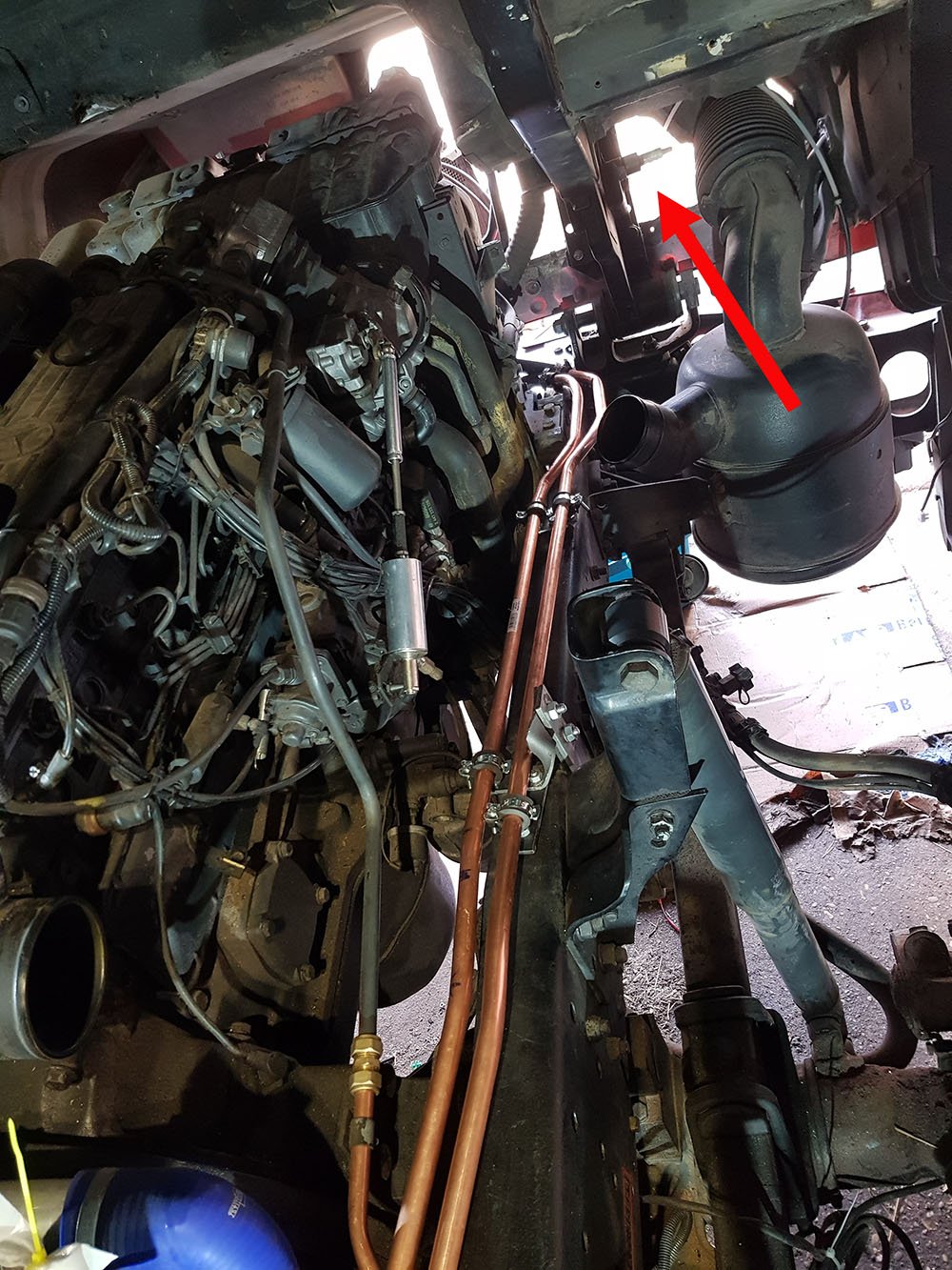

es gibt auf der Beifahrerseite im Motorraum ganz vorn in Fahrtrichtung einen Bolzen, an dem man einen weiteren hydraulischen Zylinder anschlagen kann. Der dient zum Kippen der Fahrerkabine bis auf 90°, um z.B. den Motor ausbauen zu können. Soweit ich weiß, funktioniert das nur bei kurzen Kabinen. Mein LKW ist zur Zeit in der Werkstatt, deshalb kann ich im Moment kein Foto beisteuern.

Hallo Adi,
also bei mir ist der Zylinder komplett eingefahren. Macht auch keinen Sinn, dass ein empfindliches Teil des Hubzylinders herausragt. Vielleicht können die anderen MB 1224 Besitzer etwas sagen.
Mein Bild zeigt den Bolzen, an dem ein schmalerer Hubzylinder angebracht werden kann. Das Gegenstück am Rahmen. Die Vorrichtung dient nur zum Ausbau des Motors bzw. Getriebes, so wurde es mir vom Werkstattmeister mitgeteilt. Leider habe ich nur dieses Foto gefunden, da mein Auto noch in der Werkstatt ist.
Gruß Jens

Hallo Jens, ist die angelaufene Kupferleitung (die Linke) vom Luftpresser?
Die beiden blanken Heisswasser?
Gruss Henrik!
garem
Re: Kippwinkel Fahrerhaus MB 1224 AF
#44 Beitrag von garem » 2023-10-15 19:15:23
Hallo Henrik,
ja, das sind sie.
Gruß Jens

Hallo Adi,
nein, weiß ich nicht. Würde mich aber interessieren. An deiner Stelle würde ich erst einmal herausfinden, warum der Hubzylinder sich nicht komplett einfahren lässt, bevor du mit den Umbauten startest.

garem hat geschrieben:
2023-10-15 19:15:23
ja, das sind sie.
Hallo Jens, etwas OT, am Luftpresser solltest Du besser Stossringverschraubungen (DIN 74297 mit !Zinkdichtring!) nehmen.
https://www.hytec-hydraulik.de/armature ... se.html#23
Bei Dir sieht das nach Haustechnik Schneidring aus ...
:unwuerdig:
Gruss Henrik!
