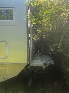

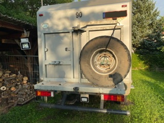

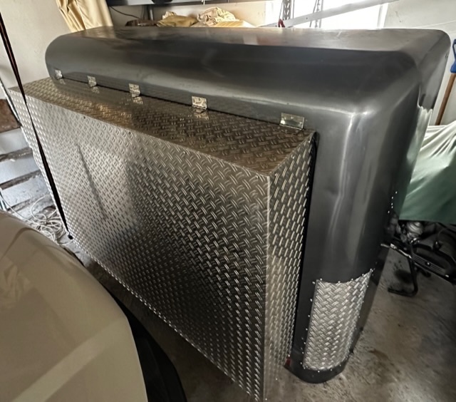

Hab wieder was dazu gelernt. Das Ersatzrad kommt runter, dann wird ein großer Alukoffer, modifizierte Skibox eines Reisebus, hinten montiert.
Das Ersatzrad kommt wann in den Koffer, Befestigung wie zuvor, durch die Rückwand der Box an den alten Befestigungspunkten
Normalerweise sollte entweder noch ein Motorrad oder 2 Fahrräder mit reinpassen.

Re: Hilfsrahmen Mercedes Atego1023 4x4
Hallo Olli,
Danke für die Bilder. Hast Du auch noch eines von der Seite?
Christoph
Christoph

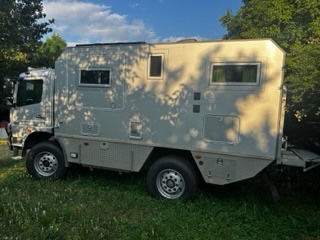

Gruß Oli
Sehr schönes Fahrzeug, sieht sehr gut aus von den Proportionen. Hast Du den selbst gebaut?
Nein, den hab ich gebraucht gekauft.
Der Grundaufbau ist ein bimobil ex480.
Das was hinten dran gebaut ist kam dann später dran.

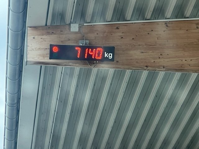

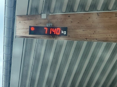

Heute kurz auf die Waage mit dem 1023 bei 382 cm Radstand. Koffergröße 5120 (Innen 5 Meter) incl. nackter Duschzelle. Heckträger elektrisch mit Reserverad und Mopedhalterung. Dieseltank 100 l und Fahrer.
Dazu Staukasten und Treppe
Den Reifen auf dem Fahrerhaus transportieren wäre mir persönlich deutlich zu viel. Mercedes gibt da nach Aufbaurichtline 50 bzw. 70 kg max. Dachlast an
![Bild]()
![Bild]()
Realistisch stehen dann 8500 bis 9000kg Reisegewicht auf der Uhr

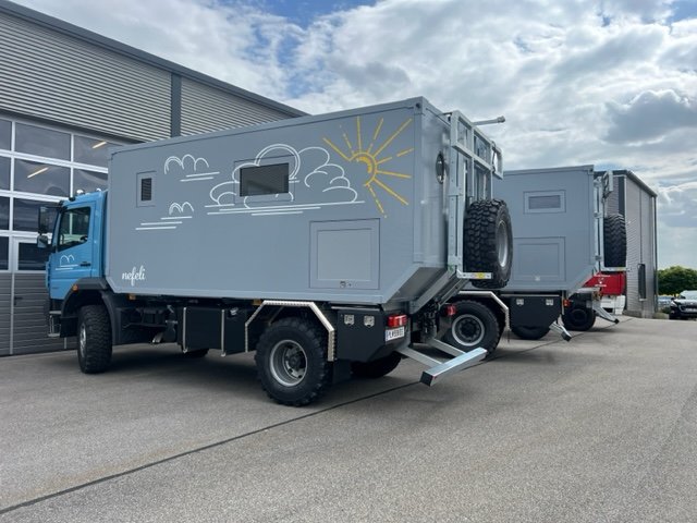

Uiii, das wird ne spannende Sache mit 6,9 to....
Haben ja sehr ähnliche Basis und wir meinen wir sind wirklich "leicht" mit dem ganzen Gerödel was die Fächer so auffressen und dem ganzen Extra-Häckmäck am Auto... Pendeln sehr verlässlich um die 7,7 to. (mit kompletter Besatzung).
Unter 7,5 to. geht, aber dann ist das Auto gestrippt, die Box leer und der Beifahrersitz in der Konsequenz dann auch...
Das macht dann aber auch keinen Spass...

eine Anmerkung zur Gewichtsdiskussion: das kommt doch arg auf die geplante Nutzung des Fahrzeuges bzw. die Art des Reisens an. Ich kann jetzt zum konkreten Fahrzeug keine Angaben machen. Aber wer damit leben kann einmal am Tag zu tanken und ohne großen Frischwasser-Vorrat herumzufahren kann schon mal ne Menge Gewicht Bei Wasser und Diesel einsparen.
Bei einem nagelneuen Fahrzeug ist es je nach Reisegebiet gar nicht nötig oder Sinnvoll mehr als ein Minimum an Werkzeug mit sich herumzuschleppen.
lg
Johannes D.
- Fernwehbus
- Beiträge: 2287
Wobei es vollkommen sinnfrei in meinen Augen ist, 7,5t mit sich herumzuschleppen, wenn man jeden Tag tanken will und/oder jeden zweiten Tag Wasser tankt oder eh nur auf dem CP steht.Johannes D hat geschrieben: ↑2024-10-22 10:02:23... wer damit leben kann einmal am Tag zu tanken und ohne großen Frischwasser-Vorrat herumzufahren kann schon mal ne Menge Gewicht Bei Wasser und Diesel einsparen.
Aber manche(r) braucht auch einen 8x8 Kat, um adäquat zu reisen...
Matthias aus dem Fernwehbus
