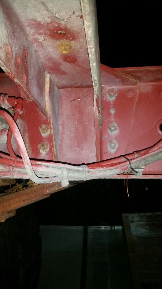

hugobaer
Beiträge: 1522
Re: Rahmen Dimensionen Magirus D-Typen
#42 Beitrag von hugobaer » 2022-10-23 20:06:11

Sorry, irgendwie verstehe ich dein Problem nicht bzw. verstehe nicht was du meinst. Du kannst doch einfach ein nach unten offenes U-Profil an dem oberen verlängerten Knotenblech verschrauben oder statt ein U-Profil ein Hut-Profil kanten lassen und das Hut-Profil dann an unteren verlängerten Knotenblech an den äußeren Schenkel verschrauben und am oberen verlängerten Knotenblech in der Mitte verschrauben. Quertraversen sind auch häufig als Hut-Profil ausgeführt.
Das die Schenkel der verlängerten Knotenbleche müssen dann dann etwas breiter sein als der Ober- bzw. Untergurt vom Rahmen, damit man die Schrauben rein bekommt und keine Löcher in den Ober- bzw. Untergurt vom Rahmen bohren muss.

Da sind pro Seite zwei Knotenbleche, jedes ist oben außen und seitlich innen an dem Querträger befestigt (Lochpunktschweißung). Wenn ich davon eins durch ein längeres ersetze, komme ich nicht auf die 260mm (bzw min 175mm) von Schweißnaht bis Ende Verstärkung ( Aufbaurichtlinie Bild 9, Maß b)

#46 Beitrag von husky240 » 2022-10-24 11:22:06
hugobaer hat geschrieben:
2022-10-23 20:31:17
Moin Basti,
beim Allrad Fahrgestell gelten andere Abstände... falls nur ein Meter hinter der letzten Traverse (zwischen den hinteren Federböcken) dazu kommt wär ich mir unsicher ob da eine zusätzliche Traverse nicht zu viel des Guten ist.
Die Verstärkung (L Profil) ist bei meiner Rahmenverlängerung unabhängig vom Knotenblech der Traverse (siehe Foto). Die Traverse ist dann natürlich um die doppelte Materialstärke der L-Profile kürzer als die übrigen. Die Abstände zwischen den Traversen betragen jeweils ca 700 mm
Es ist halt so, dass die Verstärkung in den Bereich der Traverse für die letzten Federböcke läuft und nach meinem Verständnis auch laufen muss. Diese Traverse muss (meiner Meinung nach) neu gefertigt (oder angepasst) werden. Dann gilt noch zu klären ob der Platz für die Schweißnaht ausreichend ist... an Krafteinleitungspunkten darf ja nicht geschweißt werden. Da kann ich nicht beurteilen ob das kritisch (Anhängelast/ evtl. Einleitung Lager Dreipunktlagerung) ist.
