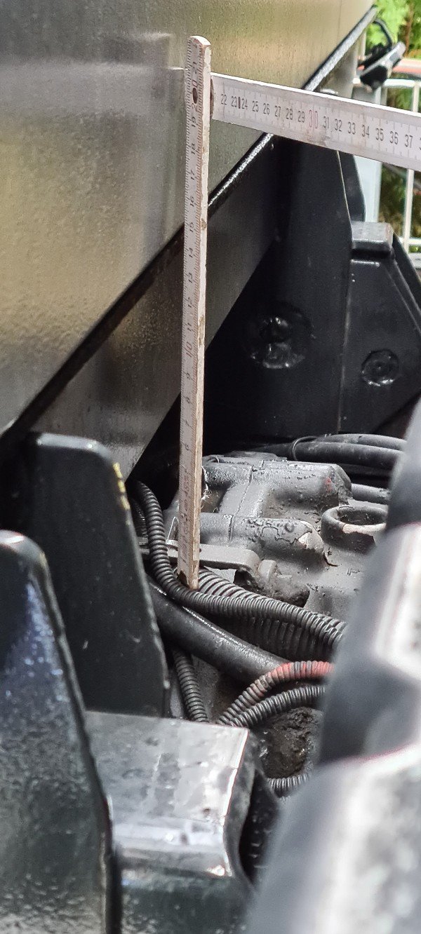

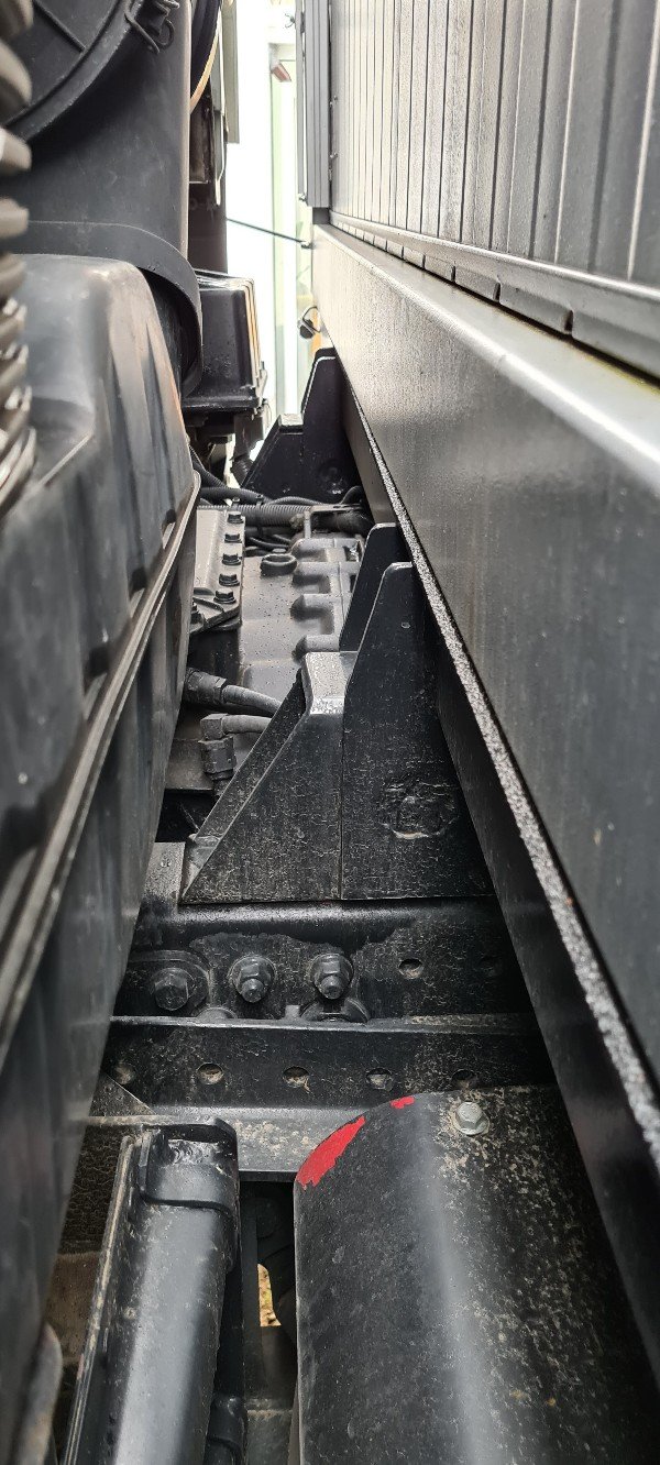

Wie hast du das mit der Containertraverse vorne im Bereich des Getriebes gelöst?
Trotz des langen Fahrerhauses steht das Getriebe auch in diesem Bereich noch recht hoch.
Olli

Die Traverse ist etwa 5 cm über dem Getriebe. Die Längsträger vom Zwischenrahmen sind glaube ich 16 cm hoch. Darüber kommt dann erst die Containertraverse.
VG

Danke für die Bilder
Durch das kurze Fahrerhaus rutschte ich vermutlich 30cm weiter nach vorne,
da wird es schon deutlich knapper.
Ich werde da mal über einen Kompromiss zwischen Höhe und Nähe zum Fahrerhaus suchen
Olli

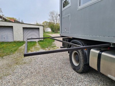

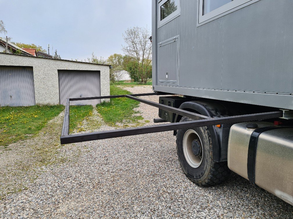

#144 Beitrag von CA aus OEWE » 2022-04-30 14:38:07
Hallo zusammen.
Nachdem das hier mein Ausbau-Beitrag geworden ist auch hier der Anfang der Terrasse.
VG
macherknox
Beiträge: 1335
Wohnort: Wedel
Re: Proportionen MAN TGS 18.400 mit Container
#145 Beitrag von macherknox » 2022-04-30 18:17:17
CA aus OEWE hat geschrieben:
2022-04-30 14:38:07
Hallo zusammen.
Schön schick, so'ne Terrasse. Aber kann es sein, dass da gar keine Türe zur Terrasse ist?
Max

#147 Beitrag von CA aus OEWE » 2022-04-30 19:38:14
macherknox hat geschrieben:
2022-04-30 18:17:17
2022-04-30 14:38:07
Hallo zusammen.
Max
Du hast Recht Max. Die Türe ist 14 cm weiter vorne. Da muss ich mir noch ein en Tritt von der Treppe auf die Terrasse basteln.
Gut aufgepasst :p

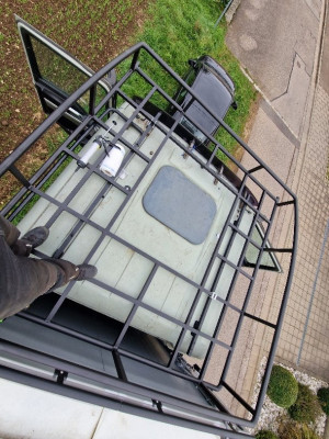

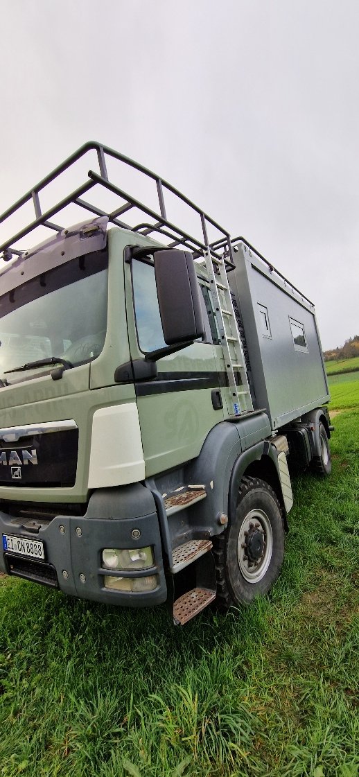

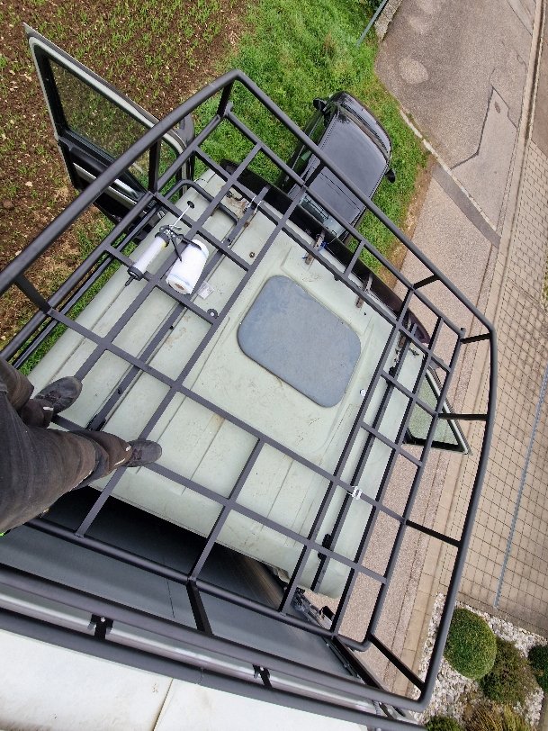

#150 Beitrag von CA aus OEWE » 2022-11-05 17:22:22
lange nichts mehr am Laster gemacht. Habe jetzt ein halbes Jahr Vollzeit drin gewohnt :D
Die Terrasse wird was für den Winter :p
Hab meinen Dachträger montiert - es fehlen nur noch eine paar zusätzliche Befestigungen. Ist aus 42 mm Alu und wurde schwarz gepulvert.
