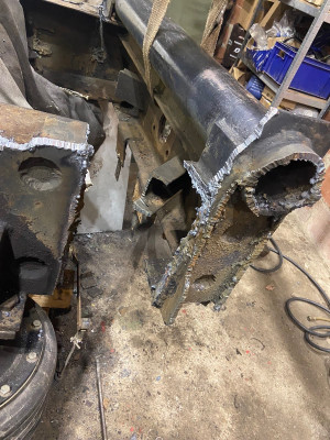

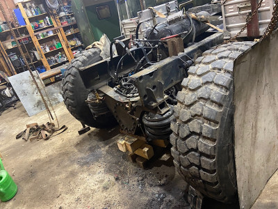

Man kann auch ein Fenster in der Größe der Anhängerkupplung in den Schlussquerträger brennen… :D
MlG
Genau, das ist ja noch besser, und damit man danach nicht das hässlich Loch im Quertrger sieht, anschließen den Rahmen, nach der Blattfederbefestigung
ganz vorsichtig mit dem Schneidbrenner abtrennen.
Moin Jimmy,
das ist konsequent und habe ich genau so gemacht! Der erste Tatra 815 unter 7,5t! :D
MlG
Jimmy
