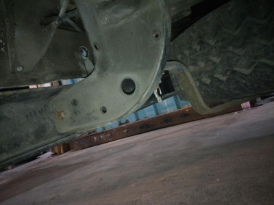

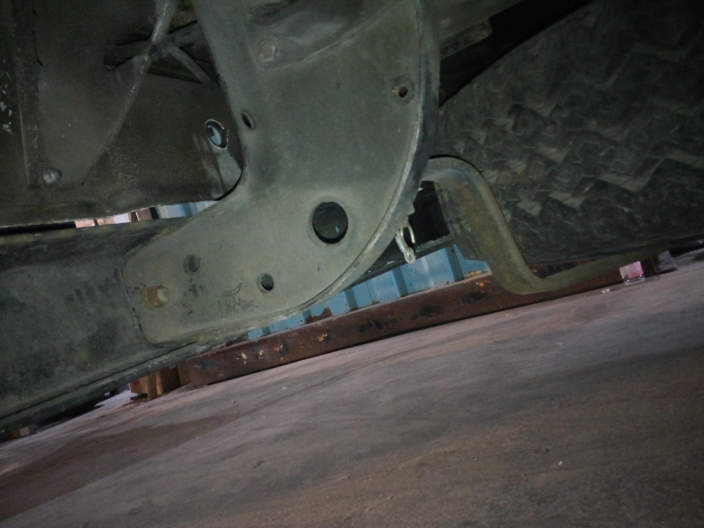

ich verstehe was du meinst, würde an meinem Fahrzeug aber nich passen: Rahmen und Rahmentraverse sind von der Karrosserie bedeckt (weil Kastenwagen).
Die Originalen Abschleppösen sind zwei runde Löcher in den Trägern die den Unterfahrschutz und die Anhängekupplung halten... da passt kein Haken ran.
Was ich dachte ist zwei 12-15mm Stahlplatten mit einem Loch (eine pro Seite) dran zu schrauben so dass man da im Notfall zwei Haken/Schäkel befestigen kann.
Da die max. Anhängelast des Fahrzeugs (also der Traverse von der AHK) 2700Kg ist, werden die Belastungen überschaubar sein.
Ich würde diese Ankerpunkte nie benutzen um einen LKW zu schleppenoder und um selber gezogen zu werden gibt es ja vorne das Abschleppmaul.
Neulich als ich das Auto eines Freundes ziehen wollte habe ich aber gemerkt wie begrenzt die Möglichkeiten sind, gut das die Kugelkopf AHK (die ich aber im Norfalfall inkl. Traverse abbaue um mehr Böschungswinkel zu haben... bei 2mt Überkang ist es leicht hinten am Boden zu kratzen) dran war woran ich das Seil befestigen konnte.
Daher die Frage was das beste Material dafür wäre...

durch diese vorhandenen Löcher passt doch gut der Bolzen von einem großen Schäkel. Damit kannst du dann beliebig Gurte und Seile befestigen.
MlG
Re: Welcher Stahl für Abschleppösen?
#9 Beitrag von Mark86 » 2021-08-26 8:39:21
Wenn das von der Statik her passt, nimm doch die Schraube vom Unterfahrschutz raus und Schraub da einfach ne Ringöse rein... (Ringschraube / Augenschraube)
#10 Beitrag von Mark86 » 2021-08-26 8:39:59

#11 Beitrag von Maximilian714d » 2021-08-26 9:10:17
Mark86 hat geschrieben:
2021-08-26 8:39:59
:idee: Es könnte passen... Ich schaue mal wie das Material da aussieht.
Da hatte ich nicht dran gedacht. Und wenn das Metall zu dünn ist kann ich immer noch die ursprüngliche Platte montieren.
Danke Mark...

#12 Beitrag von Maximilian714d » 2021-08-26 9:15:20
felix hat geschrieben:
2021-08-26 8:32:24
Hallo Max,
MlG
Leider nicht weil es ein U-Träger ist... Habe ich schon probiert. Evtl eis Softschäkel, aber der würde dann durch Bewegung an der scharfen Kante reiben... Es ist echt nur eine Notlösung von MB das Loch da in der Betriensanleitung als Ankerpunkt zu beschreiben.

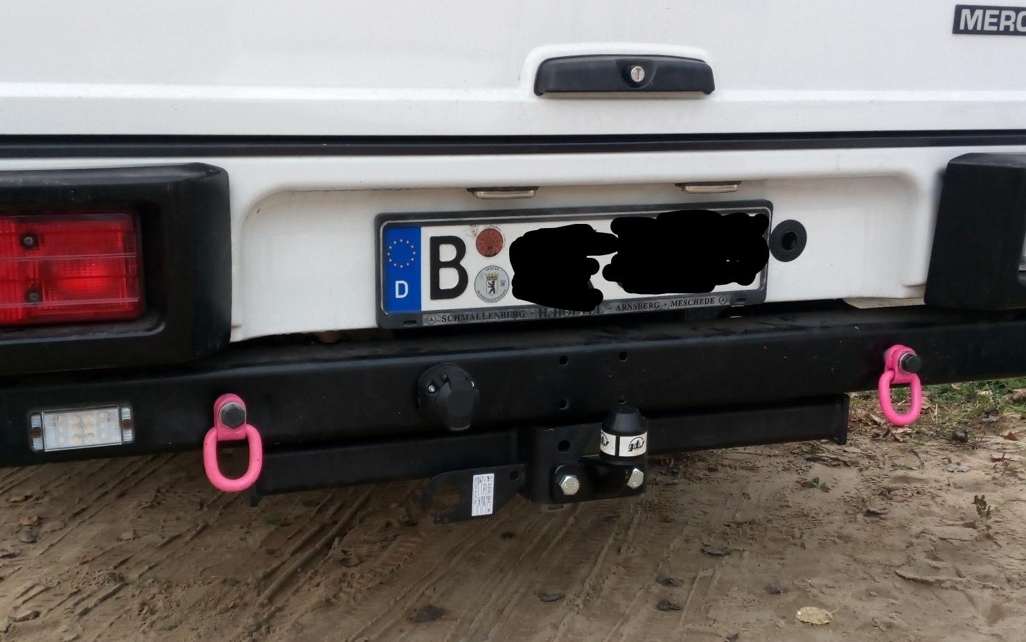

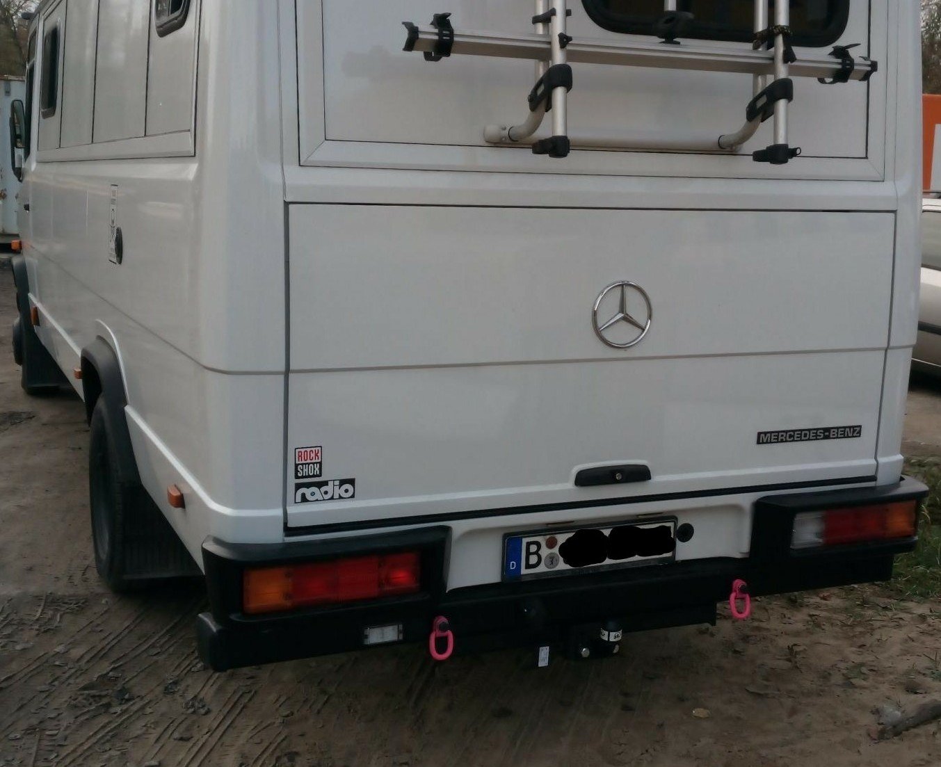

#13 Beitrag von Maximilian714d » 2021-11-03 18:24:59
2021-08-26 8:39:59
Hallo Mark,
Dein Rat war gar nicht so schlecht...
Als ich am Unterfahrschutz wegen des AHK-Elekrtosatzes dran war habe ich diese zwei Anschlagpunkte ran gemacht. Passen gut... Je 1,5t Zuglast, zusammen ist es schon mehr als was der Unterfahrschutz/Anhangetraverse ziehen kann!
Die Lasergeschnittenen Abschleppösen kommen irgend wann mal...
Sieht doch ok aus, oder?
Max

#14 Beitrag von Mark86 » 2021-11-03 20:31:33
Ja, sieht ganz niedlich aus, aber wozu braucht man die Ösen wenn man ne Anhängerkupplung hat?

#16 Beitrag von Maximilian714d » 2021-11-03 21:59:54
2021-11-03 20:31:33
Da die AHK so tief häng baue ich sie nur bei bedarf ran... Deswegen ist die Steckdose am Unterfahrschutz.

Die kleinen Haken halten 1,5t was für ein Golf schon reicht.

Solche Anschlagpunkte haben nach Norm mindestens Sicherheitsfaktor 4. Das sollte sowohl für die Dogge wie auch für den Golf reichen ...

Maximilian714d hat geschrieben:
2021-11-03 18:24:59
2021-08-26 8:39:59
Hallo Mark,
Max

Eigentich nicht... Dies ist eine Zwischenlösung die von Mark vorgeschlagen wurde.
Max

Hallo Max,
2021-11-03 18:24:59
Wenn die kleinen Ösen mehr aushalten als der Anhängebock, macht das Ganze doch gar keinen Sinn. Für welche Last ist der denn ausgelegt (ungebremste Anhängelast)?

750kg ungebremst und 2700kg gebremst... Ich würde sagen dass der schwächte Punkt die Ösen sind.
Ob gebremst oder ungebremst macht beim ziehen (mit Seil) keine große unterschiede, oder?
Klar, bein ruckartigen losfahren entstehen teil große Kräfte... Hab' aber schon mehrere PKWs gezogen (Seil um den unterfahrschutz gewicket) und es ging...
Mich selber aus den Graben ziehen lassen würde ich mit den Ösen nie machen...
Max
