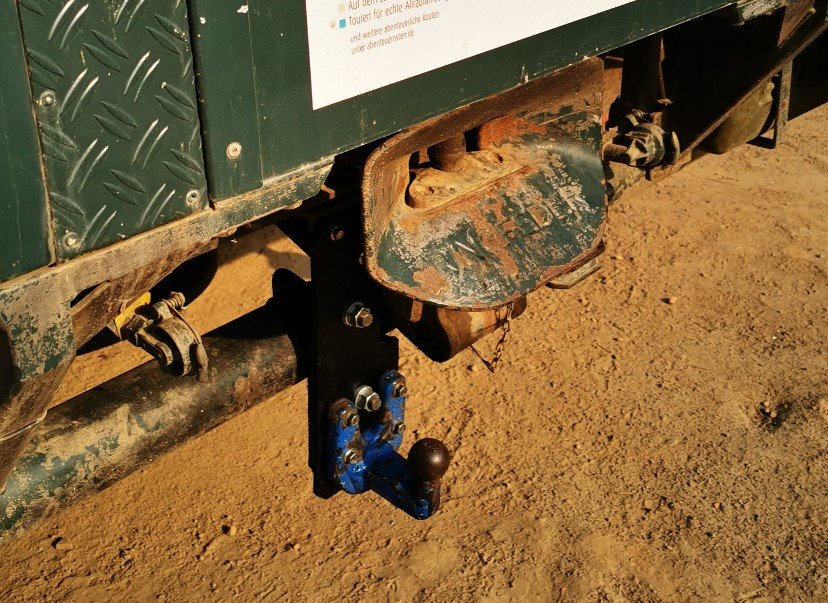

Nicht TÜV-konforme, abnehmbare AHK auf Stahlplatte und Befestigung am UFS mit U-Bügel.

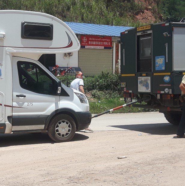

@Stefan: bin damit in Asien unterwegs und sie soll dazu dienen, im Pannenfall mit Schleppstange kleinere WoMos zu ziehen. Mit der LKW Schleppstange reißt wegen des ungünstigen Winkels die Öse des geschleppten Fzgs schnell ab.

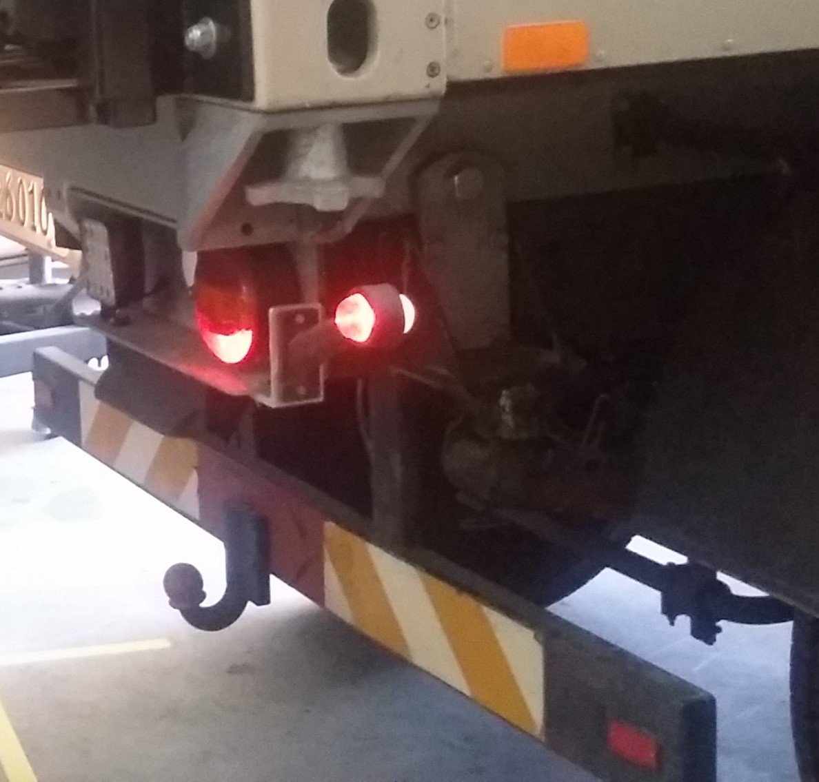

wir haben einen G90 Ex-Dänisches Militär und wir haben auch eine Kugelkopf am original Unterfahrschutz, vom TÜV abgenommen, in der Schweiz bei der Gesamtabnahme von der MFK (CH-TÜV) ebenfalls akzeptiert.
Im Fahrzeugausweis, Anhang 235: Anhängelast an Kugelkopfkupplung: 3000 kg, Stützlast an Kugelkopfkupplung : 270 kg
Gerade kein besseres Bild gefunden. Was es gekostet hat, ..., haben wir vom Händler als Gesamtpaket gekauft (inkl. Gutachten).
Liebe Grüsse, Pitta

Ausführung: 2 Verstärkungsplatten mit 2 Rohreinsätzen dazwischen
Erstabnahme in Deutschland, später Erst-/Vollabnahme in der Schweiz.
Unterlagen dazu ... bekommst ein Mail
Sonnige Grüsse, Pitta
