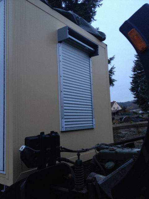

wir haben am Container einen Rolladen zum Verschließen des Durchgangs zum Fahrerhaus. Den habe ich vom Schreiner meines Vertrauens bekommen. Wird im Container mit einer Kurbel angetrieben. Wenn der Rolladen unten ist, gibt es zwei Schieber zum Verriegeln. Wir haben den Rolladen quasi an der Außenseite des FM2 angebaut. Die Bilder sind noch aus der Bauphase.
Wir sind super zufrieden mit der Lösung!

muss ich meinen Schreiner fragen - aber heute nicht mehr. Ist ein stabiles Aluprofil aus dem Hausbau - sollte ja auch als Einbruchschutz dienen! Gibts auch mit Elektroantrieb, aber das wollte ich nicht. Ich melde mich ...

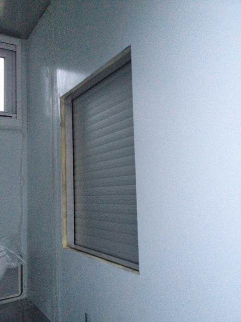

Zwei Bilder habe ich noch gefunden:
Ich zitiere mich mal selbst:
Quelle: http://www.allrad-lkw-gemeinschaft.de/p ... 80#p419580ich habe meinen Durchgang im alten LKW (inzwischen verkauft) mit einem Rolladen verschlossen und war sehr zufrieden damit. Werde es im neuen LKW wohl wieder tun.
Ich habe allerdings keinen Rolladen aus einem Feuerwehr-Aufbau benutzt, sondern einen aus der Altbau-Sanierung, dessen Rolladenkasten auf eine Wand geschraubt werden kann. Die Lamellen waren aus Aluminium und ausgeschäumt. Ich fand die Alu-Lamellen recht stabil.
Bedenken hatte ich, daß die Lamellen während der Fahrt in ihren Führungsschienen klappern könnten, das war dann aber nie ein Problem.
Zur Sicherheit: ich habe am Rolladen Riegel angebracht, so daß man nicht vom Fahrerhaus in den Koffer steigen konnte. Einen Gelegenheitsdieb (z.B. Fährmitarbeiter, Matrose, ...), der kein großes Aufsehen erregen möchte, hätte es sicher aufgehalten. Jemand der wirklich rein will, wäre mit Gewalt (Axt o.ä.) schon reingekommen. Aber das gilt ja auch für die Fenster und die Wände des Koffers.
