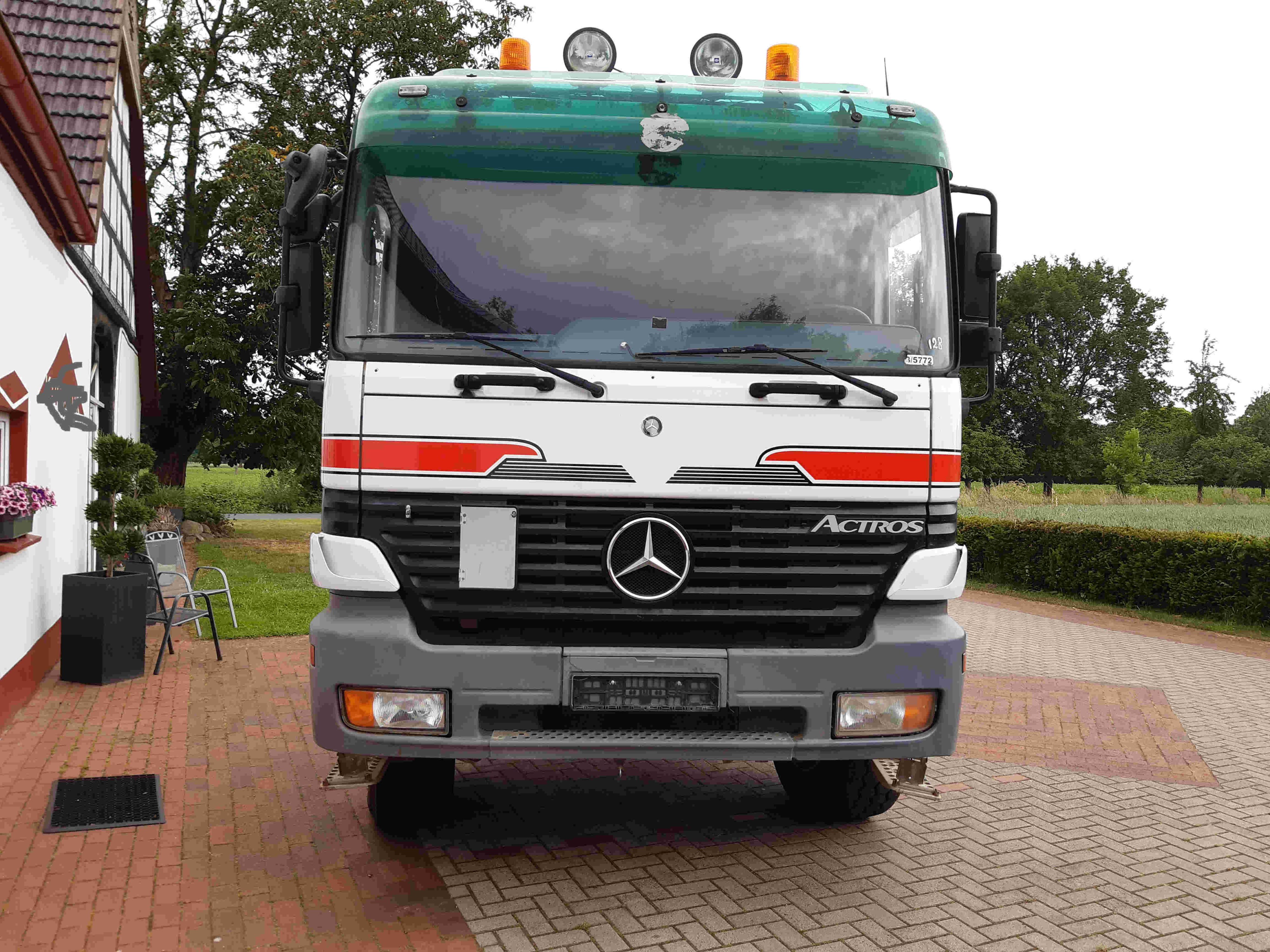

Hallo erstmal,
nach ca. einem Jahr Planung sowie täglichem Lesen des
Forums ist der Punkt gekommen zwischen Theorie und
Praxis. Gestern ist das Fahrgestell meines Alterswohnsitzes
bei mir eingetroffen: Mercedes Actros MP1 2035, 1999,
Splitgetriebe, Untersetzung, 3 Sperren.
CU
Roland

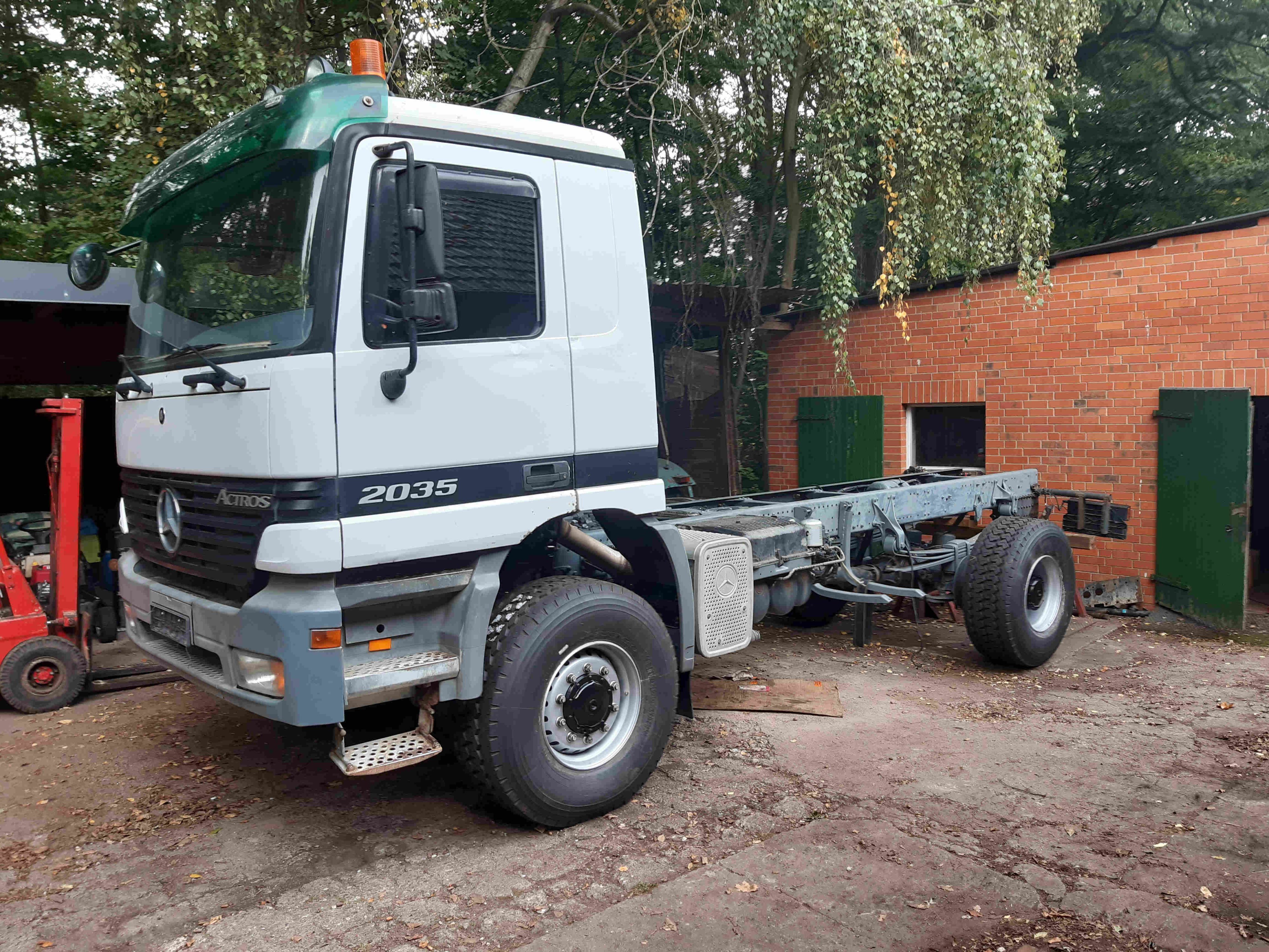

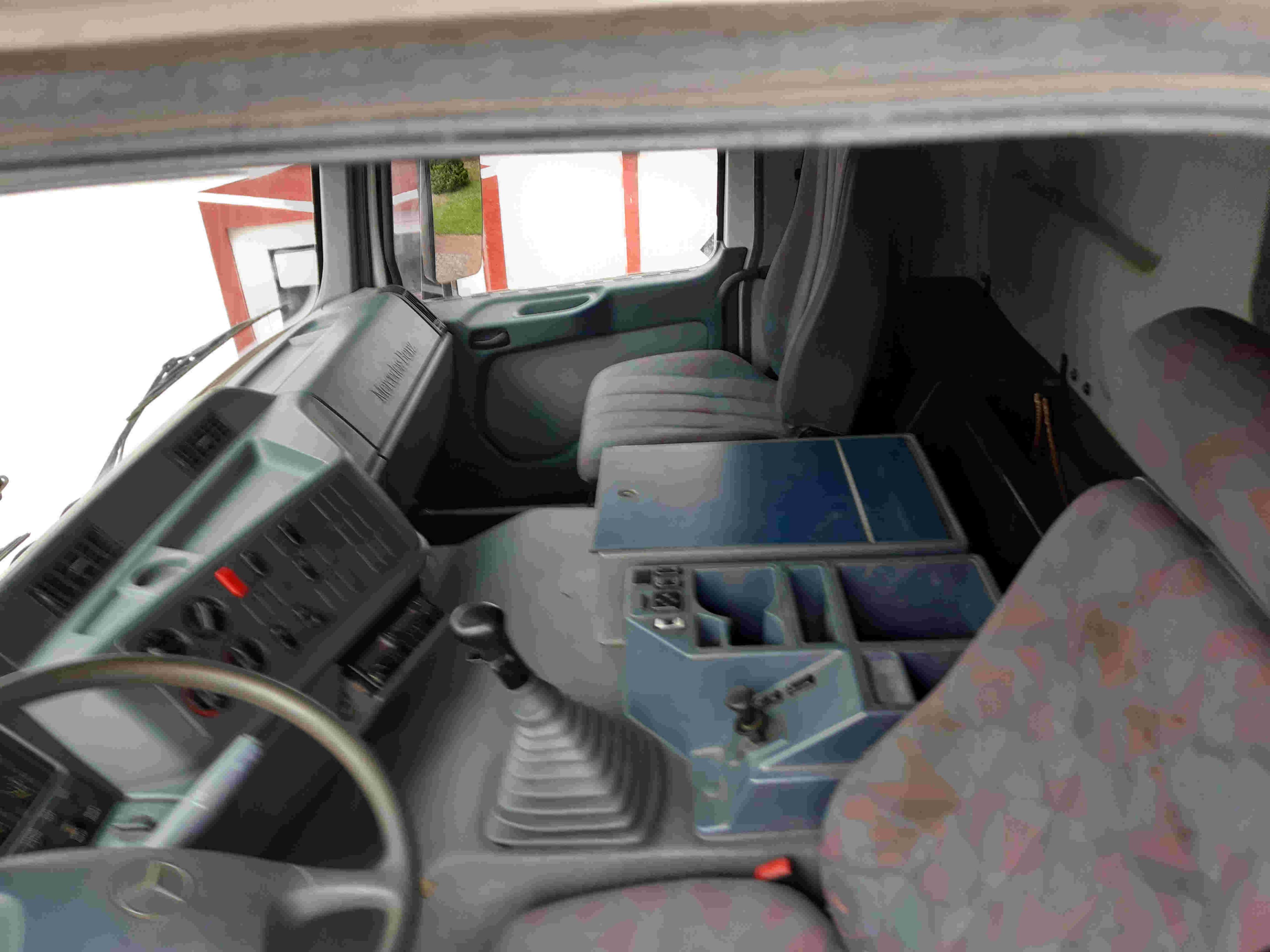

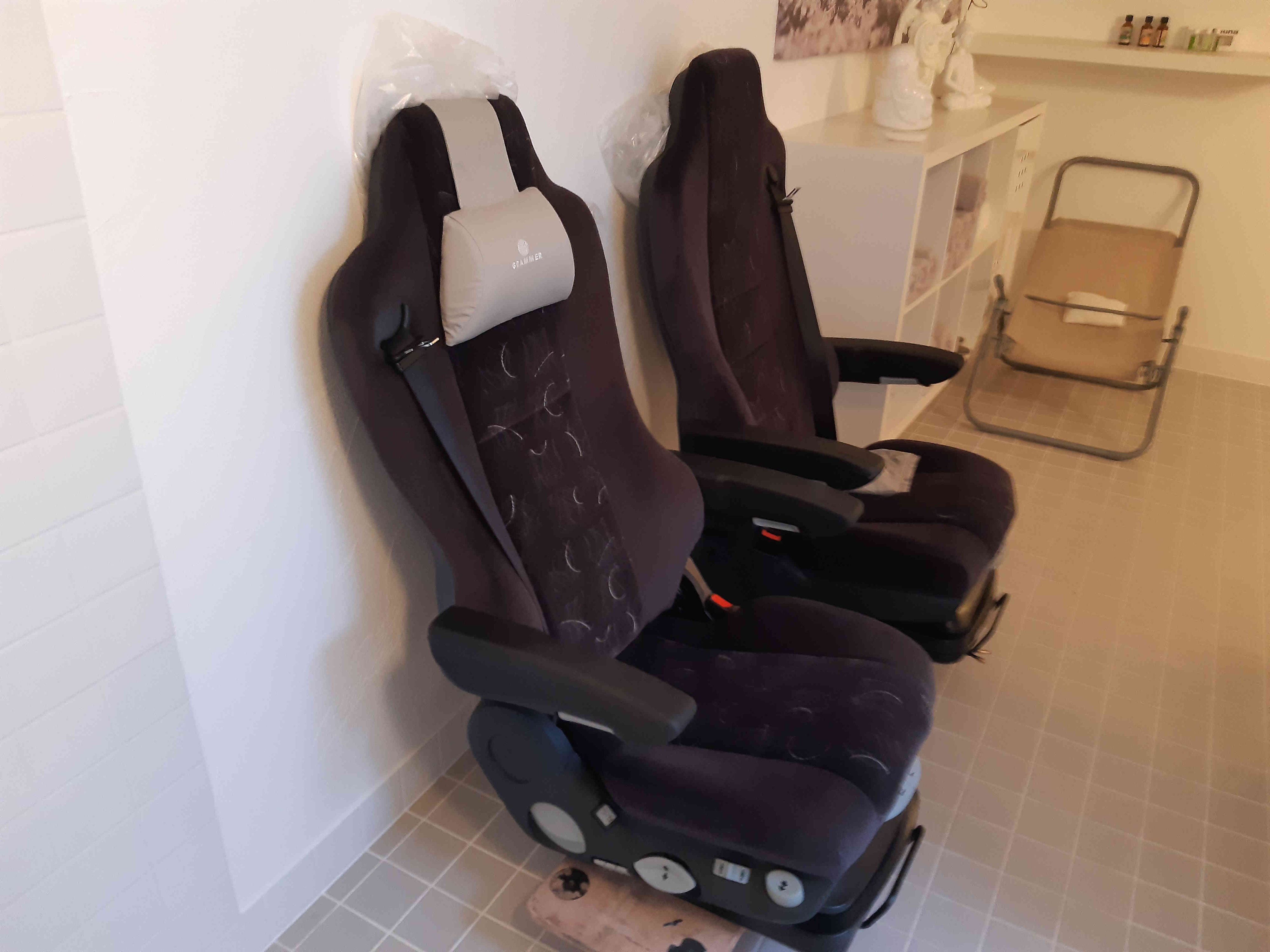

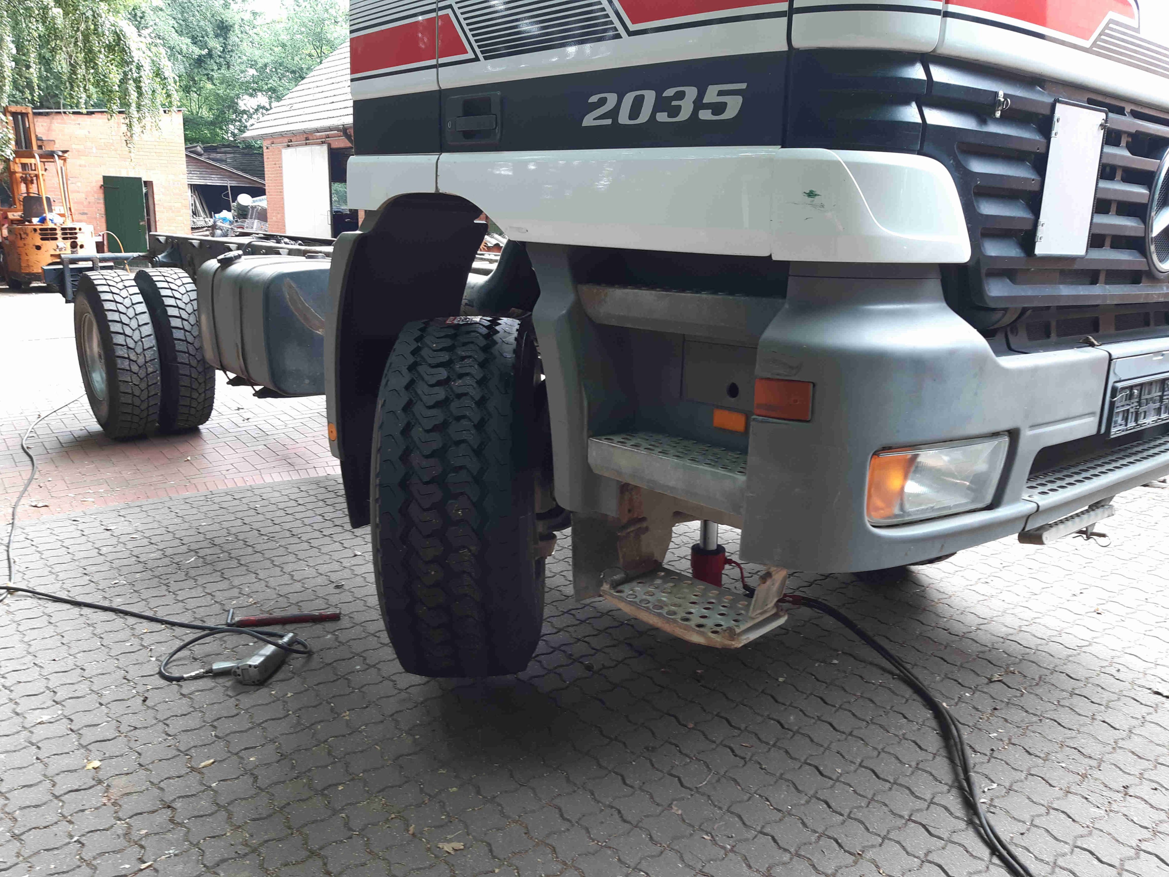

TAG 60
Hi!
wollte mal wieder schreiben.
Hätte nie gedacht das es bei mir
so langsam vorangeht, muss man aber lernen.
habe bis jetzt erst um die Basistechnik
des Fahrwerks gekümmert, Fahrerhaus "entkernt"
und Technik für Vorne (Audio, CB Funk, R. Kamera, Navi).
war nicht einfach 2 "ausgestattete" Sitze
zu bekommen.
Erstmal 2 Reifen mit Felgen (445/65R22,5 Felgenbreite 13")
bestellt, war theoretisch schon eng, bleibe aber 3mm unter
255cm Breite.
Jetzt den Rest Reifen bestellt.
Mit Kabinenbauer Vorgespräche geführt.
Hab mich sehr auf AMR 2020 gefreut,
fahre aber trotzdem hin, habe ja Zimmer
gebucht.
CU
Roland

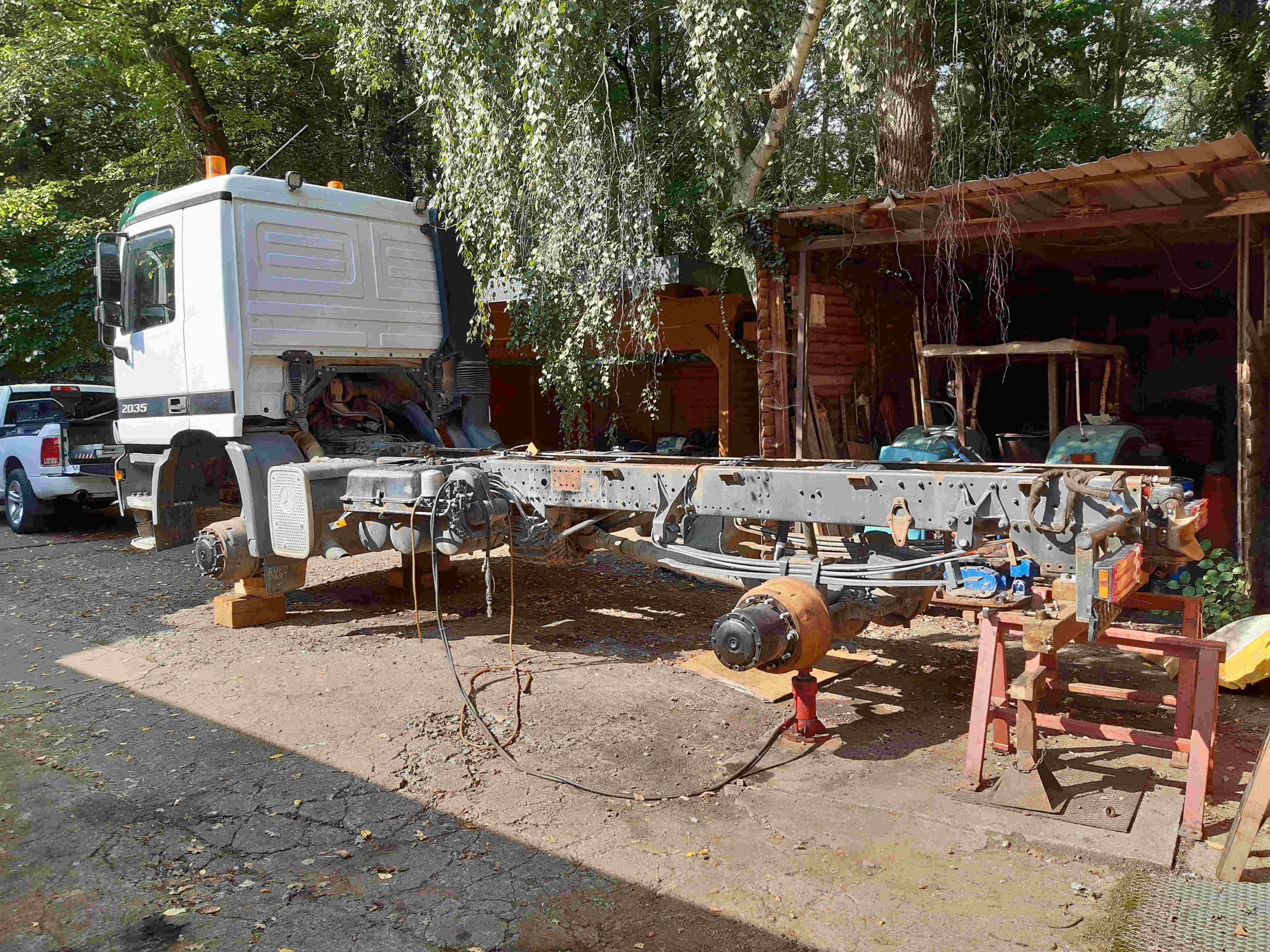

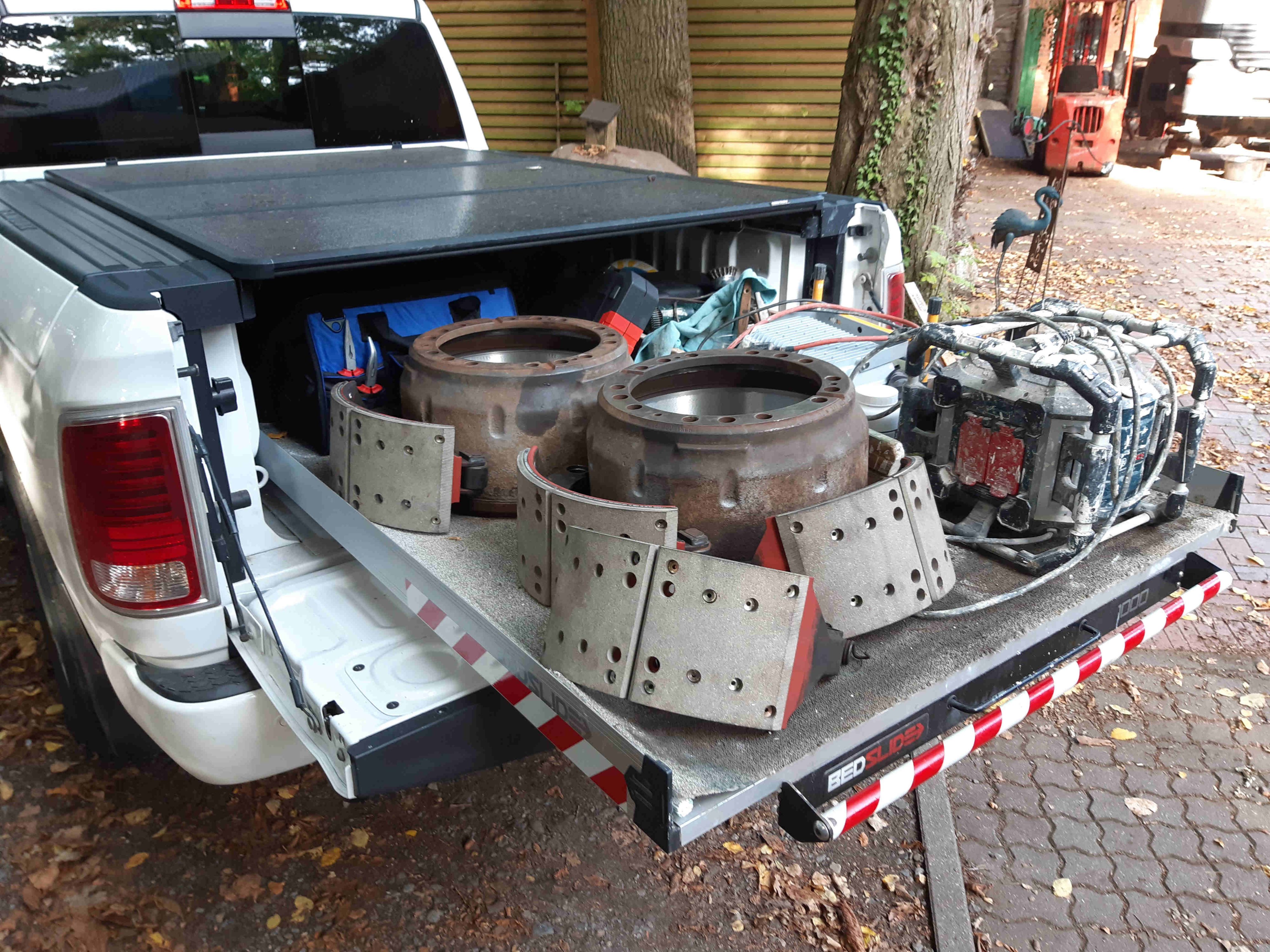

TAG 101
wollte mal Die auf dem laufenden halten, die es
interessiert!

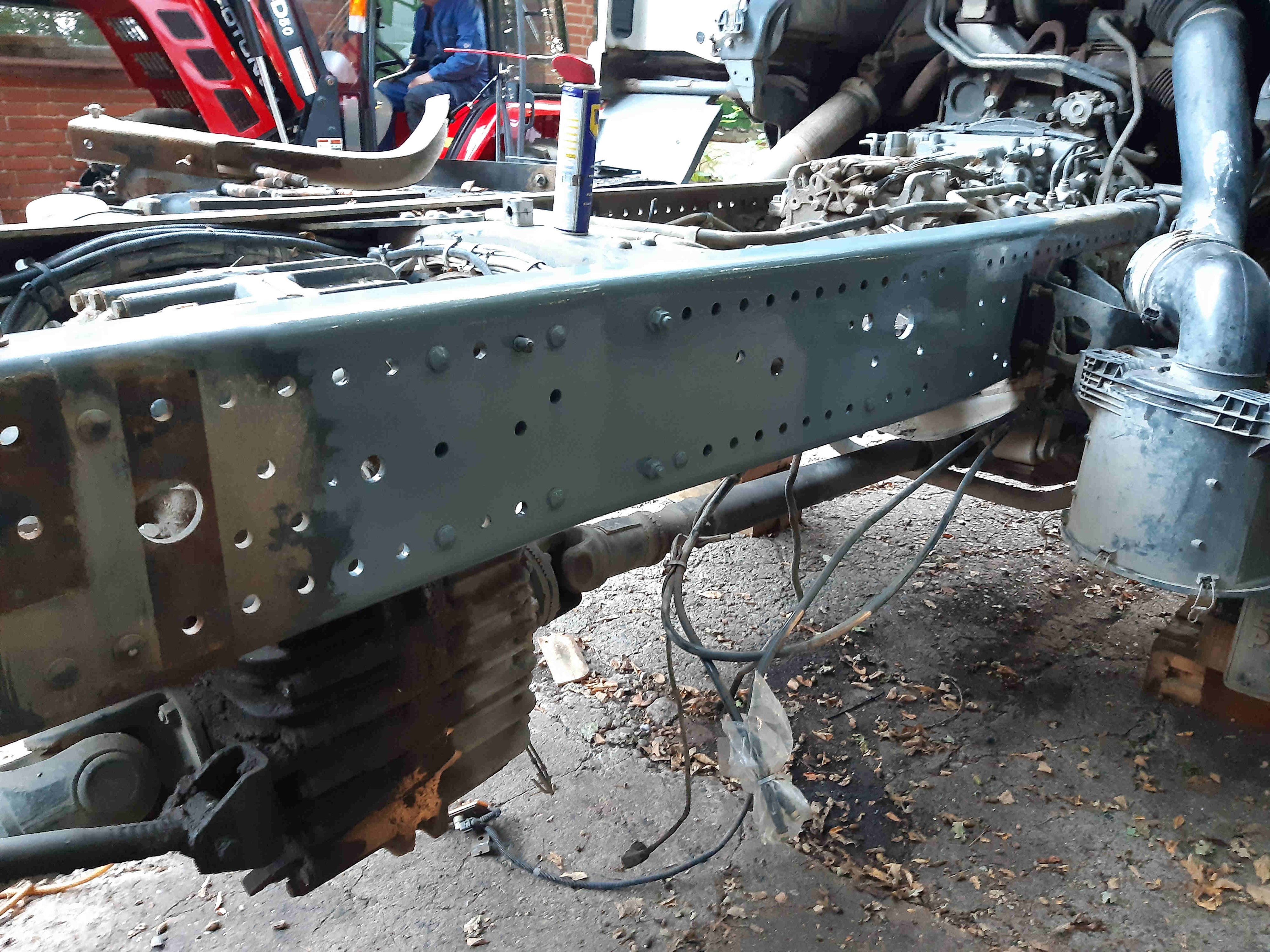

Alle Öle gemacht außer Motoröl.
Hinten: Bremsen, Dämpfer, Federn, Buchsen, neue Radschrauben.
Lackierarbeiten angefangen.
Ich staune immer wieder was die Kleinteile kosten,
und erst die Öle!
Jeden Tag geht es jetzt aber einen Schritt weiter.
Heute werde ich das Chassis mit Hochdruckreiniger
waschen.
CU
Roland

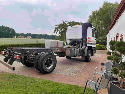

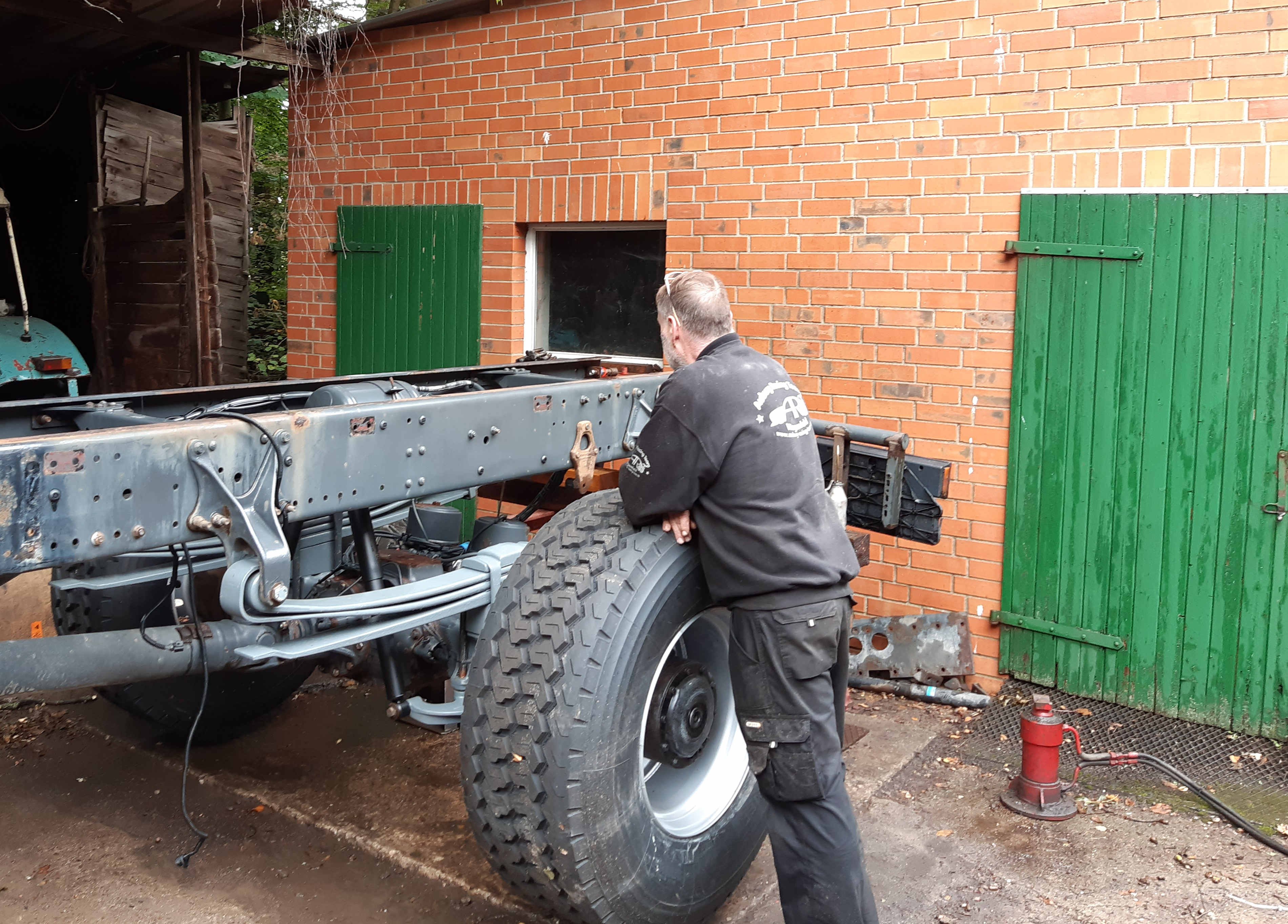

Tag 115
Endlich steht er wieder!
Rahmen entrostet, Lack, Batt. und Luft weiter nach vorn verlegt,
Bremsen vorn Grundüberholt, neue Dämpfer.
Ich bin immer wieder verblüfft, was "Hackie" (Blaue Kleidung)
kann und weiß!
Danke, dass Er zu meinen Freunden gehört.
Da das Bild vom LKW wie ein Modellauto aussieht,
habe ich mal ein Bild als Größenvergleich
hinter gehängt.
CU
Roland

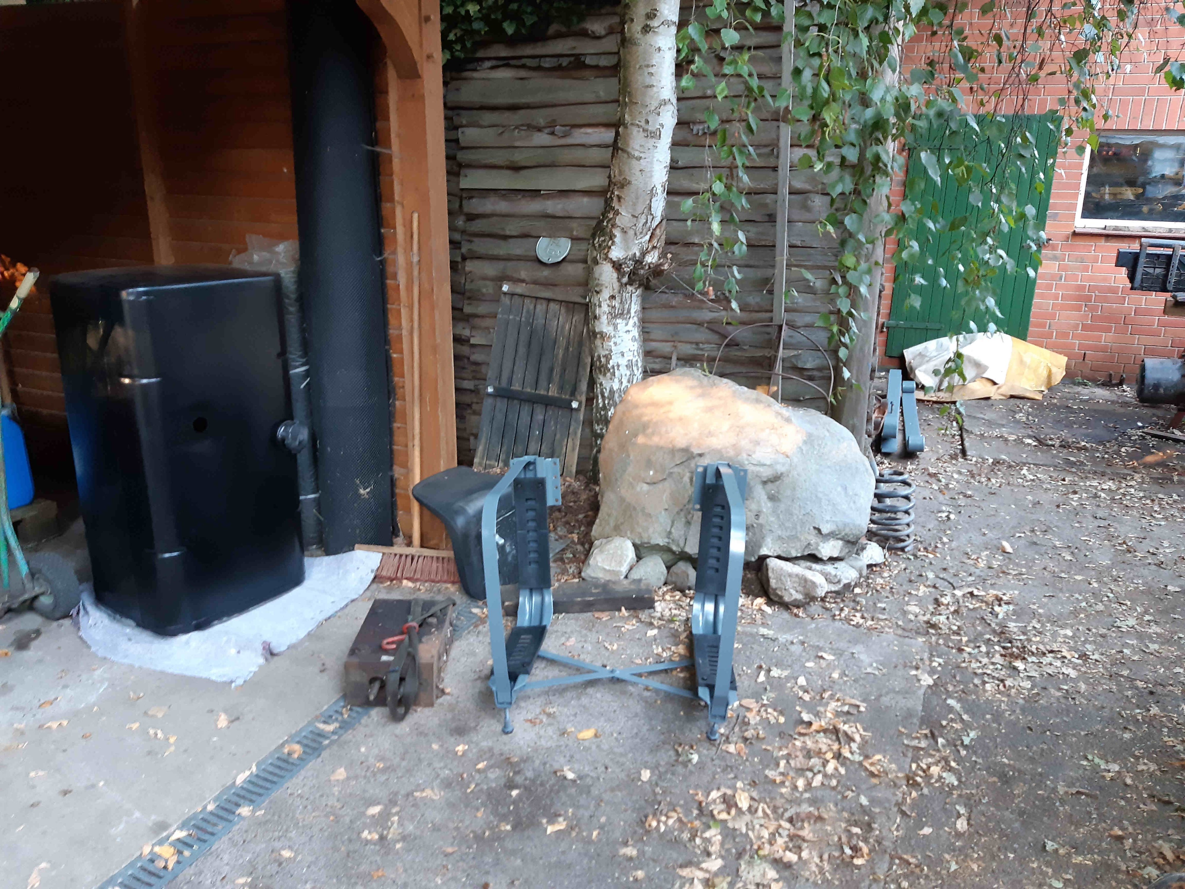

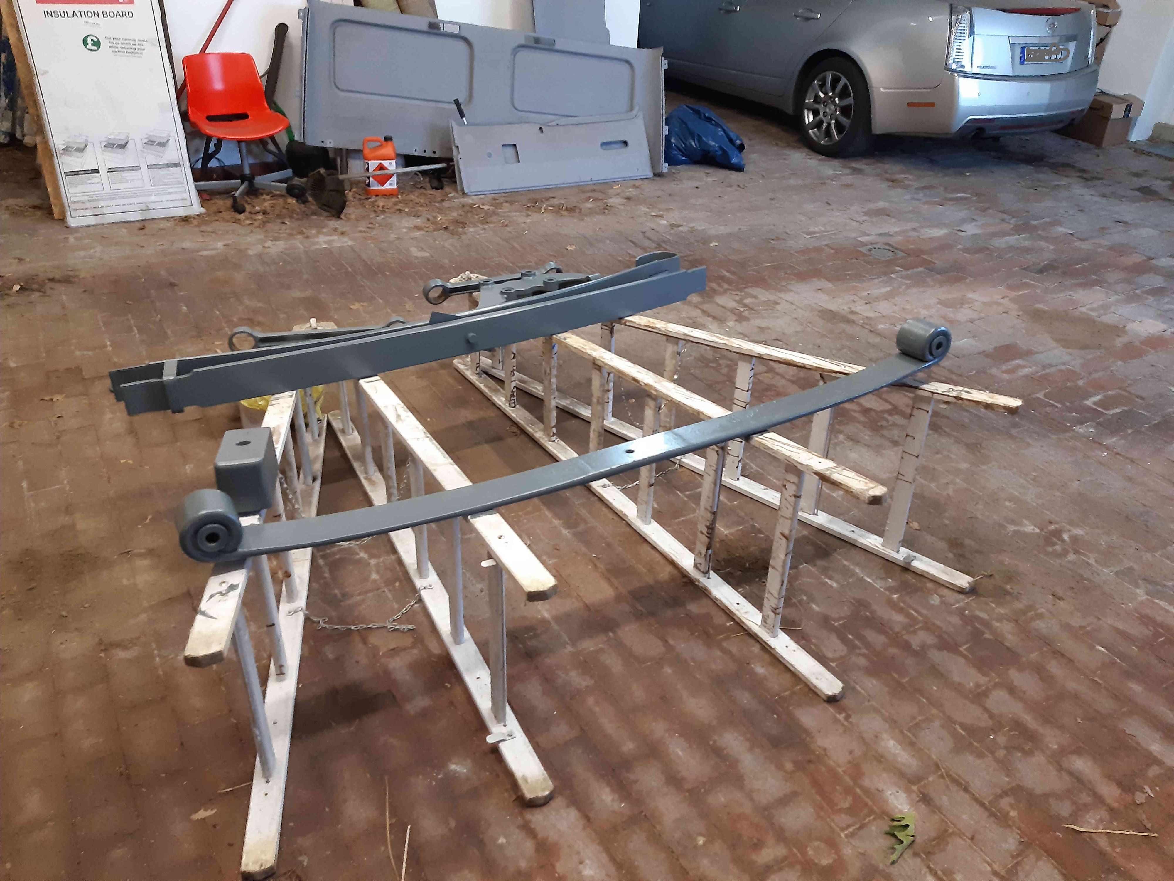

TAG 129
Fahrzeug steht seit Donnerstag beim Fahrzeugbauer
für Aufbau Zwischenrahmen und Box.

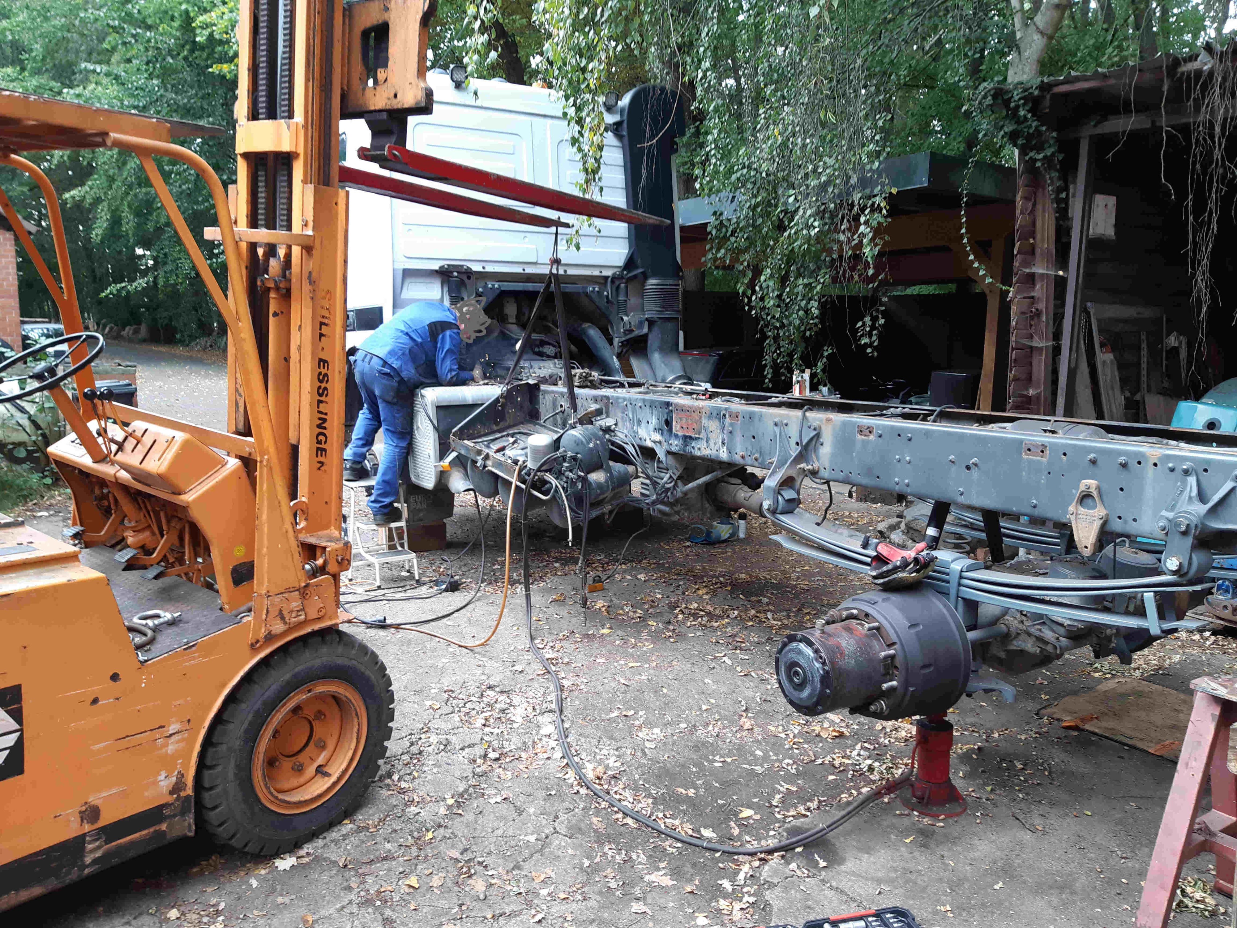

"Murphy" hat mir letzte Woche richtig schwer gemacht:
- Federn hinten zerlegt, entrostet, lackiert, eingebaut
und dann beim absetzten bricht eine Hauptlage!
Re u. Li neue Hauptlage.
- 2 Federspeicher hinten neu
- 2 2 ABS Regelventile hinten neu
War schön!
CU
Roland

#22 Beitrag von Magirus_Deutz » 2020-10-17 12:00:32
Nach Murphys Gesetz hört sich das für mich überhaupt nicht an wenn ein Federpaket, das für dynamische Lasten von schätzungsweise >7t ausgelegt sein dürfte, nach der Überholung bei der ersten Belastung mit (ebenfalls schätzungsweise) <2,5t bricht. Wenn es zur Ursache irgendwelche Erkenntnisse gibt, wäre es wahrscheinlich für alle interessant, nicht irgendwann den gleichen Fehler zu begehen. Könnte es sein, dass vielleicht der Lack noch nicht 100%ig ausgehärtet war und die Federn deshalb nicht aufeinander gleiten konnten?

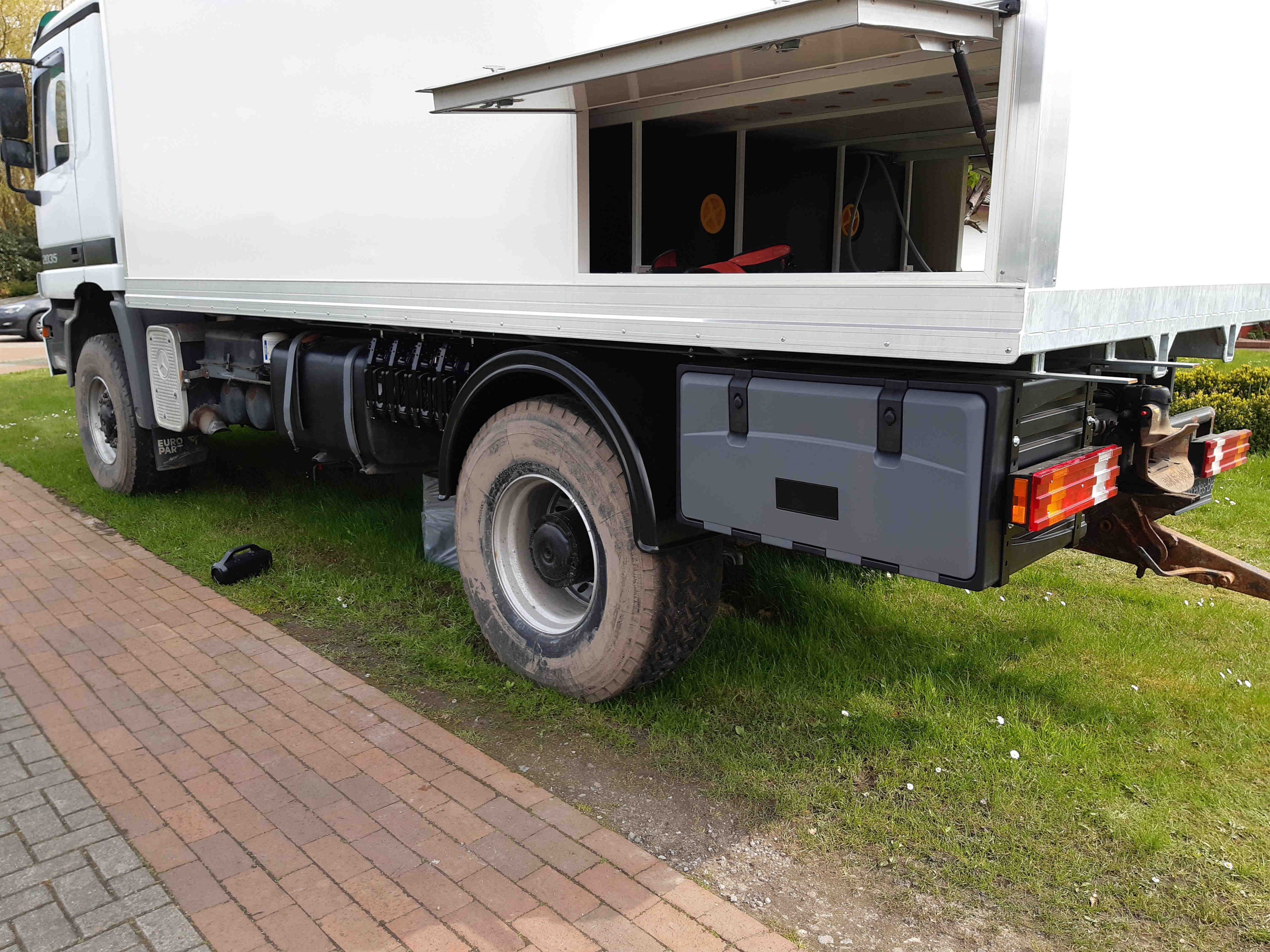

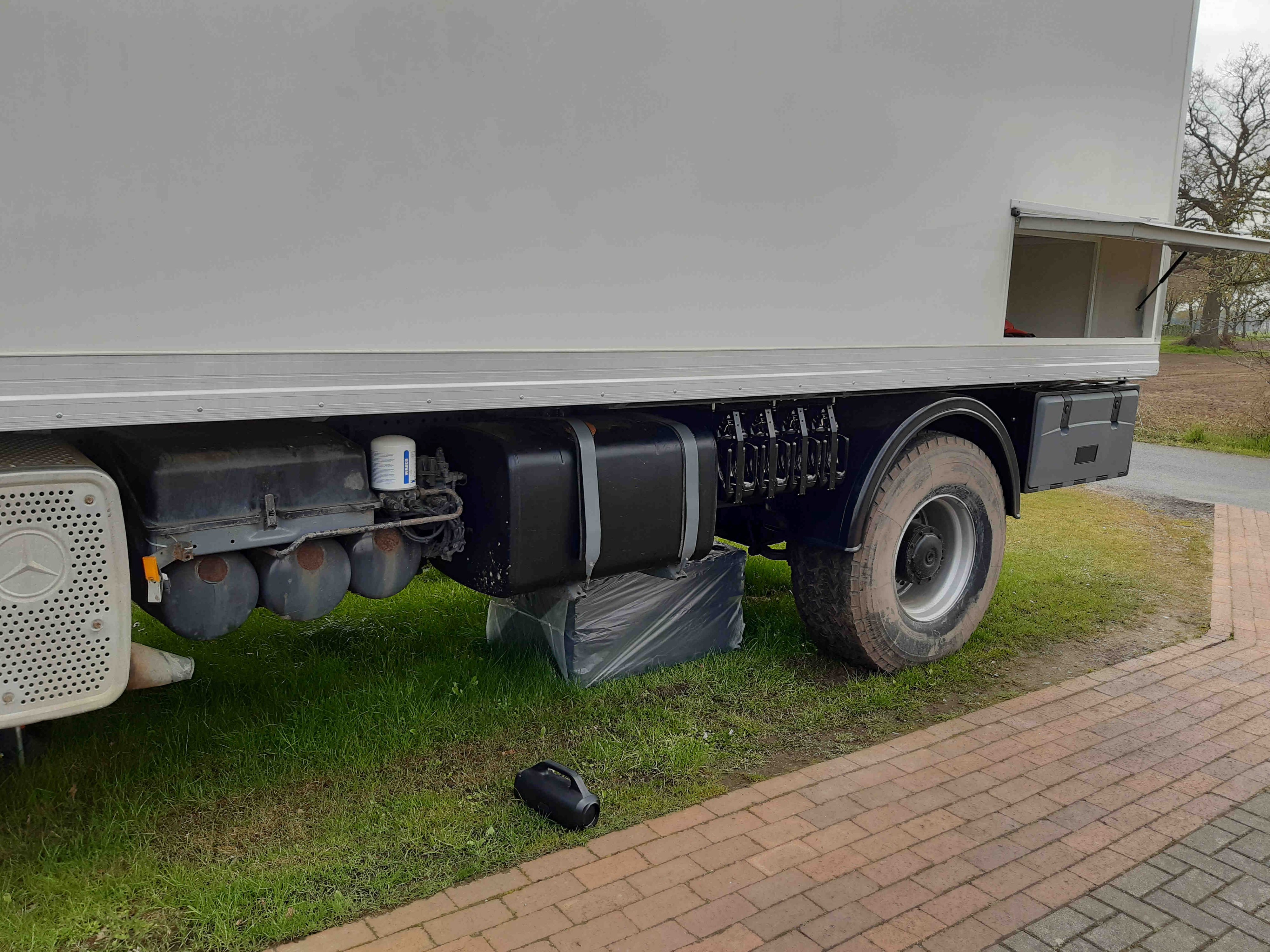

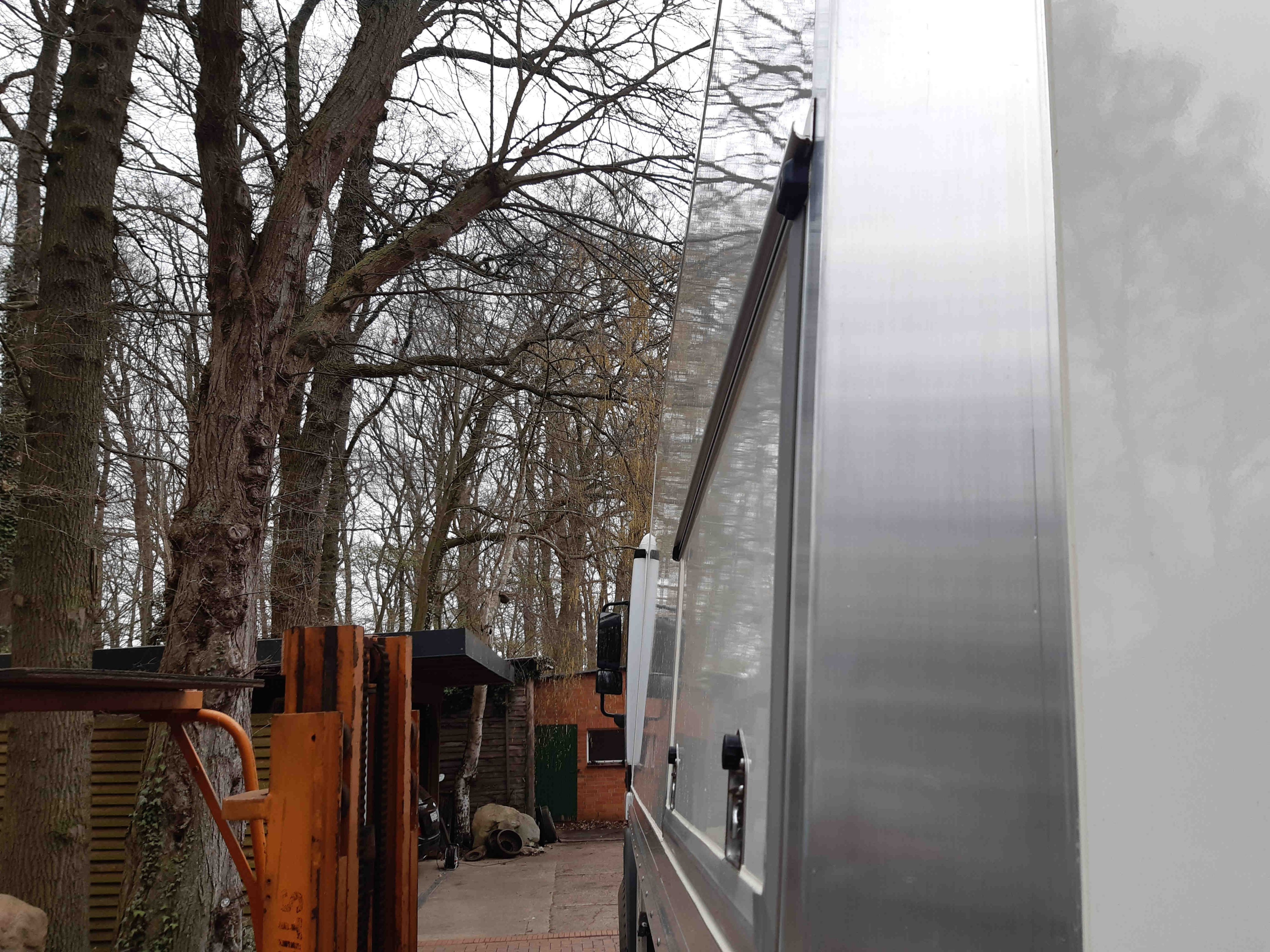

TAG 323
Verschränkungstest ohne Stabi,
Verschiebung Fahrerhaus - Kabine
Oberkante Durchstieg 15cm.
Federlagerung, 5,5 mtr Kofferlänge
Fahrerseite Unterhalb fast fertig
Staukasten, Kotflügel und Rücklicht neu
Reservetank Diesel 300ltr
Tankanlage Super für ATV und Generator
4x 20ltr
CU
Roland
Franky01
Beiträge: 81
Registriert: 2018-01-31 20:41:39
Wohnort: Rheinland Pfalz
Re: Gestern war Tag 1
#24 Beitrag von Franky01 » 2021-04-29 17:44:49
sehr schöne Arbeit :rock:
solltest aber noch 3 neue Luftkessel verbauen
Gruß Frank
SLUG
Beiträge: 193
Registriert: 2020-01-30 8:26:14
#25 Beitrag von SLUG » 2021-04-30 6:09:00
Moin Frank,
dachte es reicht, neu zu lackieren,
habe ich etwas übersehen?
CU
Roland
querys
Beiträge: 1385
Wohnort: Rösrath
#26 Beitrag von querys » 2021-04-30 8:00:02
Gefällt mir ausgesprochen gut!
Geht das eine Tankband noch über den Tankdeckel? Idealerweise verlaufen beide Tankbänder über die Kerbe im Tank. In jedem Fall muss ein Band über die Kerbe laufen, das andere darf auch daneben liegen. Wenn du den Tank noch etwas nach hinten rückst, würde es ja auch hinkommen, aber der ist ja eh noch nicht fest.
Woher hast du die Kunststoffstaukiste und gibt es auch ein Bild der Beifahrerseite?
1222 AF BJ 1986
DaPo
Beiträge: 1776
Wohnort: Bochum
#27 Beitrag von DaPo » 2021-04-30 9:58:11
Hallo Roland,
SLUG hat geschrieben:
2021-04-30 6:09:00
ja, hast Du:
Die Plaketten fehlen, damit nicht HU-fähig.
DaPo (Daniel)
Franky01
Beiträge: 81
#28 Beitrag von Franky01 » 2021-04-30 11:20:27
Hallo Roland
Wenn die Typenschilder fehlen oder verrostet sind ist es ein Tüv Mangel.
Gruß Frank

SLUG
Beiträge: 193
#30 Beitrag von SLUG » 2021-04-30 15:10:05
Hallo an alle,
ja, super erkannt, das eine Tankband...,
Konsole muß noch umgeschraubt werden.
Der Prüfer kommt im regelmäßigen Abständen zu mir,
Kaffee trinken, ich frage mal nach den Plaketten.
Staukiste:
Lago Vertigo 100b 50h 67t
144€ ohne Halter vom Edelstahlhaus.de
Beifahrerseite müssen noch 2 Staukisten montiert
werden, Bilder, wenn fertig.
Ich schreibe noch in Aufbau/TAG 79
viewtopic.php?f=35&t=93576
alles zu Koffer, Zwischenrahmen und
Innenausbau.
