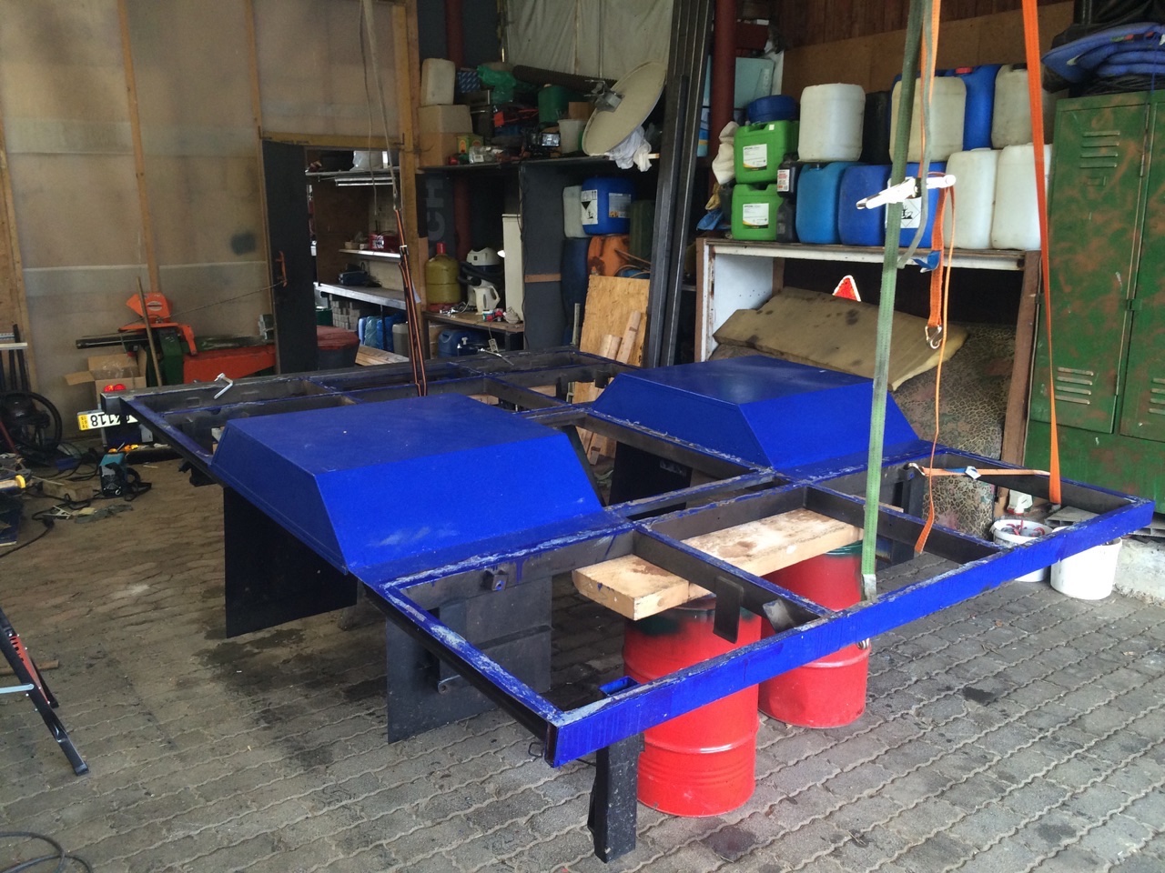

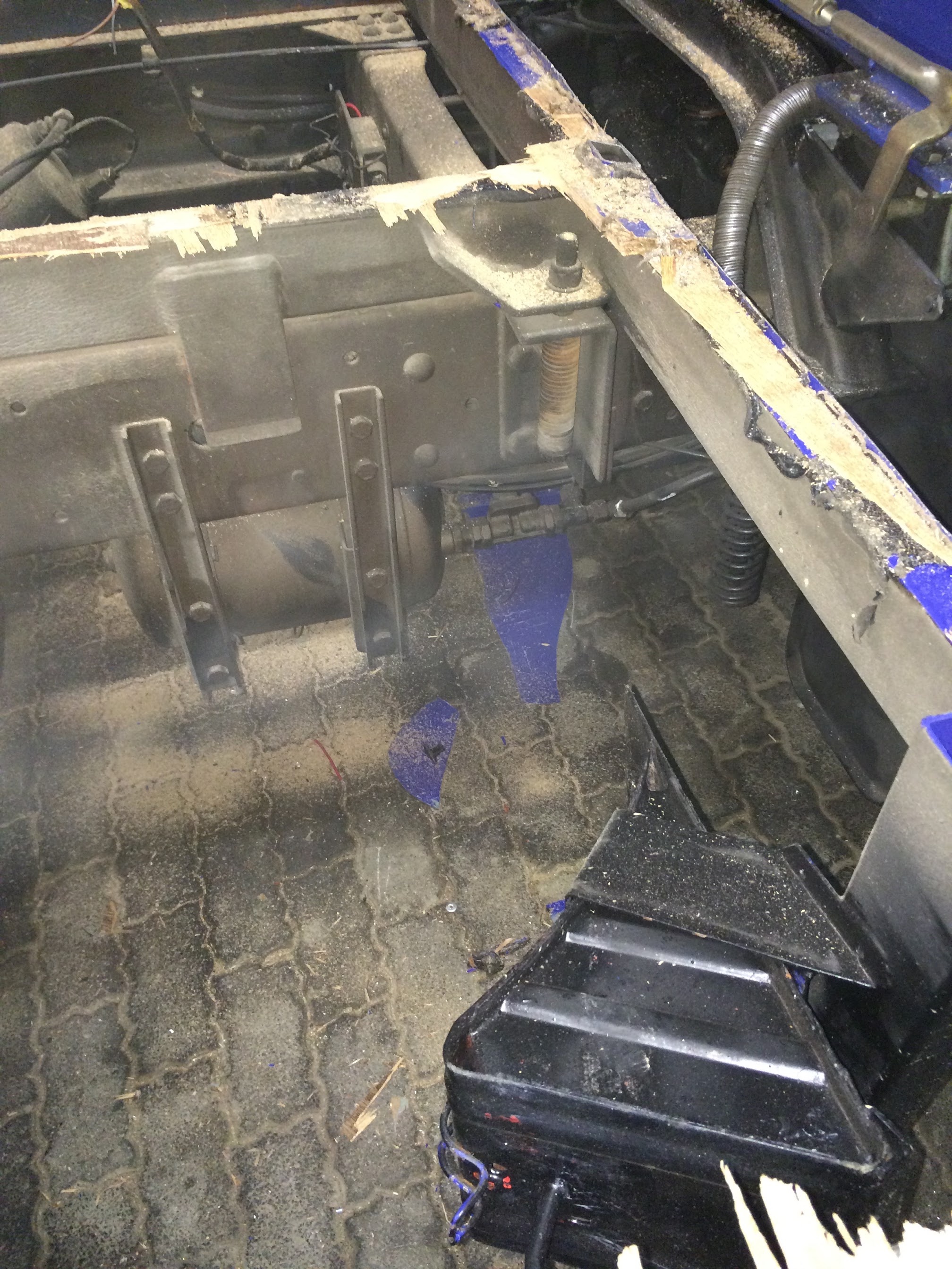

#6 Beitrag von meggmann » 2020-11-19 23:43:45
Federn vorne an beiden Seiten ist ein federgelagerter Rahmen oder lag der Zwischenrahmen nicht auf dem Hauptrahmen auf?
Sah das etwa so aus?

#8 Beitrag von meggmann » 2020-11-20 0:07:08
Sorry aber die original Lagerung ist hinten fest und vorne Federn - also nix mit drehen.
Auf dem Bild ist der vordere Teil (noch mit den unsäglichen Tellerfedern)

#12 Beitrag von meggmann » 2020-11-20 9:11:54
So sieht das Ding ohne Aufbau aus - wie OliverM geschrieben hat, die könnte schon noch ein wenig Stahl vertragen (oder direkt einen neuen zusammenbraten)

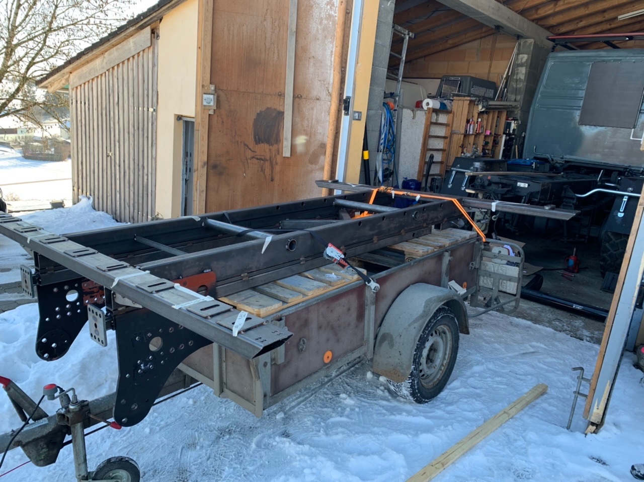

#26 Beitrag von meggmann » 2021-01-25 23:04:56
Bei mir sind noch 5 Rechteckprofile 50x80x3 dazugekommen (vorne eins quer, hinten 2 quer und jeweils außen eins längs...).
Leichter wird der dadurch nicht - hab mich halt damals nicht getraut einen leichteren (und wahrscheinlich stabileren) zusammenzubraten. Würde ich heute machen.
