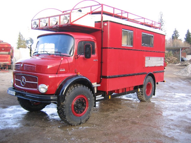

da ich ebenfalls einen großflächigen Dachträger über dem Fahrerhaus schwebend installiert habe, hier kurz meine Erfahrungen mit der Lüftungsklappe.
Die Lüftervariante, selbst wenn sie von ebmpapst ist, erscheint wenig sinnvoll, denn auch bei nur halb geöffneter Luke ist der Lüftungseffekt deutlich spürbar. Darüber hinaus dringt bei der Fahrt im Regen trotz des Dachträgers Wasser bis zur Dachklappe vor, sodass der Lüfter im Falle einer Undichtigkeit der Klappe eventuell Schaden nehmen könnte.
Außerdem sind selbst diese sog. "Flüsterlüfter" bei entsprechender Größe doch anständig laut, zumal dieser direkt neben Deinem Kopf angebracht wäre.
Weiterhin stellt sich die Frage, wo Du Deinen Aufbau befestigen möchtest. Befestigst Du ihn, so wie ich, am Koffer, sollte der Abstand zum Dach des Fahrerhauses etwaige Verschränkungen mit berücksichtigen, d.h. je größer der Abstand hier gewählt werden würde oder eben gewählt werden müsste, umso weiter ließe sich die Dachklappe öffnen.
Johannes
If you don´t try, you will never know....
Die meiste Zeit geht dadurch verloren, dass man nicht zu Ende denkt (Alfred Herrhausen)
Kawajojo
Beiträge: 391
Registriert: 2006-10-23 21:20:55
Wohnort: Oberbayern

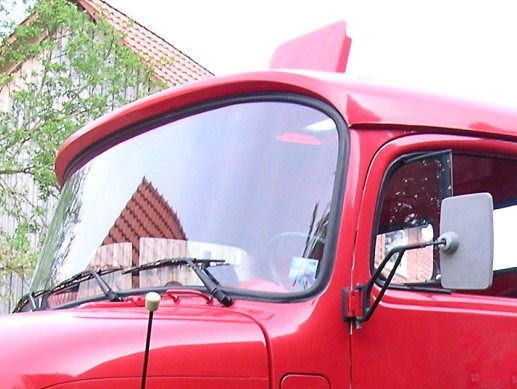

#18 Beitrag von Kawajojo » 2008-05-22 7:41:28
Und hier noch ein Bild dazu, das den Abstand zum Dach des Fahrerhauses in meinem Fall etwas verdeutlicht.
Johannes

#19 Beitrag von Africalex » 2008-05-22 8:09:14
Moin zusammen,
war also mal wieder eine Schnapsidee. :(
Alles bleibt so wie es ist. Mit der Luke.
Werd halt sehen, daß man sie zumindest einen "Spalt" öffnen kann,
wenn erstmal der Dachg.träger drauf ist.
Und dann auch nicht ständig runterknallt bzw. zufällt.
Also - vielen Dank für die Kommentare, Ideen und Fotos (Danke Johannes).
