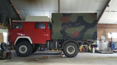

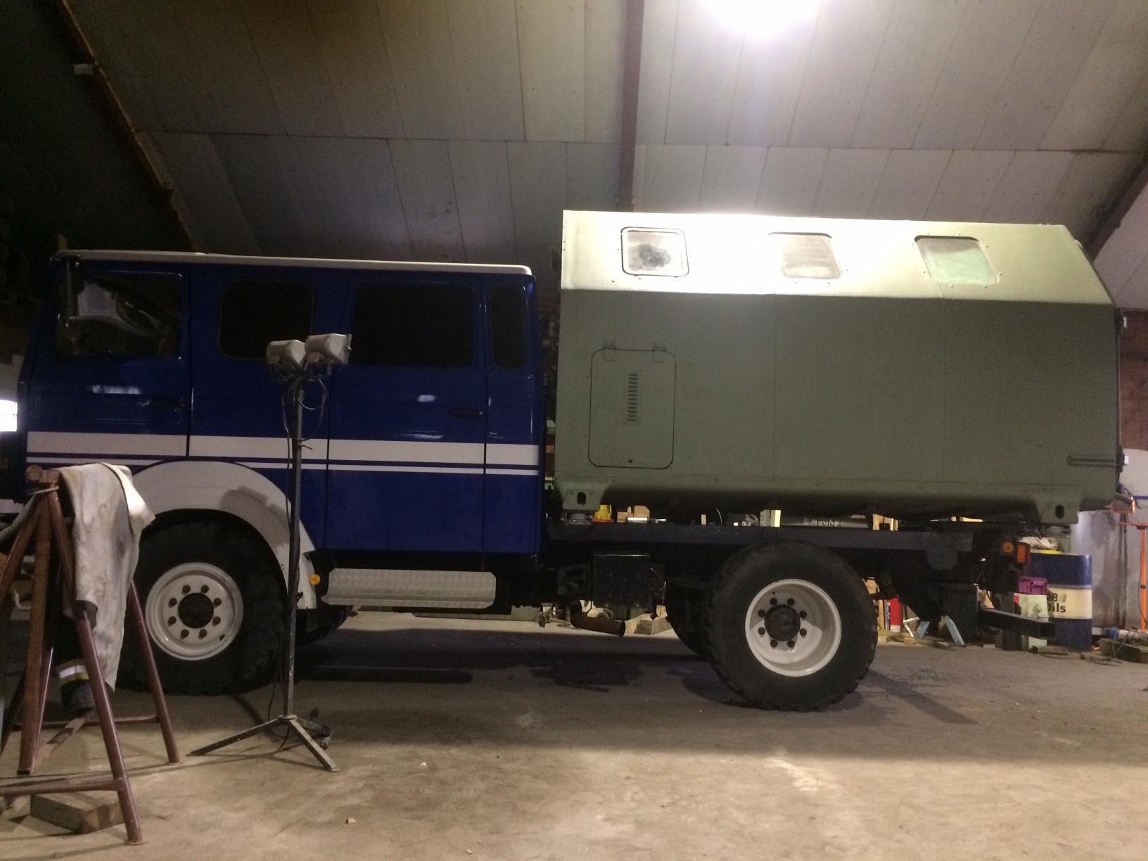

Wie lang könnte denn bei einer langen Doka (Frage: wie lang ist eigentlich die und wie lang der Raum hinter dem Fahrersitz) noch eine Woka werden mit vernünftigem Übergang? ALSO WENIG HINTEN RAUS?
Re: Unterschied Iveco Magirus 90-16 und 75-16
anselm hat geschrieben:Wie lang könnte denn bei einer langen Doka (Frage: wie lang ist eigentlich die und wie lang der Raum hinter dem Fahrersitz) noch eine Woka werden mit vernünftigem Übergang? ALSO WENIG HINTEN RAUS?
Moin Anselm ,
beim THW 90-16 (Radstand 3,50 mtr.)
Hütte : 3,20 mtr.
Platz hinter dem Fahrersitz : +/- 2,10 mtr.
m.E.n. max. Länge der Wohnhütte 3,50 mtr.
Bereifung : 14.5 R 20 wäre perfekt (auf dem Foto 12.5R20)
gleiche Proportionen , anderer Koffer ( 3,40 mtr. lang) , größere Bereifung
....und gleicher Koffer nur niedriger, 3,4mtr. lang , Überhang ein wenig mit Stauboxen kaschiert

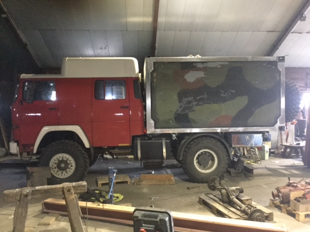

Hi Oliver!
Genau so stell ich mir das vor. Koffer 3.4m lang und 2.3 breit. Das Führerhaus kriegt ein Aluhütchen zum Kochen und stehen drin. Hinten pennen in Stockbettchen bzw. Liftbett für Muttern und Vater. Fester Kackstuhl muss von Seiten des Innenministeriums rein... Für Freunde der Gören Notbett in der Hütte.

Hast du eigentlich noch was übrig gelassen vom FM 2???
- franz_appa
- Beiträge: 4647
- Wohnort: Bendorf
Boa Oliver - hast du echt den shelter rasiert??
Sieht echt stimmig aus - aber keine Stehhöhe?
Man sieht sich
Man sieht sich
Ein bisschen was ist übrig geblieben . Die Innenhöhe ist noch 1,73 mtr. Das reicht für Sandra vollkommen und dafür ist er 2,47 mtr. breit geworden. Einen festen Kackstuhl gibt es auch , da ist meine Regierung auch nicht verhandelbar.anselm hat geschrieben:Hast du eigentlich noch was übrig gelassen vom FM 2???
Zweizimmerwohnung ist ein geiles Konzept , ich spreche da aus Erfahrung .

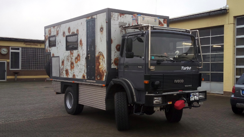

Warum? Ich habe 5,20 drauf. 75-16
Gruß Peter
Gruß Peter
Hallo Peter,
Es ging doch um die Fernfahrer Kabinen Länge
Da fände ich einen Aufbau mit fünf Metern etwas unpraktisch.bei einem Rüstwagen geht das m.e.schon
Mo
Mo

Hattest du da ein Foto Peter? ..würde mich interessieren wie das aussieht
Würde abgenommen vom TÜV?

Mal aufs Avatar schauen, hat ne kurze Nahverkehrshütte

Hier ein aktuelles Foto, der TÜV hat sein OK gegeben, wäre ja blöd wenn nicht
Gruß Peter

Hi Peter,
wurde hier im Forum nicht mal diskutiert, dass man max 60% des Radstandes als Überhang fahren darf? Oder gilt deine Kabine als Ladung?
Hab das hier in den ARL gefunden: "Der Abstand vom äußeren Ende des
Fahrgestells bis zum äußeren Ende des Aufbaus darf üblicherweise nicht über 350 - 400 mm liegen"
Wie ist das?
Frage, da es bei uns auch grad an die Kabinenplanung geht
VG
Andi
