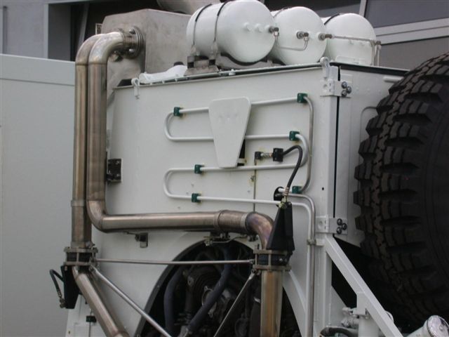

Bild findet sich doch bei Alustar.
Aber wieso man die Tanks nicht einfach quer in den Rahmen hängen kann hab ich noch nicht verstanden. Stell doch einfach ein paar Bilder vom geplanten Einbauort ein. Ich hab zum Beispiel keine Vorstellung wie so ein Bundesbahn-Magirus aussieht...

genau so habe ich das gemeint, aber so wie das auf dem Foto aussieht werden die 3 Druckluftkessel nur von einem Spannband gehalten.
@Alle:
Hat jemand noch detailliertere Fotos?
Die Kessel sind wahrscheinlich von SAG, aber gibt es dazu passend auch Spannbänder aus Edelstahl. Im Europart Katalog sind dazu nur "normale" Spannbänder zu liefern.
