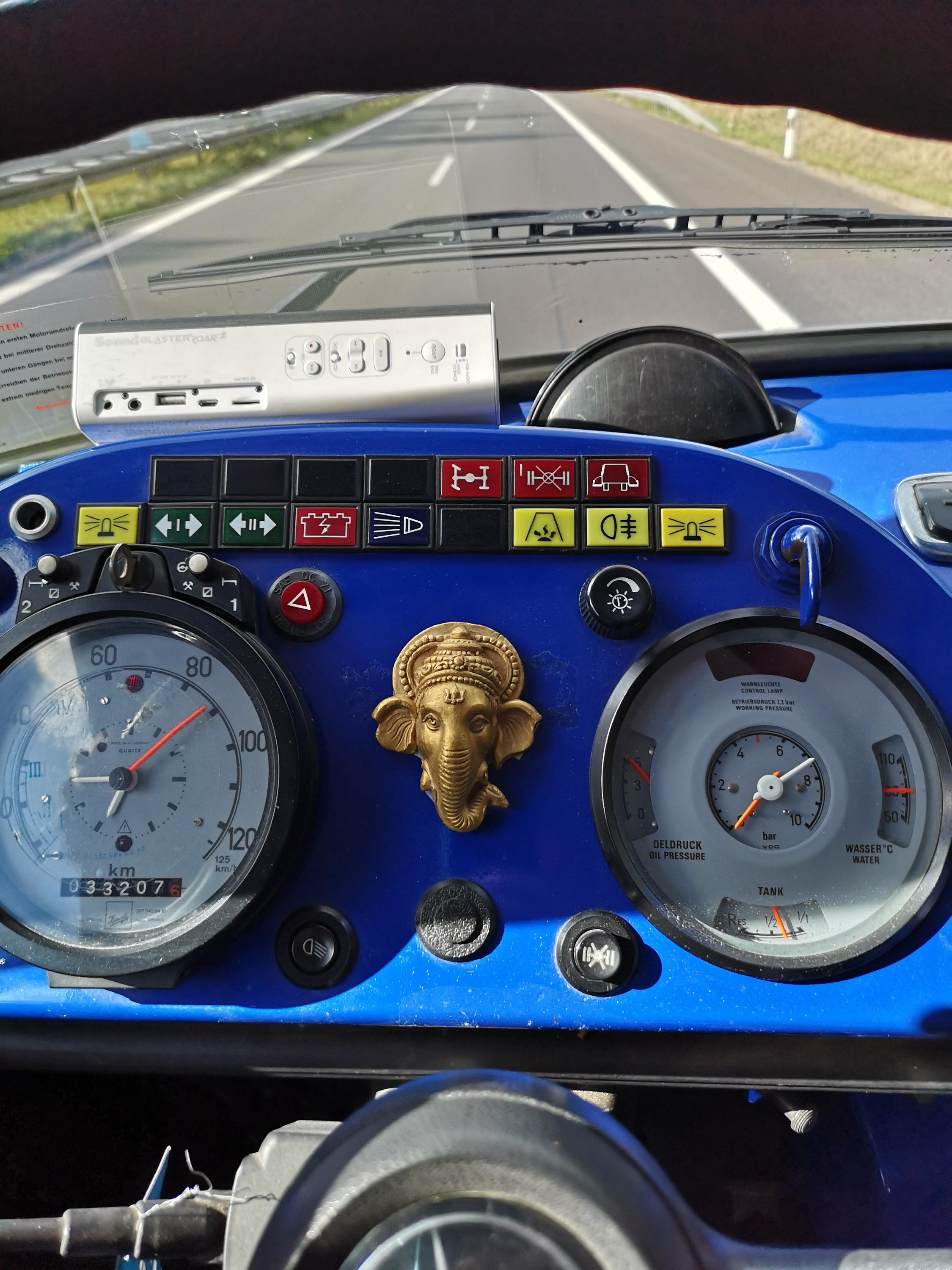

Gleich beim Start die Handbremse nicht richtig gelöst und dann bin ich glaube ich mehrfach im dritten Gang angefahren und wunderte mich das kein Gang mehr übrig war, halt die Aufregung usw. aber das wird ! LG Jorgo.Bild

Ich bin zwar persönlich noch keinen Kurzhauber gefahren, aber: Es gehört doch wohl nicht so, dass auf einem Kreis kein Druck ist? :eek: :huh:

... dort gibt es wohl die Variante, dass ein Zeiger den Vorratsdruck, un und der andere den eingesteuerten Bremsdruck anzeigt ... ob das hier zutrifft wäre zu klären ...

Alles gut: Weißer Zeiger = Vorratsdruck / Roter Zeiger = Bremsdruck, Tacho 88 = 0 Bremse Gruß !
