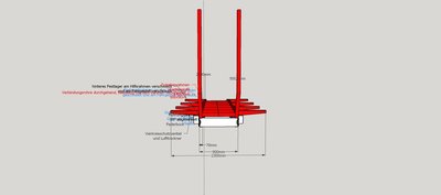

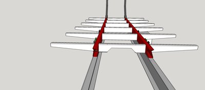

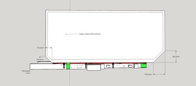

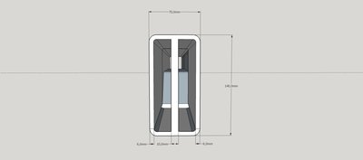

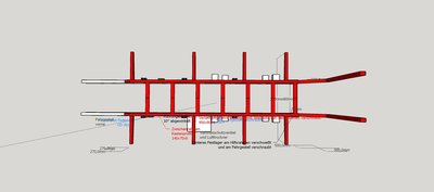

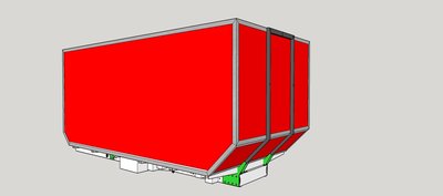

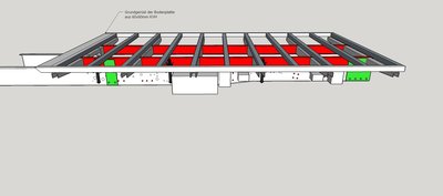

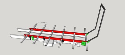

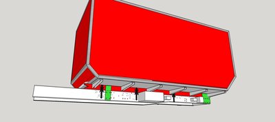

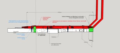

Sooo.....
hab mal ein paar Änderungen gezeichnet.... :hacker:
Die Längsträger sind vorne nun V-Förmig gearbeitet, die Rohre in der Mitte sind Kastenprofilen gewichen und die Qerträger sind auf einer Höhe.
Das vordere Querstück muss allerdings etwas nach hinten versetzt und ausgenommen werden um über das Getriebe zu passen.
Dazu habe ich es zusätzlich verstärkt.
Das Profil des Häckträgers habe ich etwas verkleinert auf 70x40 und unten mit verstärrkt.
Hier seht ihr wie ich die Bodenplatte auf dem Rahmen liegt.
....hier mit Siebdruckkabine die mit 60x60x4 Aluwinkeln eingefasst ist.
PS.: Irgendwie bekomme ich das mit dem Bilder einstellen nicht so richtig hin.
Die sollten eigentlich in anderer Reinfolge und unter den passenden Text. :wack:
Ich hoffe ihr kommt damit klar :angel:
Sorry dafür
Gruß Andre

Aarlon
Re: Hilfsrahmen Vorstellung
#13 Beitrag von Aarlon » 2018-09-25 21:19:28
Es gab doch mal in Eitorf den bekannten Zwischenrahmenbauer QTWO, Scott Dohmen. Auf seiner Webseite steht jetzt dauerhaft geschlossen und erreichbar ist der auch nicht mehr. Weiß da jemand was, ob der pleite gemacht hat?
MaartenNL
Beiträge: 90
Registriert: 2017-03-09 11:10:12
#14 Beitrag von MaartenNL » 2018-09-26 11:17:39
Knoelli hat geschrieben:
2018-09-16 15:32:32
Hallo Zusammen,
Wir haben unseren Federgelagerten Hilfsrahmen auf dem Papier schon mal fertig. :)
seht schon aus :unwuerdig:
Aarlon hat geschrieben:
2018-09-25 21:19:28
genau, das frage ich auch, leider kann ich der qtwo nicht finden :(
rautenlagerung.com ist der neue homepage aber ach nicht erreichbar

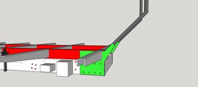

stonedigger
Beiträge: 1072
#15 Beitrag von stonedigger » 2018-09-26 13:09:19

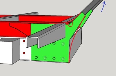

Am grünen Blech würde ich, wenn es möglich ist, die scharfen Ecken entschärfen. Gerade an der oberen Ecke wird durch den Hebelarm und das Gewicht des Ersatzrades früher oder später ein Riss entstehen. Wenn es nicht als großer Bogen geht, dann wenigstens einen kreisförmigen Freischnitt in der Kante. Oberflächlich betrachtet sieht der Ersatzradträger etwas mickrig aus. Aber das müsste man mal rechnen.
Auf jeden Fall würde ich auch die obere Schweißverbindung (blauer Pfeil) ebenfalls verstärken.
Die vordere Kante des grünen Bleches würde ich schräg auslaufen lassen - sonst schweißt Du am Träger senkrecht nach unten und das ist dann auch wiederum rissgefährdet.
SD
- Franz Kafka -

#16 Beitrag von Knoelli » 2018-09-27 14:25:31
hier nochmal die verbesserte Version......
Der Häckträger ist jetzt aus 70x80x6 Kastenprofil.
Ich war gestern noch bei meinem Tüv Menschen und der hat den Zwischenrahmen für gut befunden! :D
Gruß Andre
stonedigger
Beiträge: 1072
#17 Beitrag von stonedigger » 2018-09-28 10:01:54
Ja und nach vorne noch schräg zuschneiden, siehe Bild
SD
- Franz Kafka -
Knoelli
Beiträge: 32
Registriert: 2016-11-11 21:46:48
Wohnort: Ibbenbüren
#18 Beitrag von Knoelli » 2018-09-28 22:18:30
mmm..... ist das jetzt nicht ein bisschen übertrieben?
stonedigger
Beiträge: 1072
#19 Beitrag von stonedigger » 2018-10-08 9:10:15
übertrieben würde ich nicht sagen - vielleicht overengineered. (Gibt's das Wort eigentlich?) :lol:
SD
- Franz Kafka -

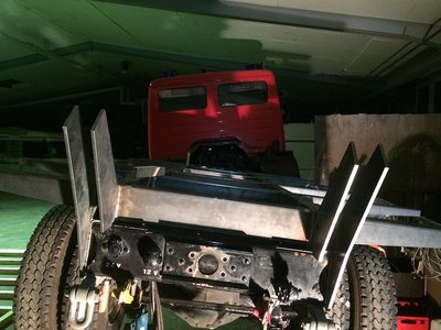

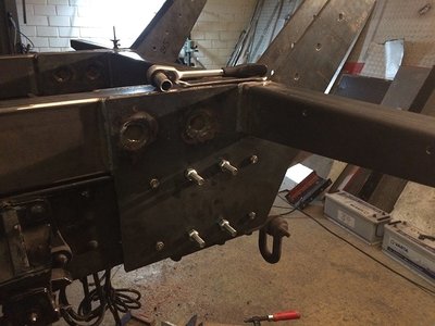

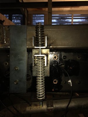

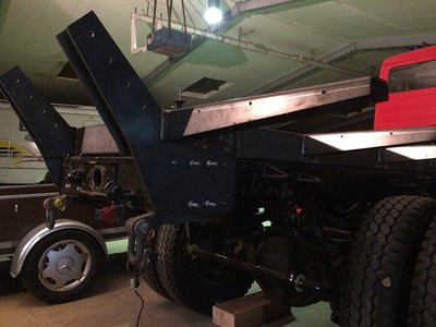

#20 Beitrag von Knoelli » 2019-03-10 17:18:25

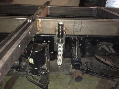

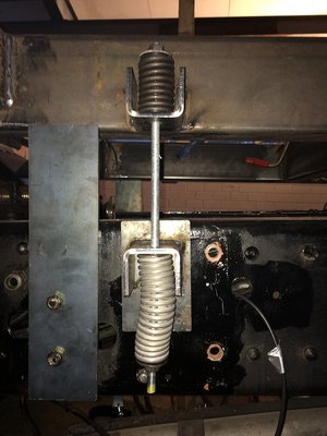

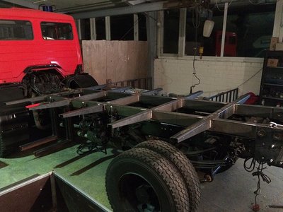

Hallo und nochmal Danke an das gesamte Forum, für die große Menge an Infomaterial! :unwuerdig:
Wenn man ein bisschen sucht oder was fragt, bekommt man immer die Info die man braucht! :D

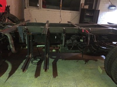

Unser Hilfsrahmen ist nämlich fertig zum Verzinken. Unser TÜV Prüfer war letzte Woche da und hat alles für Gut befunden.
Er meinte noch das ich es auf jeden Fall stabil genug konstruiert habe und die bei Schmitz-Cargobull die Hände wohl über dem Kopf zusammen geschlagen hätten. -bei so viel Materialverschwendung. :p
...ich hab's halt lieber etwas stabiler.... :rock:
Und hier ein paar Fotos für euch.....
