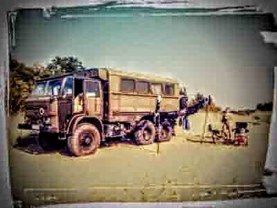

Damit auch klar ist wovon wir reden!;)

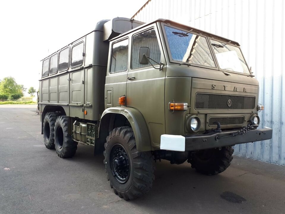

Hi meine Name ist Peter ich bin neu hier ,erst mal frohes Neues Jahr ,
hab den Blog hier gelesen weil ich auch einen Starr 266 habe ,letztes Jahr in -D- gekauft.
Ist wie Du schon gesagt hast nicht mal kaufen und losfahren aber ich denke wenn erst mal Grund drin ist
ganz O.K. einfache Technik, mit Rost hab ich kein Problem ist soweit gut in Schuss für 40 Jahre.
Habe halt wie in dem Blog schon über den Star berichtet das Problem mit der Zulassung ich habe leider keine Papiere von dem Fahrzeug.
Ich weis das schon einer Zugelassen ist Deiner ist dann Nr 2. ich benötige Dringend eine Tüv Abnahme vom Star in Deutschland
Datenblatt würde auch genügen.
Ich will Ihn unbedingt im Frühjahr schon zugelassen haben auch wenn nicht alles fertig ist.
Wie schon erwähnt die Reifen :eek: habe den Star 500 Km mit den Treckerreifen Überführt echt ein Abenteuer.
Direkt neu bestellt kommen jetzt drauf.
Was mich auch Interessiert ist der Turbo Umbau bin hier echt um jede Info Dankbar.
Ersatzteilversorgung habe ich auch soweit schon angeleiert die ersten Teile sind schon da.
Würde mich freuen wenn wir uns Austauschen könnten.
Das ist mein Star
Das ist mein Star

Ahoi Peter,
Cool, freut mich. Deiner steht optisch definitiv besser da als meiner:)
Ich bin momentan beruflich noch in Asien unterwegs, aber ich schick dir gern die Kopie meiner Papiere wenn ich daheim bin- bitte schick mir in 2-3 Wochen einen REMINDER per Nachricht, sicherheitshalber:):)
Ich hab auch drei Sitze im Fahrerhaus eingetragen bekommen- "Notsitz" aufm Batteriekasten hinterm Beifahrer;) Geht für'n Kind ohne Probleme..
Ich hab meinen vor etwa anderthalb Jahren als Oldtimer angemeldet- leider als LKW und nicht als "Wohnmobil"- egal:)
