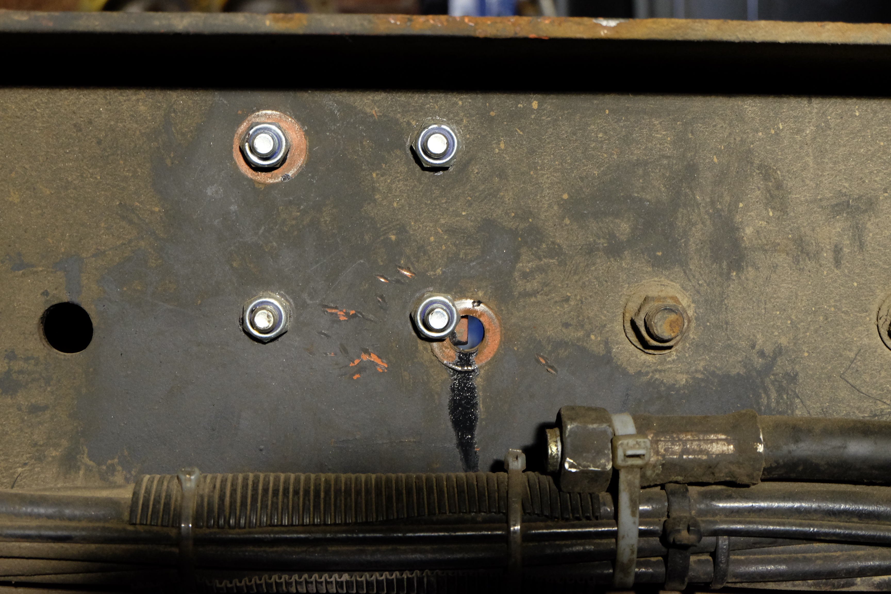

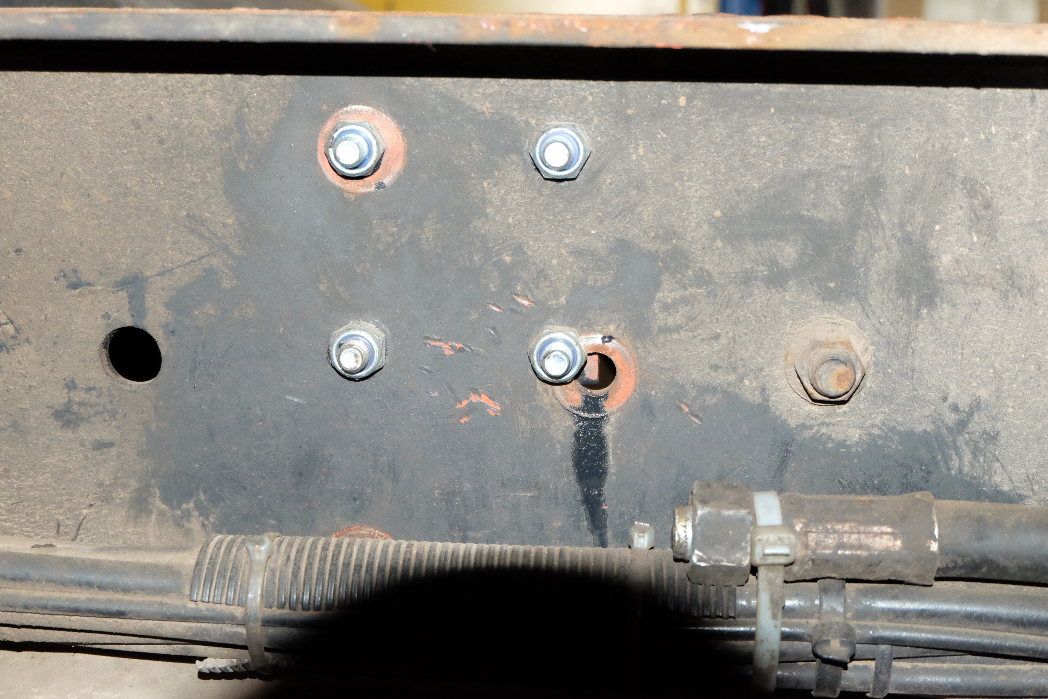

ich habe vorhin eine gruselige Entdeckung an meinem LKW gemacht! Und zwar hat der Vorbesitzer ziemlich lustig im Rahmen rumgebohrt :wack: :wack: :wack:
Er hat dabei um die Kotflügel-Halterung (vorderer Halter vom Hinterrad) anbringen zu können ein neues Loch gebohrt und das direkt bzw. einen cm neben einem vorhandenen Loch, anstatt den sch.... Kotflügelhalter nur mit drei Schrauben zu befestigen... :mad: :motz: Foto siehe unten..

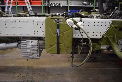

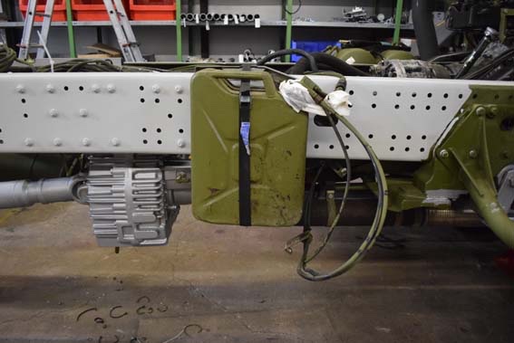

da würde ich mir keine Sorgen machen. Mach mal die Schraube raus und schau mal wieviel Fleisch da noch ist.
Hier mal ein Foto vom original Zustand Rahmen auch 18t.

@ Pitmaster: Bei dir sind zwar viele Löcher im Rahmen, aber die sind ja vom Werk her so drin. Die sind doch bestimmt auch mehr wie 5 cm auseinander. Hab keinen Maßstab, kann das anhand des Fotos nicht erkennen, wie nah die beieinander sind...

die beiden Löcher sind sehr nah an der neutralen Faser des Rahmens, dort ist das kein Problem.
Interessant wäre es noch zu sehen, wo auf der Fahrzeuglänge die Bohrung ist?

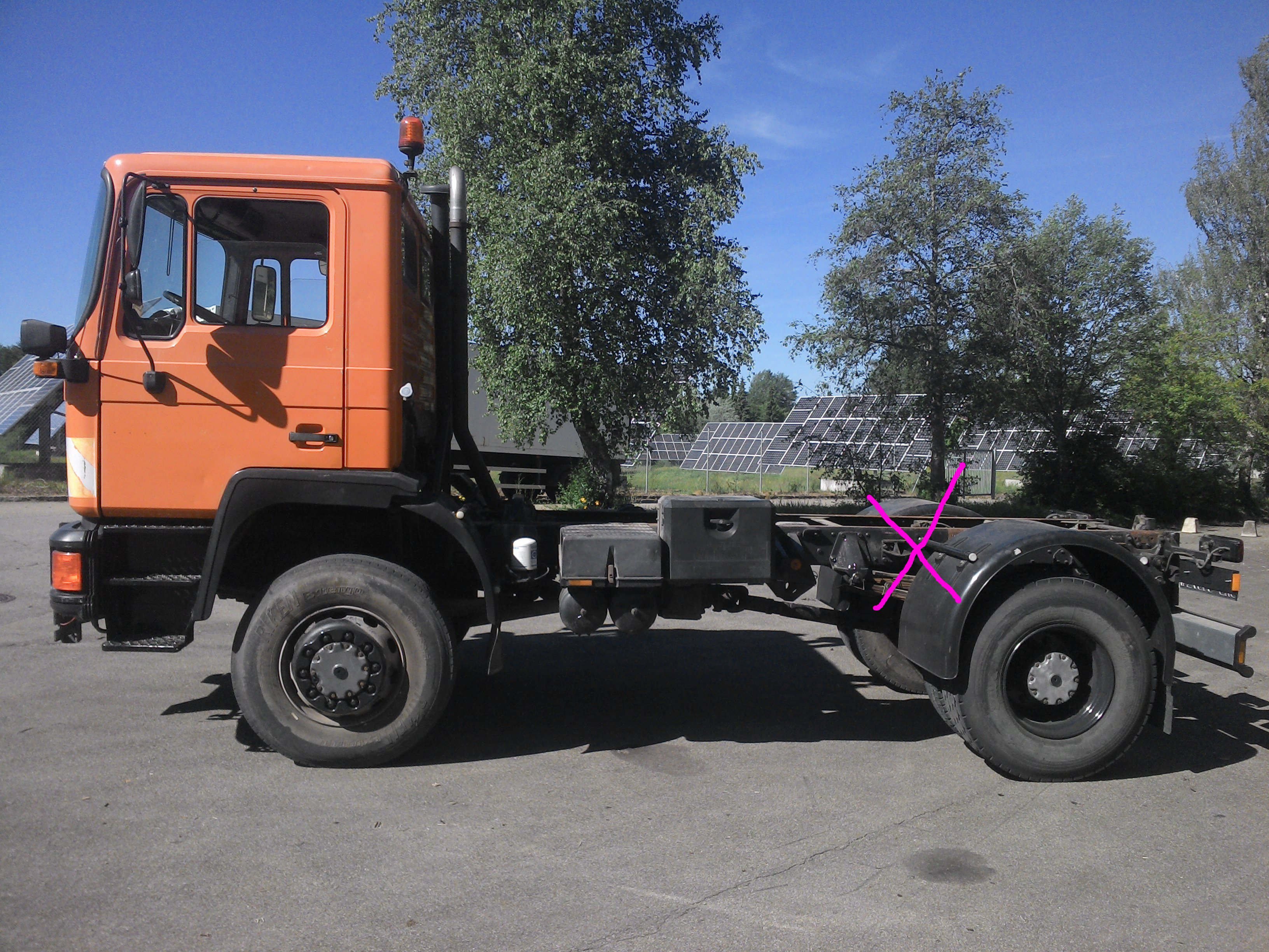

@ Felix: Danke, das macht mir Mut. Ich habe unten noch ein Bild eingefügt, wo ich die Stelle auf der Rahmenlänge eingezeichnet habe. Es ist das untere, vordere Loch für den vorderen Kotflügelhalter des Hinterrads (sorry, etwas verquastet formuliert, aber das Bild sagt alles aus, denke ich..).
Was würdest du denn machen? Löcher mit Reibahnle reiben? Oder macht Zuschweißen der Löcher Sinn? Also nicht von mir - natürlich von einem Fachmann (Karosseriebauer) der sich mit dem Schweißen von Feinkornstahl auskennt?

die Stelle ist nicht so gut, aber du wirst ja sicherlich nicht dauerhaft die Hinterachse mit 11t belasten.
Schweißen bringt zusätzliche Kernwirkung, damit macht man es nur noch schlimmer.
Kerben und Unebenheiten verschleifen kann nicht schaden. Einmal auf Risse prüfen auch nicht. Und mit gutem Korrosionsschutz macht man auch nicht viel falsch (Risse wachsen gerne aus Rostnarben). Das ist vom Aufwand her noch verhältnismäßig und schafft ein ruhiges Gewissen.
