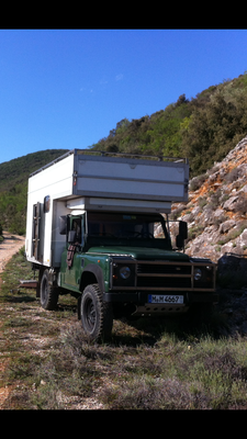

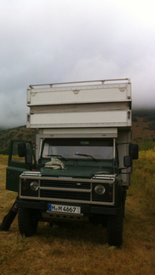

bei meinem Wohnmobil - ist zwar nur ein Defender mit
Wohnkabine-
wird das Dach über 6 Hydraulik Lifter angehoben.
Funktioniert gut und geht ganz leicht. Je schwerer
die Konstruktion wird umso mehr von diesen Liftern
bräuchte man, denke ich... Aber es gibt bestimmt
auch stärkere...
