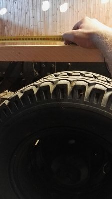

bin endlich zum messen gekommen.
Also von der Achse bis zum ende des Aufbaus beträgt der Überhang ca 2.15 m.

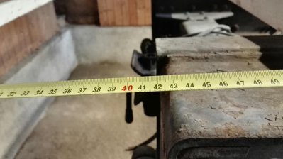

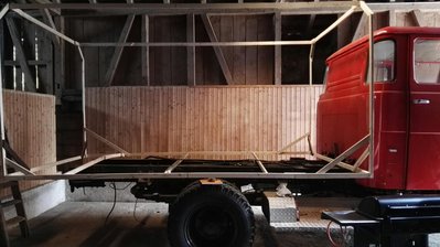

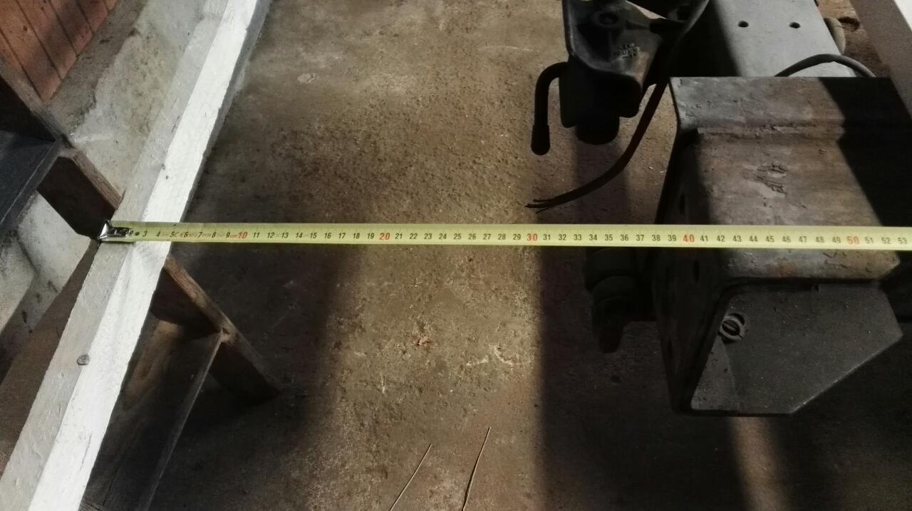

Nöö habe die aussenmasse genommen die ich auf der skizze gefunden habe und so die Holzkonstruktion gebaut...
Vom KofferEnde bis zum RahmenEnde wo der Rockinger montiert ist sind es 42cm und bis mitte Achse 214cm

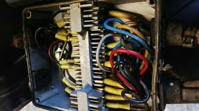

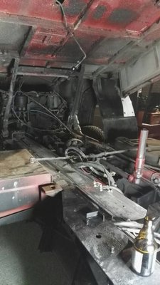

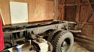

Magirus Deutz 170D11 FA gemütliches Ausbauen...

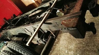

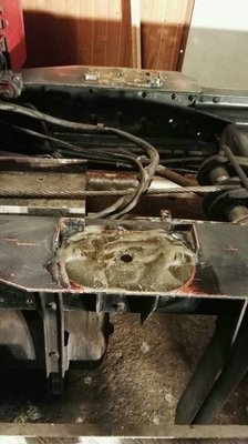

Juhuuuii...es wurde Zeit gefunden und nun wurde weiteres am Rahmen (vorläufig hintere Rahmenhälfte, später teil unter der Kabine) gemacht das ganze wurde mit 400er Schleifpapier aussen und oben am Rahmrn geschliffen morgen ist die innen und unterseite drann...dann wird das ganze mit Bremsreiniger gereinigt und stellenweise ein bis zwei durchgänge mit Deox entrostergel gemacht wo es ein anschein von Rost hat!
Danach wird mit BranthoKorrux nitrofest lackiert
in schwarz!!
Dann hoff ich das ich das mit dem Stromchaos in die Reihe krieg...is gar ned meine Welt, würd sonst wenns gar ned klappt jemand aus dem BodenseeRaum suchen der mir unter die Arme greifen würd...
Grüsse der Fabrice

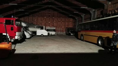

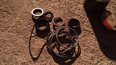

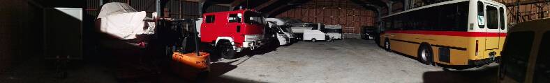

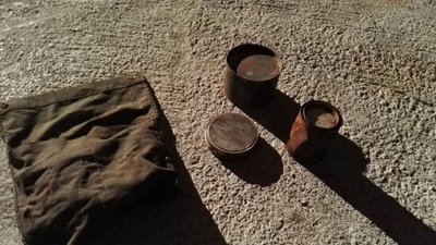

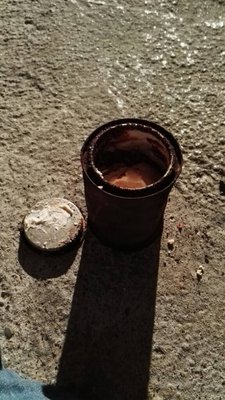

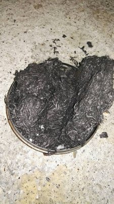

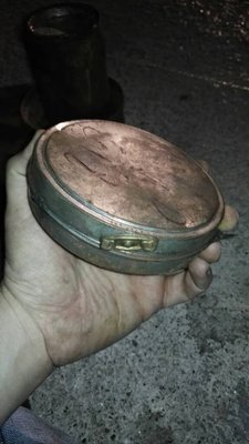

Hier sind Bilder der neuen Halle mit Hallenmitmieter Pepe und sein PostAuto und die Dosen die ich im Magirus gfunde hab
Re: Magirus Deutz 170D11 FA gemütliches Ausbauen...
Das in der geöffneten Dose könnte Knetpackung sein, hat man zum Abdichten der Pumpenwelle benutzt.
Jörg
Jörg

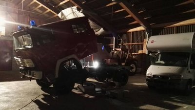

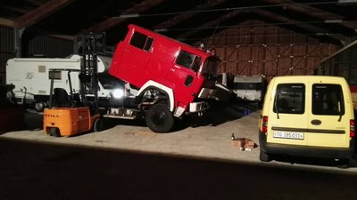

Guete Obig

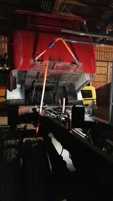

Sodele hemmer heut gschafft, mit Hilfe vom Gregi wurde die Kabine aufgekippt, nach 2.5 versuche mit dem BabyStapler stand Sie auf Ihren Stützen...nun kanns weiter gehn mit unnützes und nicht mehr brauchbarem Material um Platz zu schaffen für neues :P
Hoffe ihr wart auch fleissig und joah, gute nacht

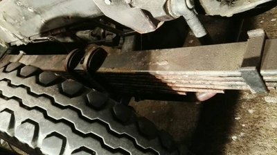

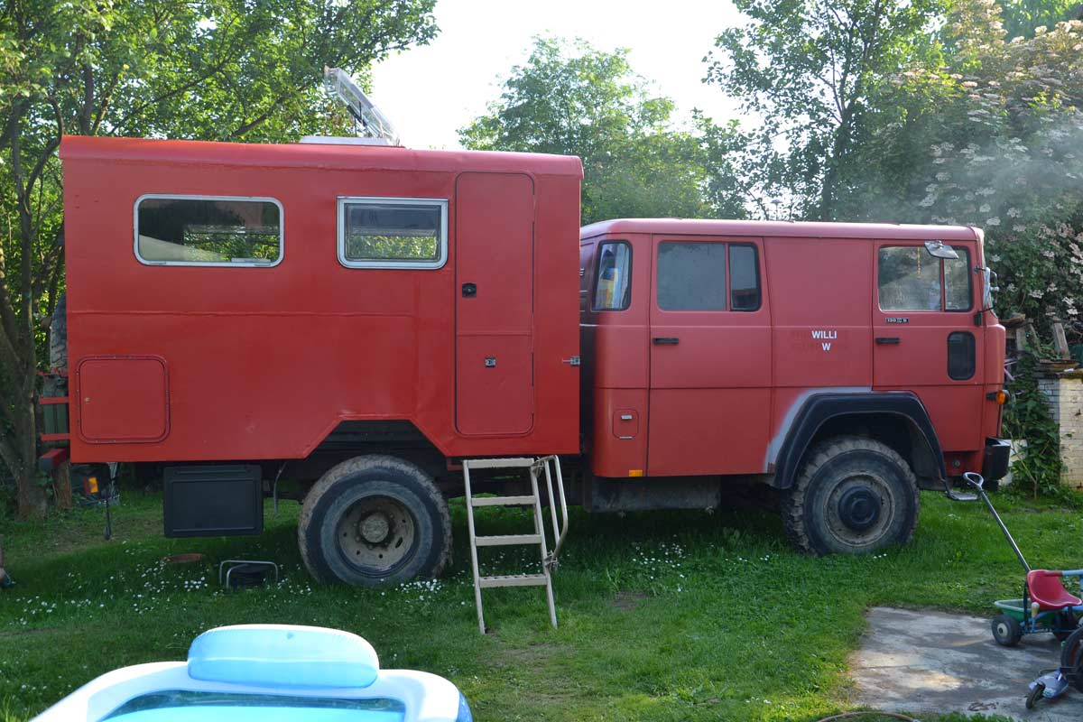

So kurzer überblick...
Stossdämpfer wurden gewechselt und das Auto einzelbereift mit 13R20
....sieht sehr schick aus mit den neuen Puschen...
R.
R.

Danke
find Ihn auch sehr schick, macht Ihn schon was männlicher xD
Nun hoff ich das mit dem Transport alles klappt dann steht der Koffer diese Woche oder spätestens nächste mal provisorisch auf dem Magirus, bis die Kröten wider da sind dann gönn ich Ihm einen Zwischenrahmen, vermutlich mit Federlagerung...und die vorderen Radkästen werden durch neue breitere Ersetzt ubd der Rost um diese behoben und durch neues frisches Blech ersetzt...
Hallo, darf ich fragen was Du für neue Stoßdämpfer verbaut hast ?
Sollte ich bei mir auch mal wechseln. Haben die 1 zu 1 gepasst, oder was müsstest Du ändern ?
Gruß Georg
Gruß Georg

Da du ja anscheinend über traumhafte Hebetechnik verfügst, würde ich einfach mal den Koffer umdrehen. Evtl. passt das ja und die Türen sind m. M. n. schneller und einfacher zu versetzen als die Radkästen.
VG
So wie der Koffer jetzt sitzt, ist da höchst wahrscheinlich zu wenig Platz zwischen Kofferunterkante und Reifen. Der Zwischenrahmen wird ja wahrscheinlich nicht viel höher werden als die jetzt beigelegten Kanthölzer, also brauchst du Radkästen.Trucker89 hat geschrieben:Das mit dem versetzen des Radkasten wird sich zeigen will eigentlich ohne auskommen, aber das ganze Lagerung und zwischenrahmen zeugs wird dann mal in Ruhe angeschaut...
VG
