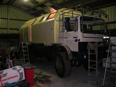

Hi Tobias,
ich habe leider nur ein Foto vom Träger im Bau....
Grüße vom Andreas :spiel:
Weitere Fotos gibts hier: http://www.allrad-lkw-gemeinschaft.de/p ... 9&start=30

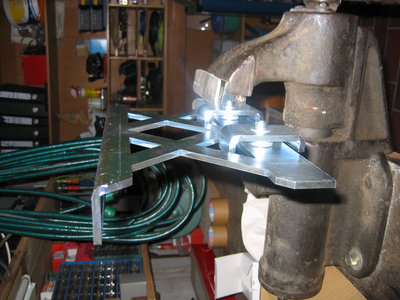

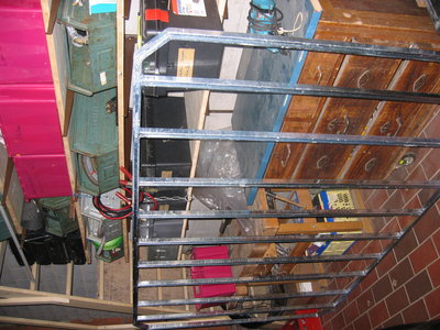

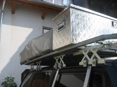

stammt zwar nicht von einem LKW, aber vielleicht ein Ideenträger.
Habe das für meinen Landcruiser gebaut.
So was ähnliches möchte ich wenn ich groß bin und auch mal einen LKW
habe auf die Fahrgastzelle bauen.
War sehr stabil, einfach in der Breite anzupassen und kostengünstig.
Ein paar kg Stahl und etwas Zink.
Wer es nobel haben will gönnt sich eine Pulverbeschichtung.
Würde ich beim nächsten mal machen.
Grüße Gerrie

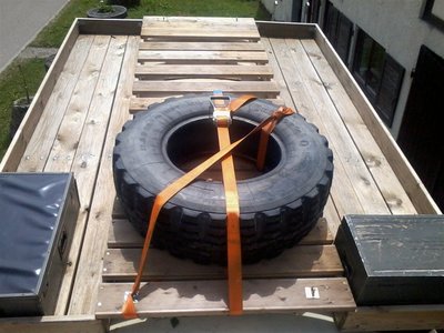

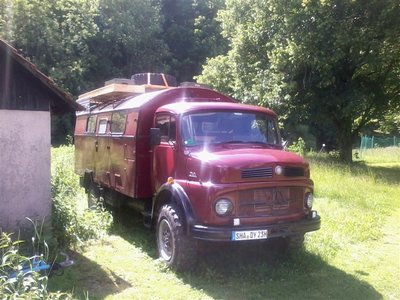

#8 Beitrag von bandulu » 2013-10-20 12:17:31
hey tobsnnn !!
so hab ichs bei meinem 710er gelöst !! grüsse

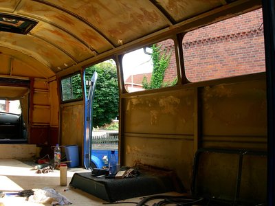

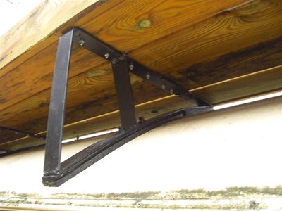

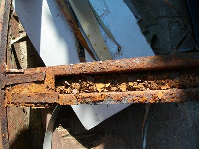

Anbei ein Foto (unten) von einem der wenigen Querbögen (nach Entfernung des Dachblechs) in einer original Rundtonne.
Vor vielen Jahrzehnten musste ich im Physikunterricht mal Kräfte in Dreiecken berechnen. Da kamen teilweise unerwartet gigantische Zahlen raus (zum Beispiel beim Spannen eines Seiles in Bohrrichtung des Dübels).
Die Seiten einer Natotonne haben relativ wenig Vierkant Fachwerk (siehe oberes Foto). Als Abschluss oberhalb der Fenster ist ein durchgehendes Vierkantrohr von vorne bis hinten. Bei einer dynamischen Belastung in der Senkrechten (tiefes Schlagloch) erfährt dieses Vierkantrohr eine ziemlich hohe Kraft nach außen. Die meisten Tonnen "beulen" sich in der Mitte deshalb leicht nach außen, zumindest ist meine (ohne Dachgepäckträger) leicht "ausgebeult".
Viele massive Träger auf der Dachwölbung und ein stabiler Gepäckträgerboden mögen zwar Solidität ausstrahlen, aber dem oberen Vierkantrohr der Seitenwand hilft das auch nicht weiter (außer, es wird in der Mitte zwischen rechter und linker Wand irgendwie zusammengehalten, z.b. durch ein Lambarda Seil :idee: ).
Zur möglichst senkrechten Krafteinleitung auf die Seitenwände eignen sich bei Gepäckträgern, die in Längsrichtung Mitte belastet werden sollen, nur Konstruktionen, die möglichst senkrechte Füße auf die seitlichen Regenrinnen haben. An den Tonnenenden mag das anders aussehen. Im hinteren Bereich des Fensters hinter der Seitentür findet übrigens keine direkte Einleitung der senkrechten Kraft von Dach zum Boden statt sondern eine Krafteinleitung in einen Längsvierkant unterhalb der Fenster. Alles in allem eine suboptimale Konstruktion für Dachlasten.
Von ein paar hundert Kilo Dachlast (inklusiv Träger) auf einer mehr als 40 Jahre alten Tonne halte ich übrigens überhaupt nichts. Da kann man froh sein, wenn der Innenausbau stabil genug ausgeführt ist, das die Außenwände noch halten :lol: . 40 Jahre ohne Hohlraumkonservierung geht auch an äußerlichen einwandfreien Vierkantrohren nicht spurlos vorbei.
