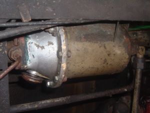

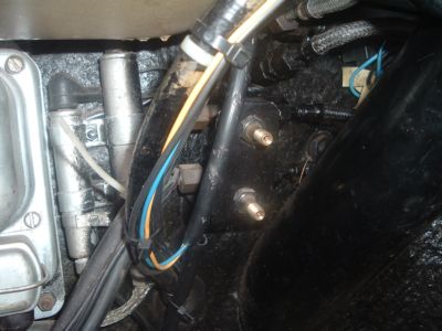

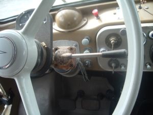

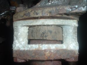

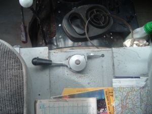

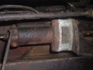

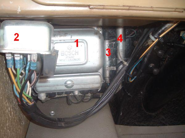

ich mach mal ne Aufstellung, ihr mögt mal ergänzen, bzw ich klaue was ihr schon erkannt habt:
1 - externer Regler der Lichtmaschine
2 - (?) evtl. die Steuerung fürs Martinshorn? - Schau doch mal bitte etwas weiter in die Mitte. Ist dort ein großer schwerer silberner Kasten?
3 - Sicherung, welche am Lalü angeschlossen ist (Detaillfotos wenn ich die Dinger im Keller wiederfinde)
4 - Sicherung, welche am Lalü angeschlossen ist
A - Streckbremse, damit konnte der Anhänger manuell separat (mit der Drucklustbremse) gebremst werden, was gerne dazu verwendet wurde die Bremsen des LKWs zu schonen, heute wohl nimmer zulässig.
B - Handgashebel, um das Gas auf einem bestimmten Wert zu halten z.B. für Pumpen- oder Windenbetrieb.
5 - (?) Wo ist denn das - direkt neben dem Hydrair? Ich glaube, da liegt sonst die Anhängersteuerung. Schau mal nach was da an Leitungen reingeht/rauskommt und wo sie hingehen.
6 - Hydrair
7 - HBZ
8 - Abstandshalter (weiß) und dahinter Gummiteil. HBZ Rep Satz bei Jan Walther.
Gruß Leon
