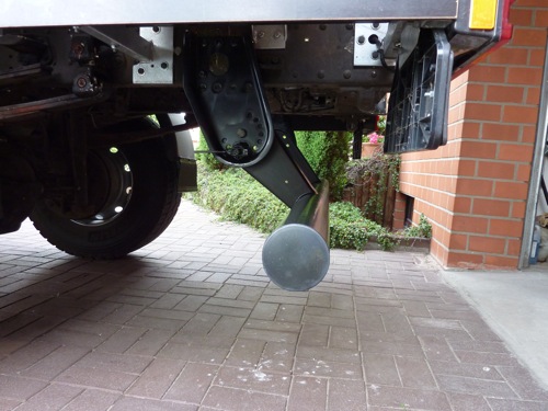

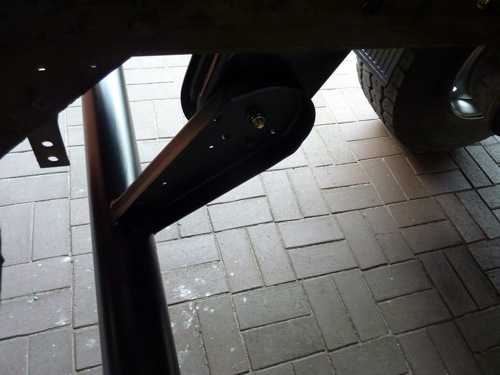

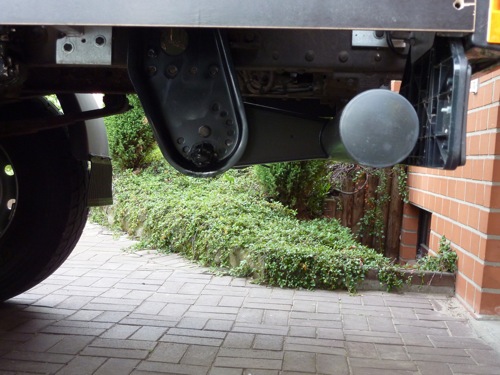

#12 Beitrag von wischulte » 2010-07-02 0:44:57
danke allen hier für die Anregungen und Tipps.
Hier mein Ergebnis in drei Bildern. (Straße/Gelände)
Wilhelm

#14 Beitrag von revilo » 2012-01-06 20:03:04
wischulte hat geschrieben:Hallo,
Wilhelm
Hallo zusammen.
Wollte erstemal anregen, dass es diese Anfahrschutzvorrichtungen bei den meisten LKW Aufbaufirmen für ein Kaffegeld geschenkt gibt. Die bauen meißt neue an und schmeissen die Originalen weg.
Hast du da einfach einen Bolzen mit nem Loch und nem Sicherheitssplint genommen um das Flexiebel zu machen?
@Burkhard: Auch so Aluanfahrschutze halt gebrauchte gibts bei meiner Adresse. Wenn du so nen Suchst, frag ich die nächstewoche zwecks Preis nach.

#15 Beitrag von wischulte » 2012-01-06 22:43:10
Ja, so ähnlich.
habe auf jeder Seite einen Hebel mit Bolzen angeschweißt. So ist das Verstellen schneller und einfacher möglich.
