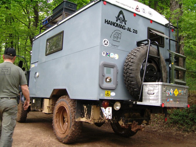

bei uns ist das Ersatzrad am Heck, kann man runterklappen und bleibt dann in der Waagerechten stehen.
