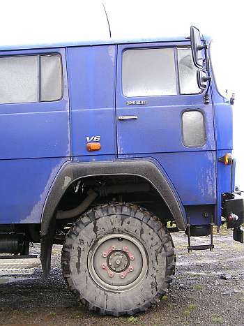

ich bin auf der Suche nach einer Einstiegshilfe für meinen 170er. Die orginal Alu-Einstiege sind mit den 14er Reifen nicht geeignet.
Am liebsten wäre mir ein doppelter Tritt, d.h. eine feste Stufe und eine zum Klappen. Man sieht sowas oft bei Baustellen-Kippern. Kennt jemand eine Bezugsquelle wo man sowas kaufen kann?

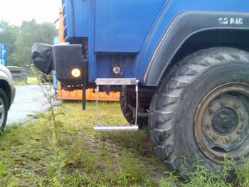

Hallo Steffen,
hab da selbst was gebaut, weil mit 16/70'er und feststehenden Tritten kippt man keine Kabine mehr. Die Originaltritte bei Mercedes oder MAN sind unbezahlbar.
Preis für den Selbstbau pro Seite ca. 30€, inkl. beim Seiler gepresster VA - Seile mit Kausche
auf der einen,- und Endstück auf der anderen Seite.
Siehe Bild:

Gruß Guido
